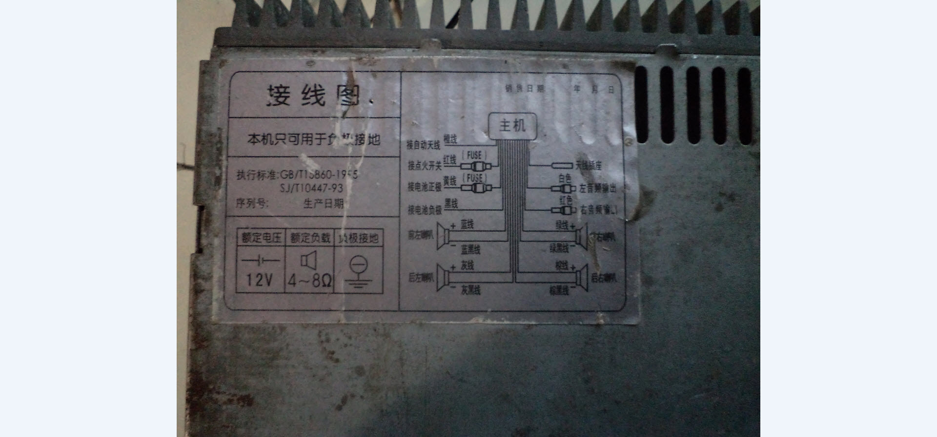

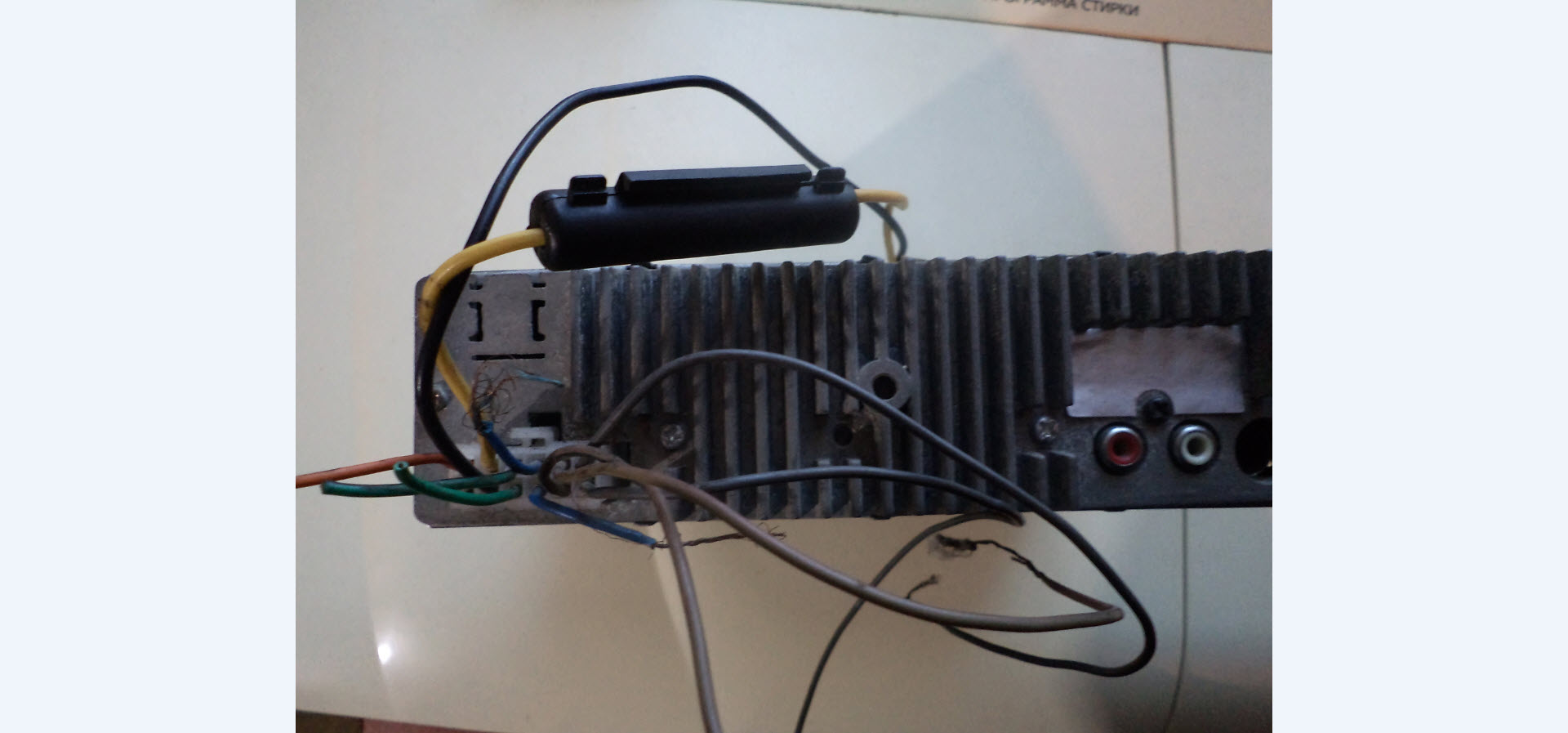

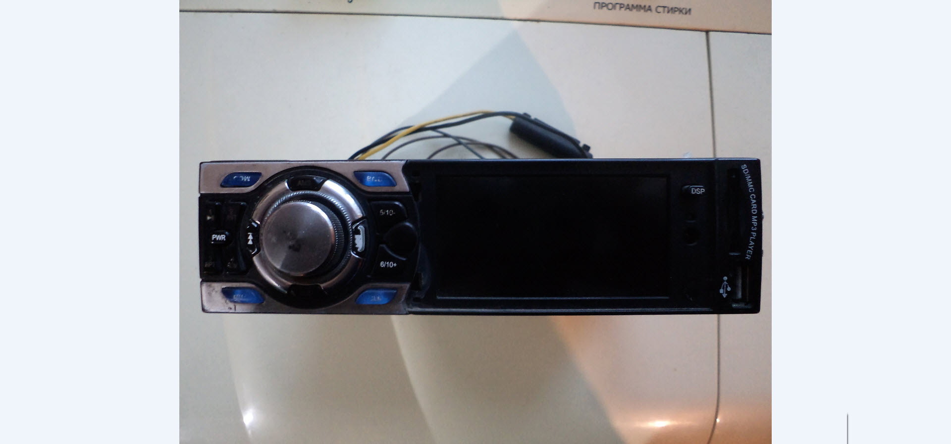

Хотелось бы увидеть фотографии этого устройства. Хочется понять, что за магнитола.
 Заголовок сообщения: Re: Невключается автомагнитола
СообщениеДобавлено: 27 дек 2013, 14:52
Сообщения: 268
это авто магнитола
3.jpg [ 114.11 КБ | Просмотров: 2937 ]
2.jpg [ 182.31 КБ | Просмотров: 2937 ]
1.jpg [ 128.77 КБ | Просмотров: 2937 ]
