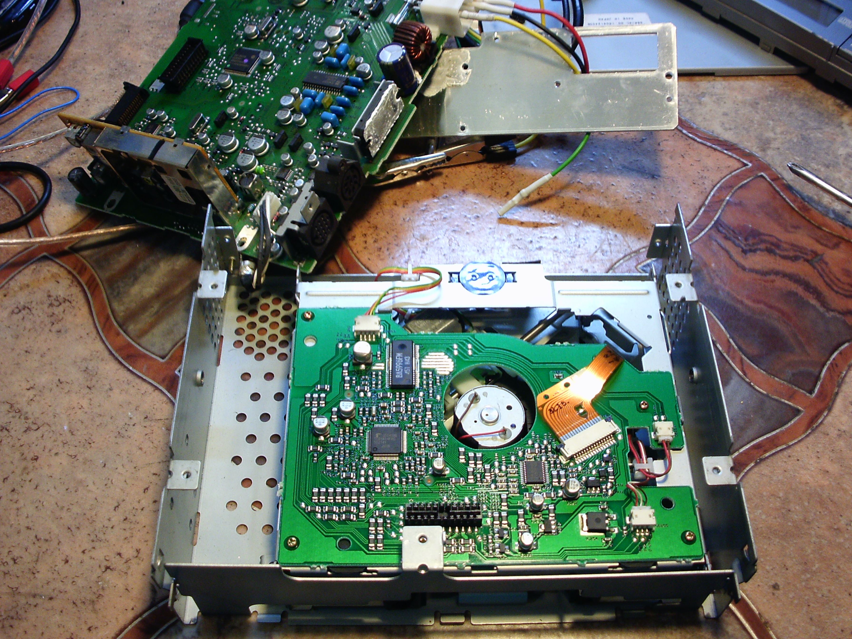

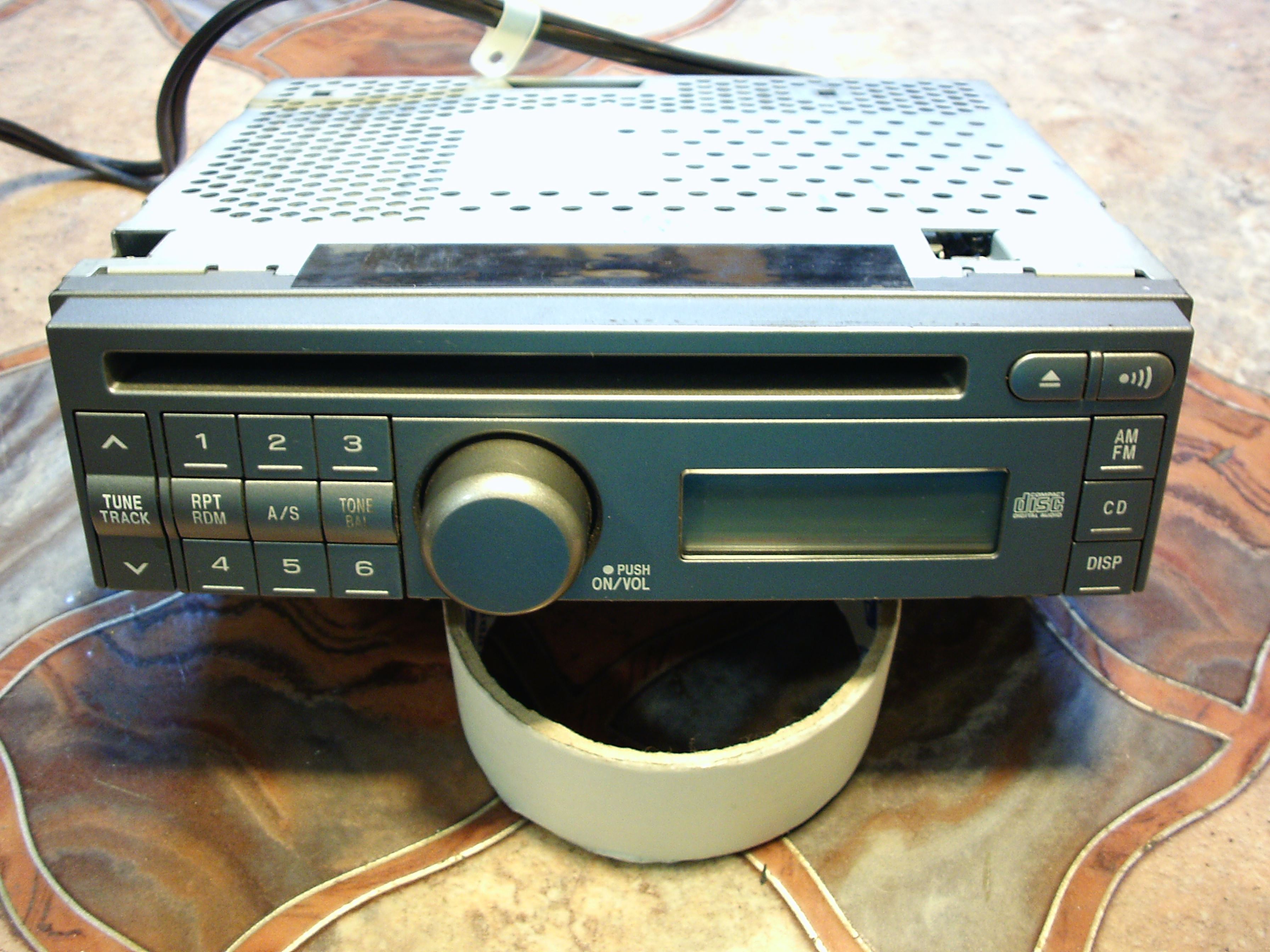

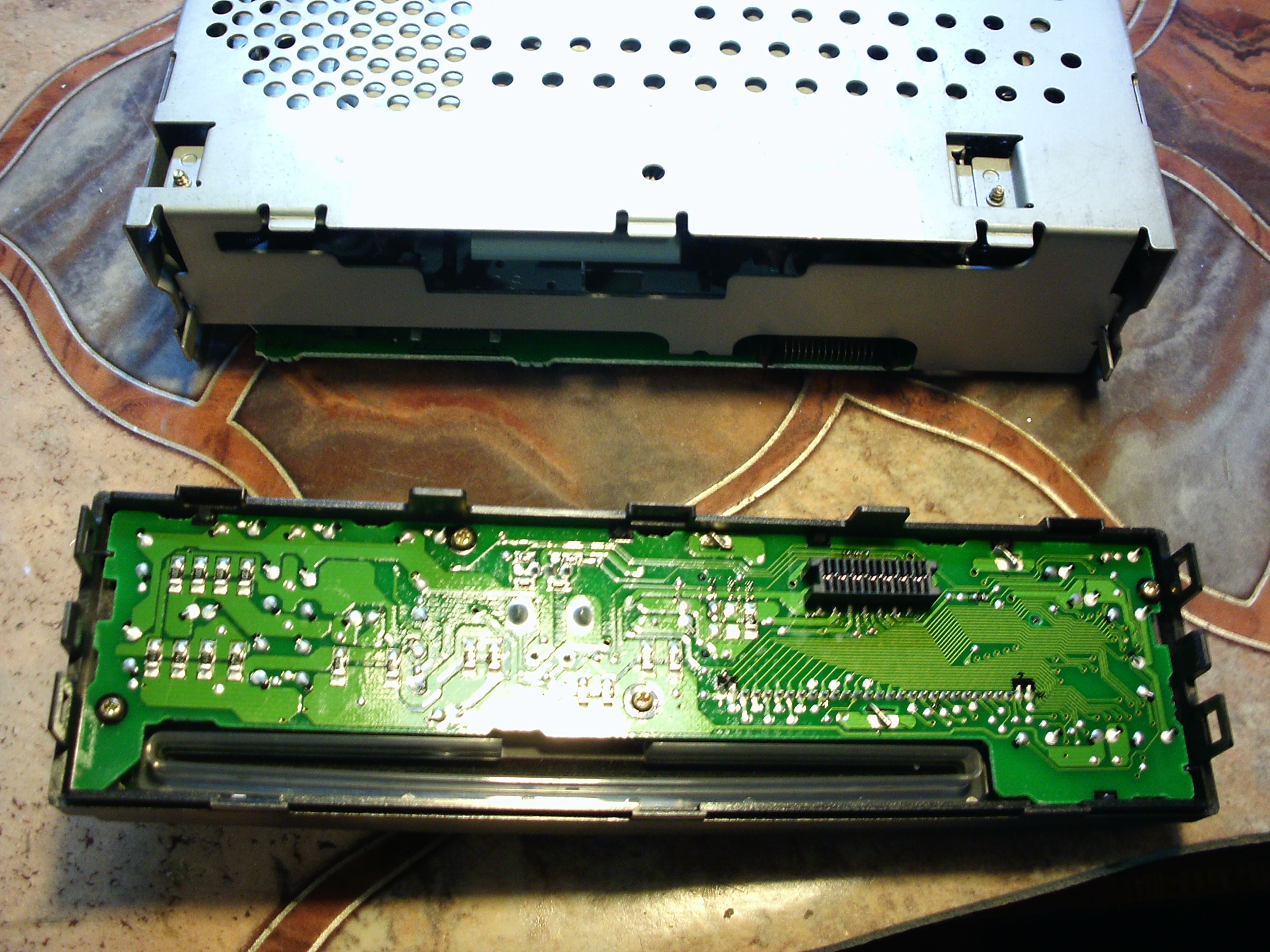

При загрузке диска, происходит попытка поиска дорожки, после появляется ошибка. Разбираем для доступа к лазерной головке.
1.jpg [ 861.1 КБ | Просмотров: 1111 ]

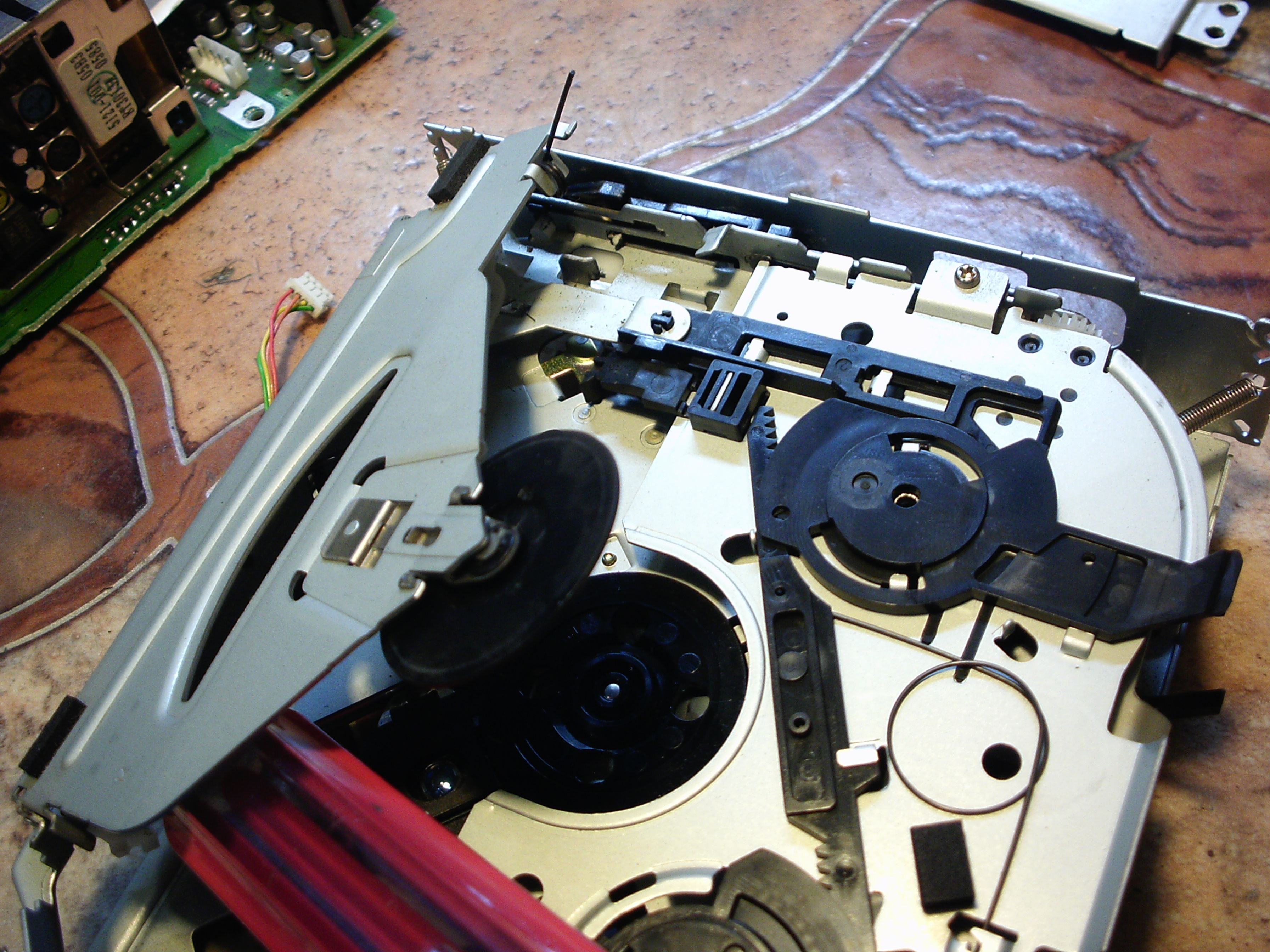

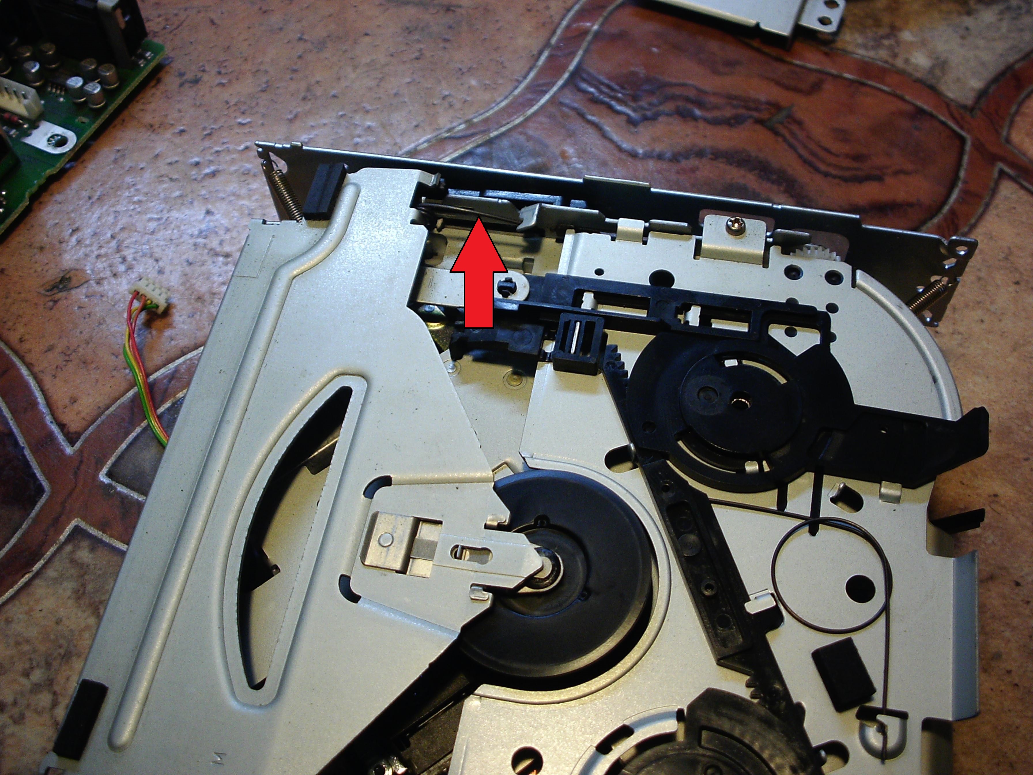

Отжимаем пружину в сторону
5.jpg [ 1.67 МБ | Просмотров: 1111 ]
Приподнимаем прижимную площадку

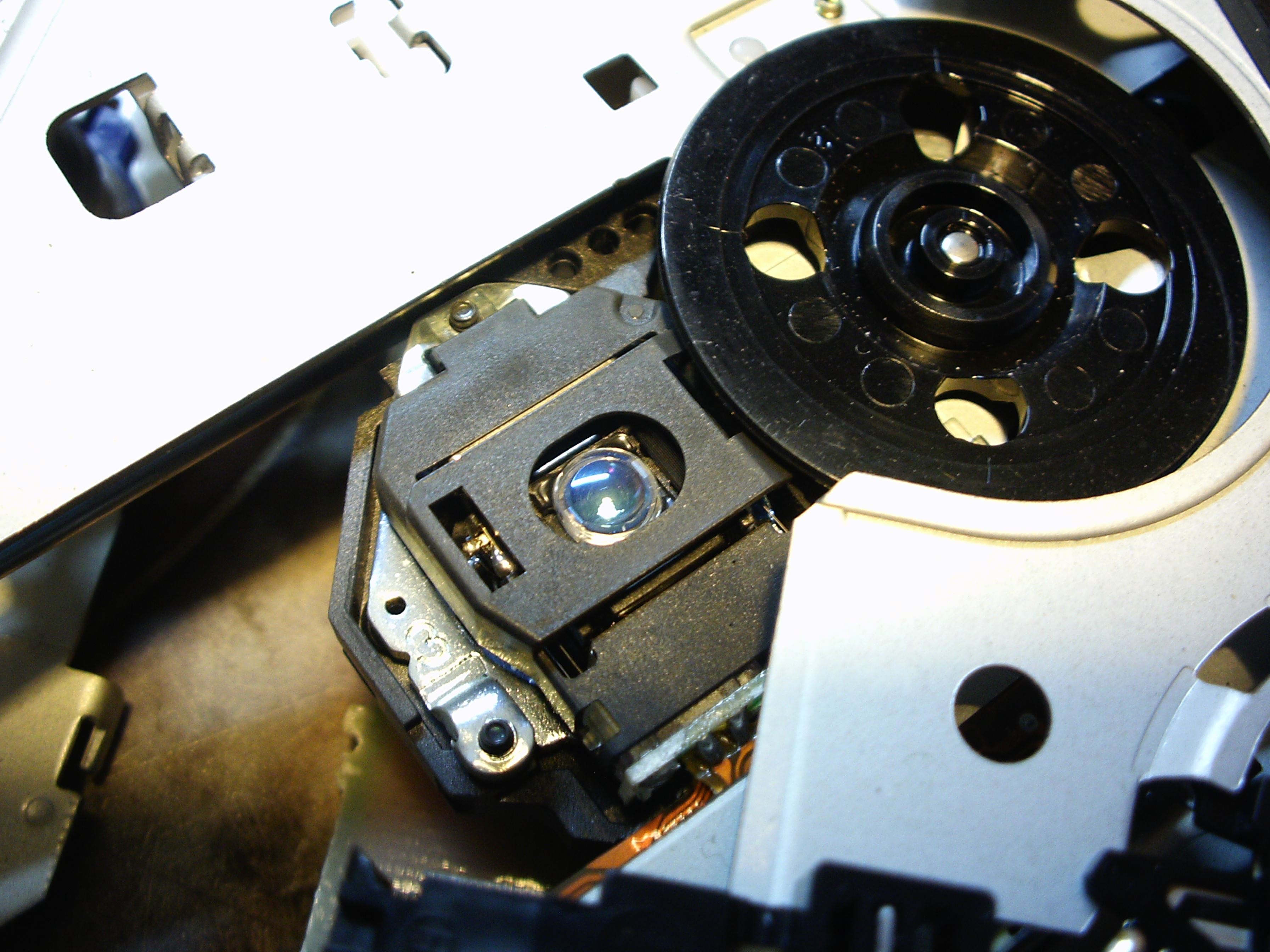

Если присмотреться, то видно, что линза мутная, из-за этого луч лазера плохо проходит

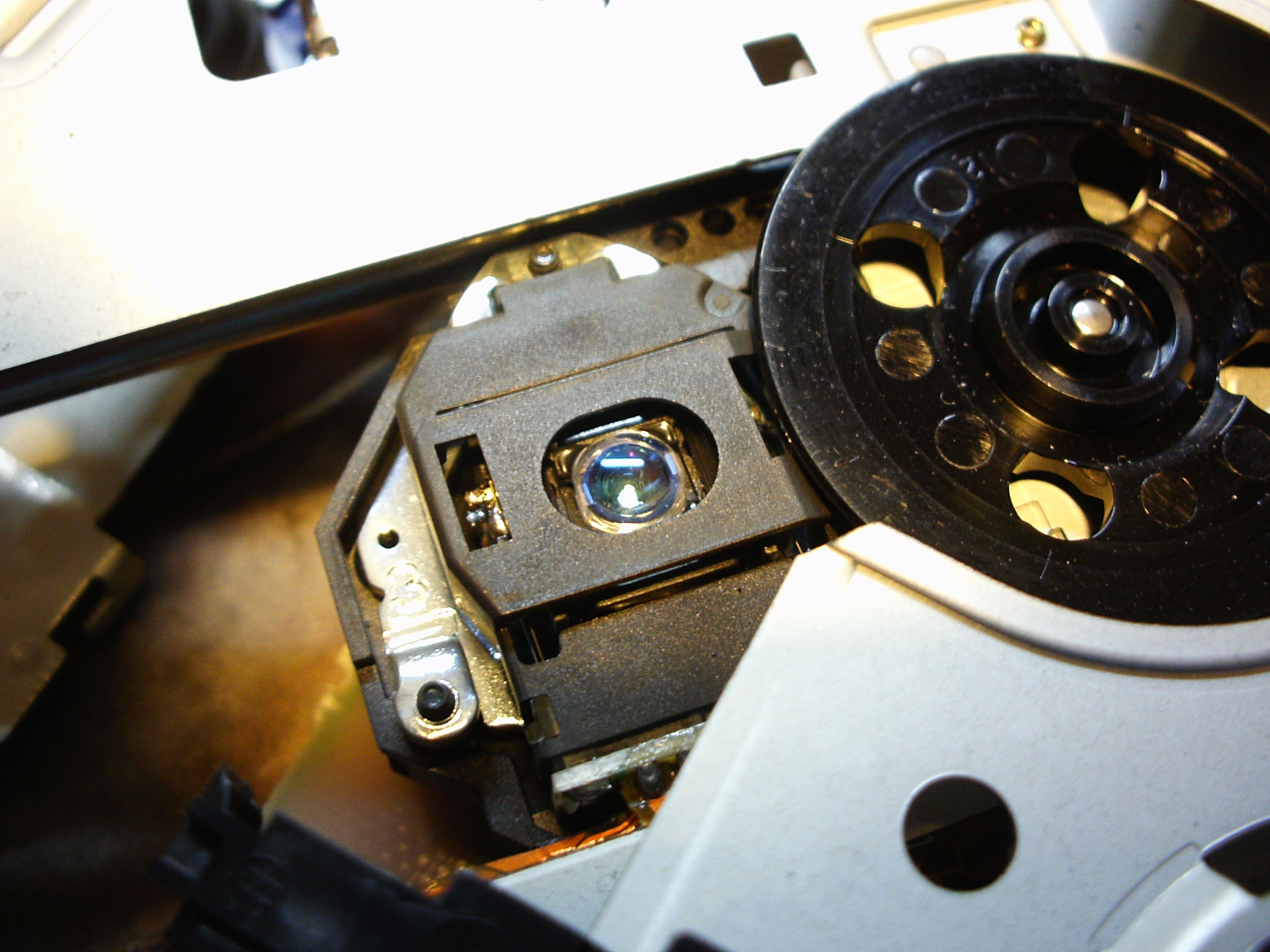

Протираем ватной палочкой, не применяя силы, смоченной в дистиллированной воде, спирт лучше не использовать, он может повредить линзу, после этой процедуры, видно, что линза стала прозрачнее
8.jpg [ 722.42 КБ | Просмотров: 1111 ]

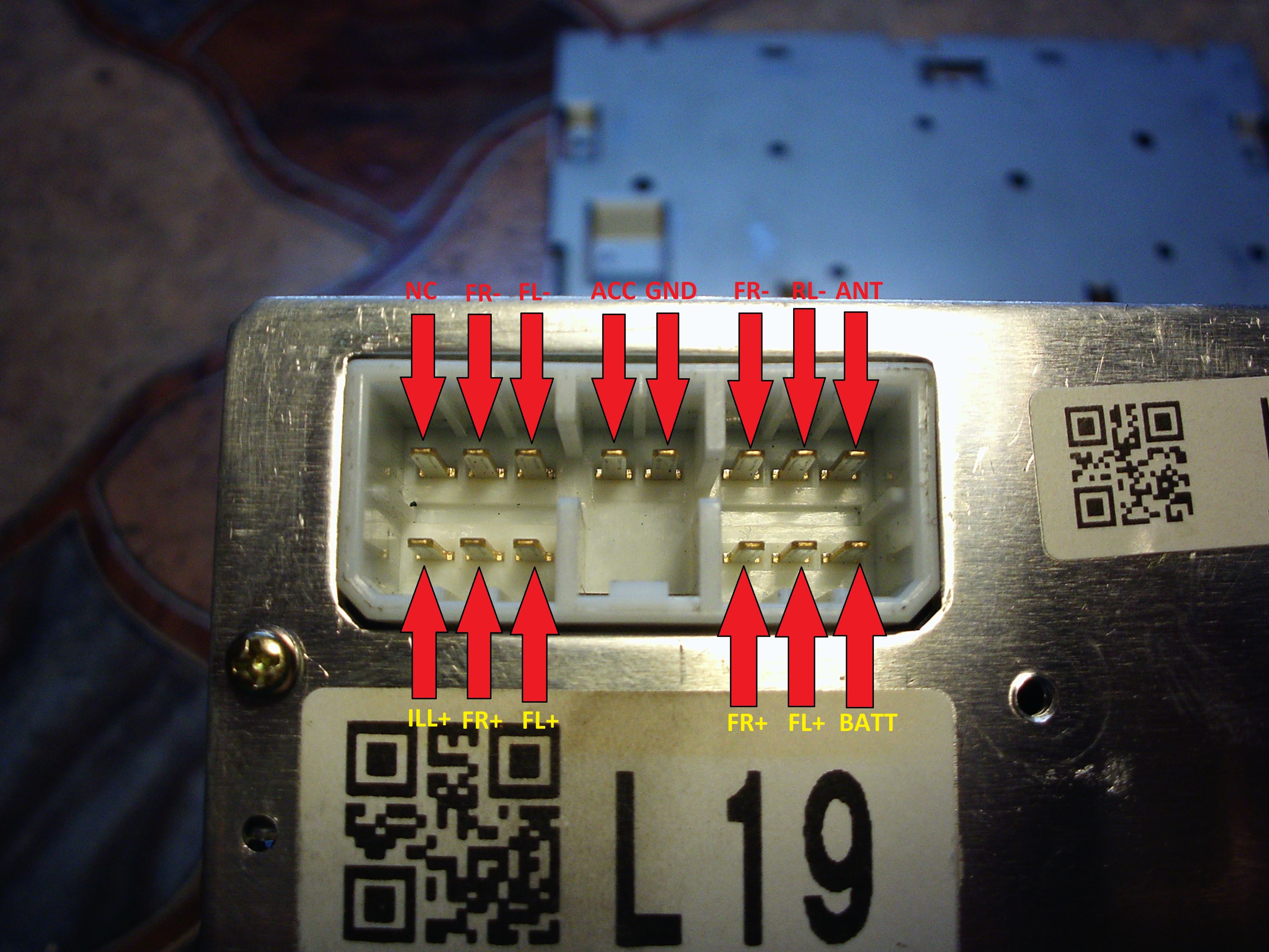

Распиновка разъема
2.jpg [ 885.09 КБ | Просмотров: 1111 ]
