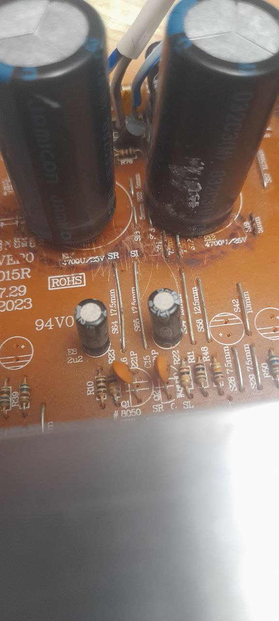

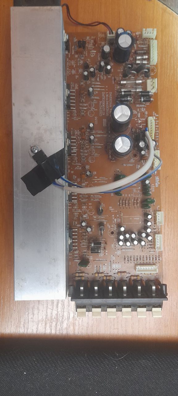

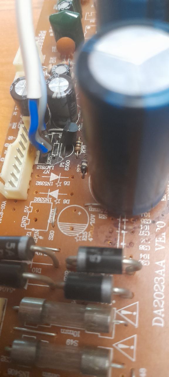

Всех Приветствую! Я начинаю разбираться в радиоэлектронике , по нужде, и интересно . Вышел из строя Музыкальный центр Elenberg ht-450 с платой da2023aa vero 1.30.a.d412co15r . С начала был нормальный звук , при включении , затем шум , но не как "Помехи" с колонок , а более странный , не сталкивался с таким. Итог : Разобрал зверя , увидел субстанцию коричневую на плате, позднее узнал , что вероятнее всего вышли из строя кондеи , благо есть интернет , можно узнать как это проверить, и как итог , да кондеи вышли из строя. Заказал. Поменял. Не работает , НО появился звук включения колонок(Который ранее пропал после третьего включения) , это для меня уже было продвижением! Нашёл схему(в которой еле разобрался и то не до конца) Далее увидел , что транзистор 7810, там тоже был прогар скорее всего , узнал , как проверить, вышел из строя , купил , заменил , видел на форуме схожую ситуацию, по этому вывел его на радиатор и купил 7812 кстати , как и надо после чего , включил и даже радио играло , но как только переключил на режим с колокольчиков , звук пропал , перезагрузил, теперь и радио не работает. Использовал как прослушивание с компьютера музыки или просмотра фильмов. Прошу помочь , по тому как сам не разбираюсь , НО интересно сделать и начать разбираться , приложу схему , что нашёл и фото того что сделал уже, Ах да поменял термопасту, засохла , на ту что была у меня мх4

7810 это не транзистор, а стабилизатор. Желательно родной установить
На схеме указан 7812

Для начала ставь новый 7810 потом видно будет.
