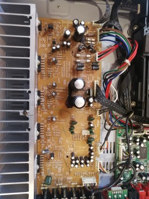

Всем доброго времени. Долго у меня лежал сей девайс, вроде руки дошли покопать. Приобретен был по случаю б/у в полурабочем состоянии как усилитель. Собственно работал, но был слышан шум по всем каналам (постоянка на выходе). Сразу в глаза бросились (как и предполагалось) толстые банки (под замену). В процессе проверки электролитов - под замену еще порядка 5 штук и все по питанию. Очередной пуск - постоянка пропала, звук в норме, но замечаю, что стабилизатор 7810 адово греется (по принципиальной схеме 7812). Опять же судя по плате, видно, что под стабилизатором она сильно потемнела, а дорожки провисли, значит нагрев был уже давно. Промеры показали, что в пробой ушел конд Е31 (470х16). Да ну нафиг, новый в пробой (хотя с современным качеством радиодеталей не удивлюсь). Опять меняю. Запускаю. Опять все чисто гладко работает, но стабилизатор снова греется. Откидываю все от платы УНЧ кроме питания, включаю. НА холостом на выходе стаба 9,89В, нагрева нет. Пробежав по всем нагрузкам питание в 12В допустимо, меняю стабилизатор на 7812(по схеме), хотя пайка заводская у 10вольтового. Нагрев на стабе меньше, но видимо все TDAшки ушли в мьют. Еще не мерял напряжение, но похоже на то, т к все работает, диски раскручивает, УНЧ теплый, а на всех выходах полная тишина. Собственно замена стаба тоже ничего не дала. Подскажите, как найти кто коротит в схеме? скорее всего очередной конденсатор, и очевиднее всего в майне. Майн с двусторонней пропайкой, с него кондеры таскать на проверку - зло. А их там огого сколько. На пробой в плате ни один не звенит. Заранее спасибо.

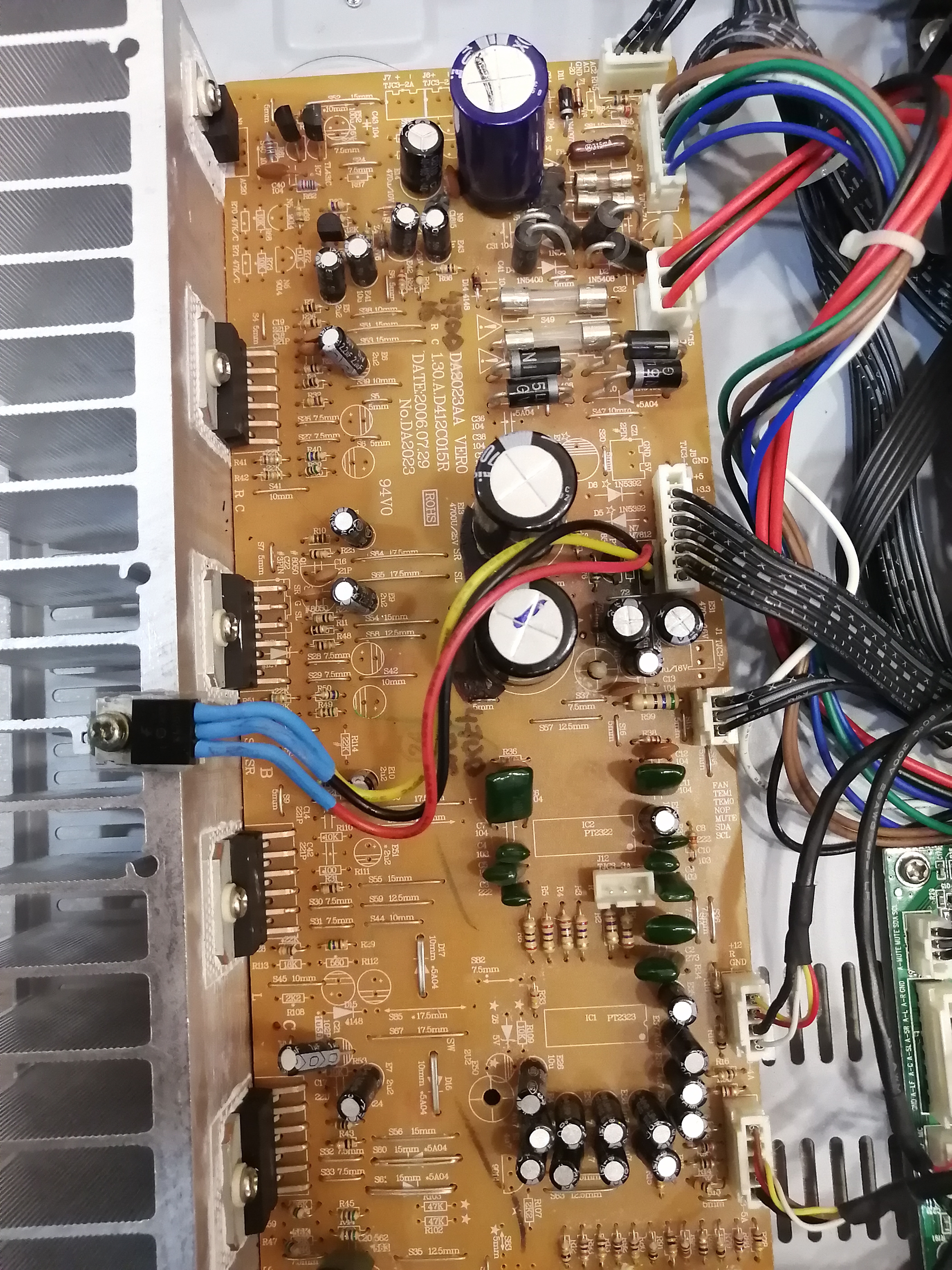

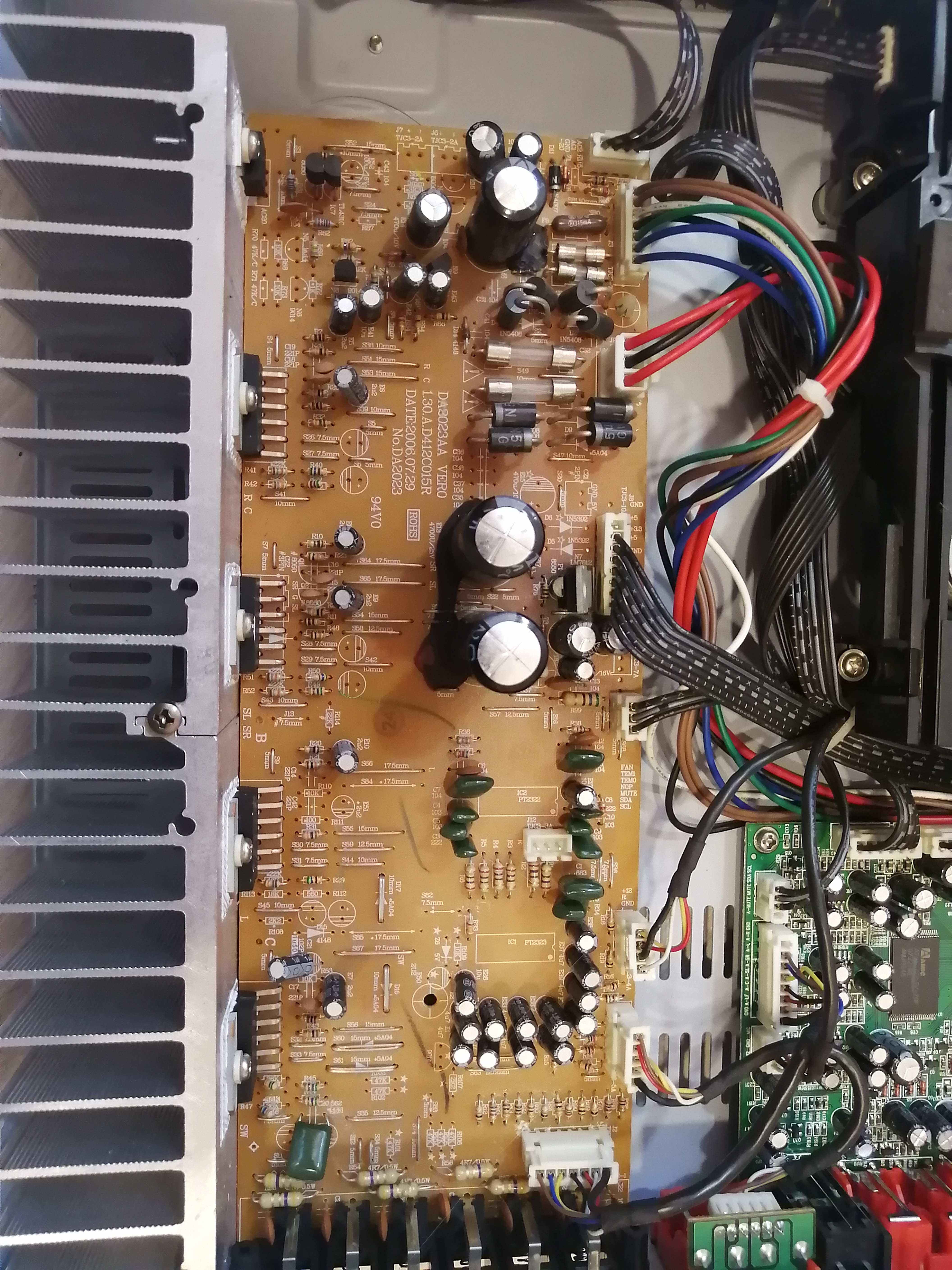

Значит со стабом на 12в ровно как и с 10в на 5й ноге микрух +10,5в относительно граунда. +Vs =18,5в. Разница более 6.5в между +Vs и 5pin микрухи в режиме плей. Но вот со стабом в 12в что то не задалось, на выходе сигнал отсутствует. И самое интересное в этой истории то, что воткнув обратно стаб на 10в (единственная разница я решил его на проводах с платы вынести, т к дороги совсем поплыли) и вуаля, он перестал греться от слова совсем. В чем была приколюха, не понимаю. Как говорит мой напар - все ненужное отгорело :D
На этом работа закончена. Прибор собран, температурные режимы в норме. На всяк случай переместил стаб на радиатор через изолятор.
Всем добра.
возможно именно прогар между ножек и создавал дополнительную нагрузку.
У меня нечто подобное было в телеке Самец на источнике питания- мосфет на выходе БП кипел, аж дорожки под ним почернели. Вывел его-же на проводах на отдельный радиатор и нагрев прекратился
