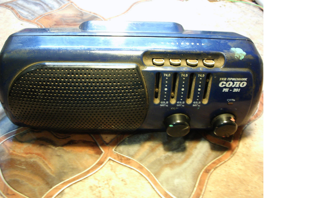

Индикатор включения на передней панели не светиться, звук отсутствует

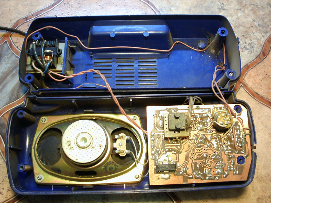

Разбираем и проводим осмотр

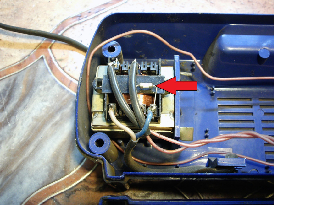

Первым делом обращаем внимание на предохранитель, проверяем, проверка показала, что он не исправен, меняем его, первоначально стоит 100мА такого не нашлось, ставим на 250мА

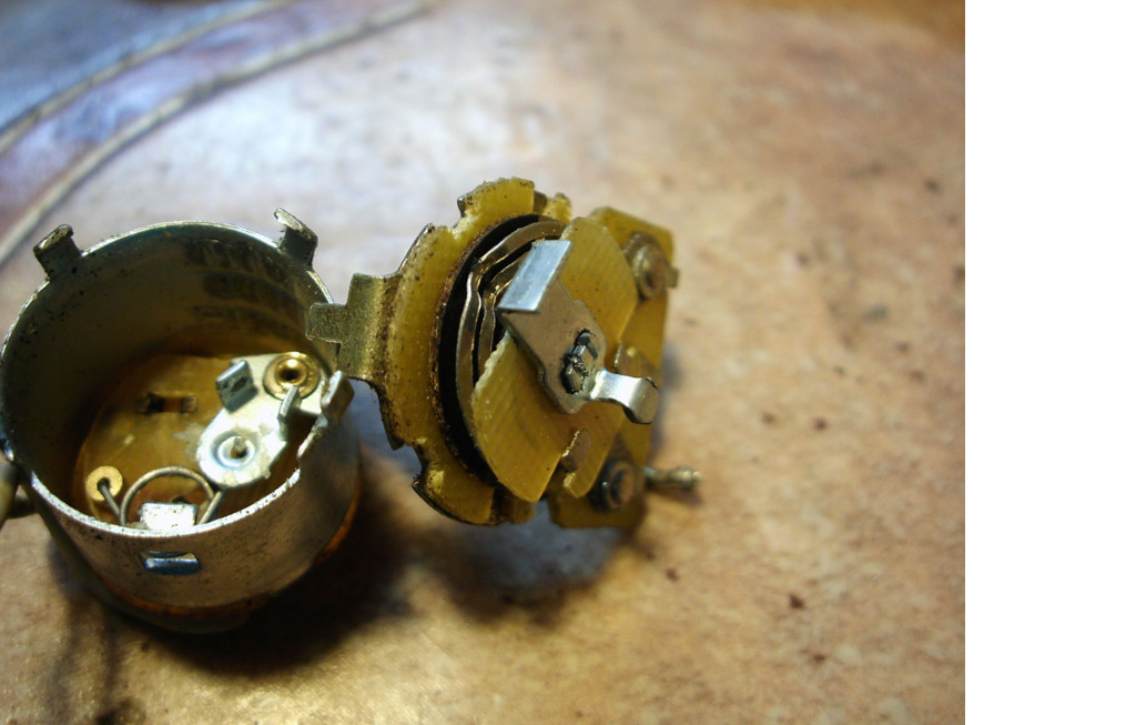

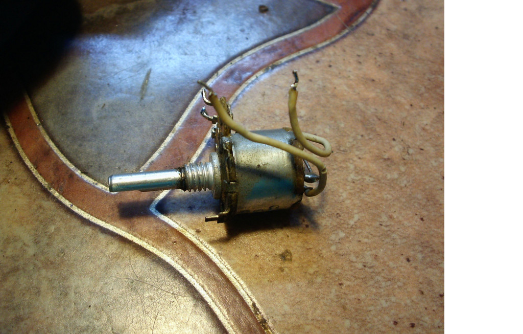

Включаем приемник для проверки, при вращении регулятора громкости слышно шуршание, разбираем регулятор, чистим, смазываем, собираем обратно
2016-02-14_201638.jpg [ 143.08 КБ | Просмотров: 3509 ]
2016-02-14_201647.jpg [ 200.82 КБ | Просмотров: 3509 ]

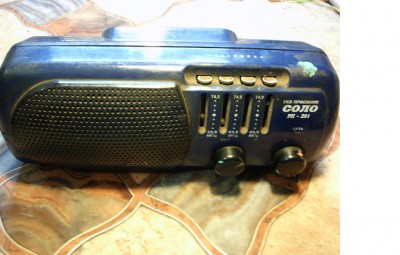

После профилактики регулятора громкости все работает отлично, шуршание исчезло, в целом приемник полностью исправен, собираем и отдаем клиенту.
