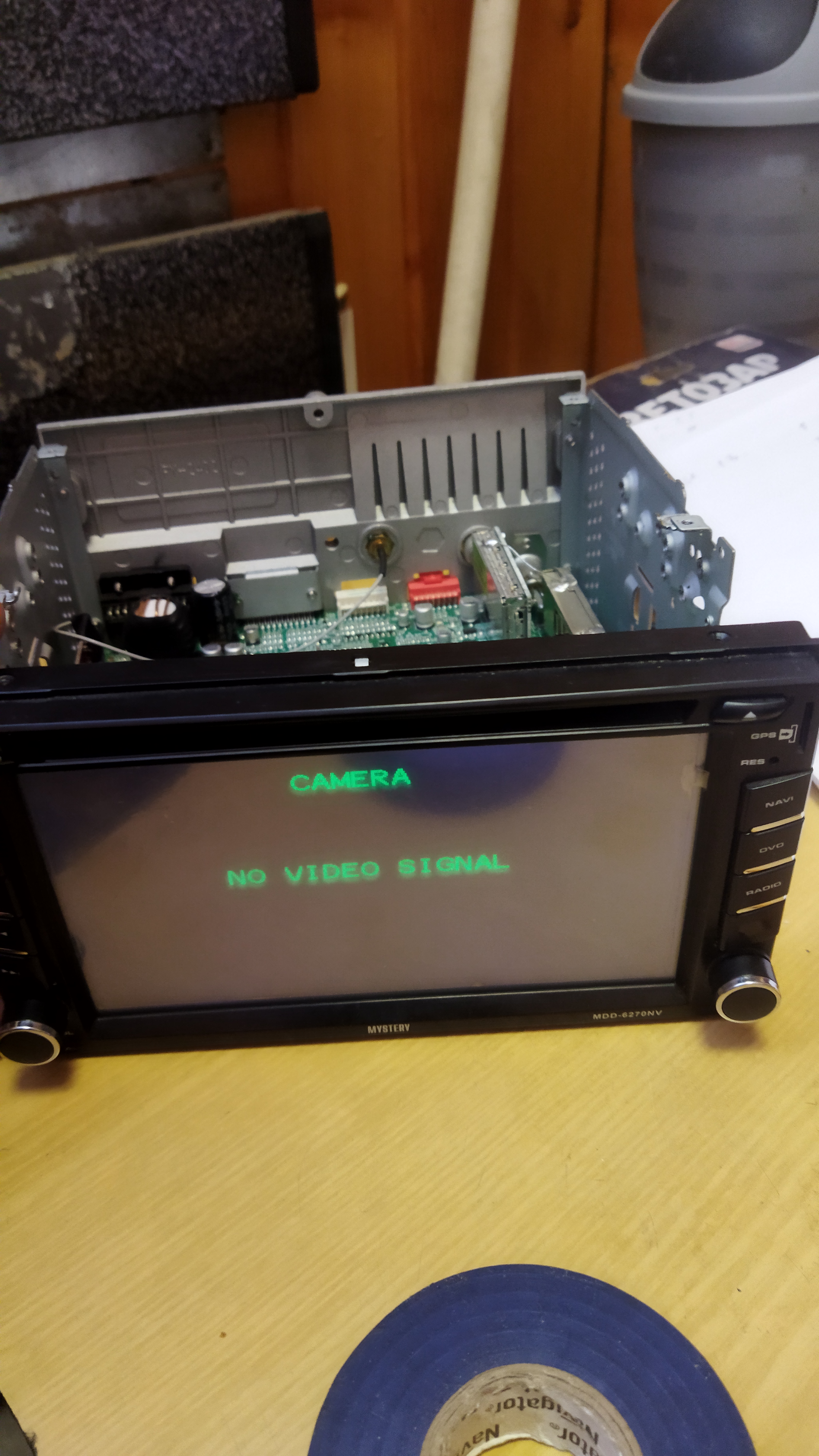

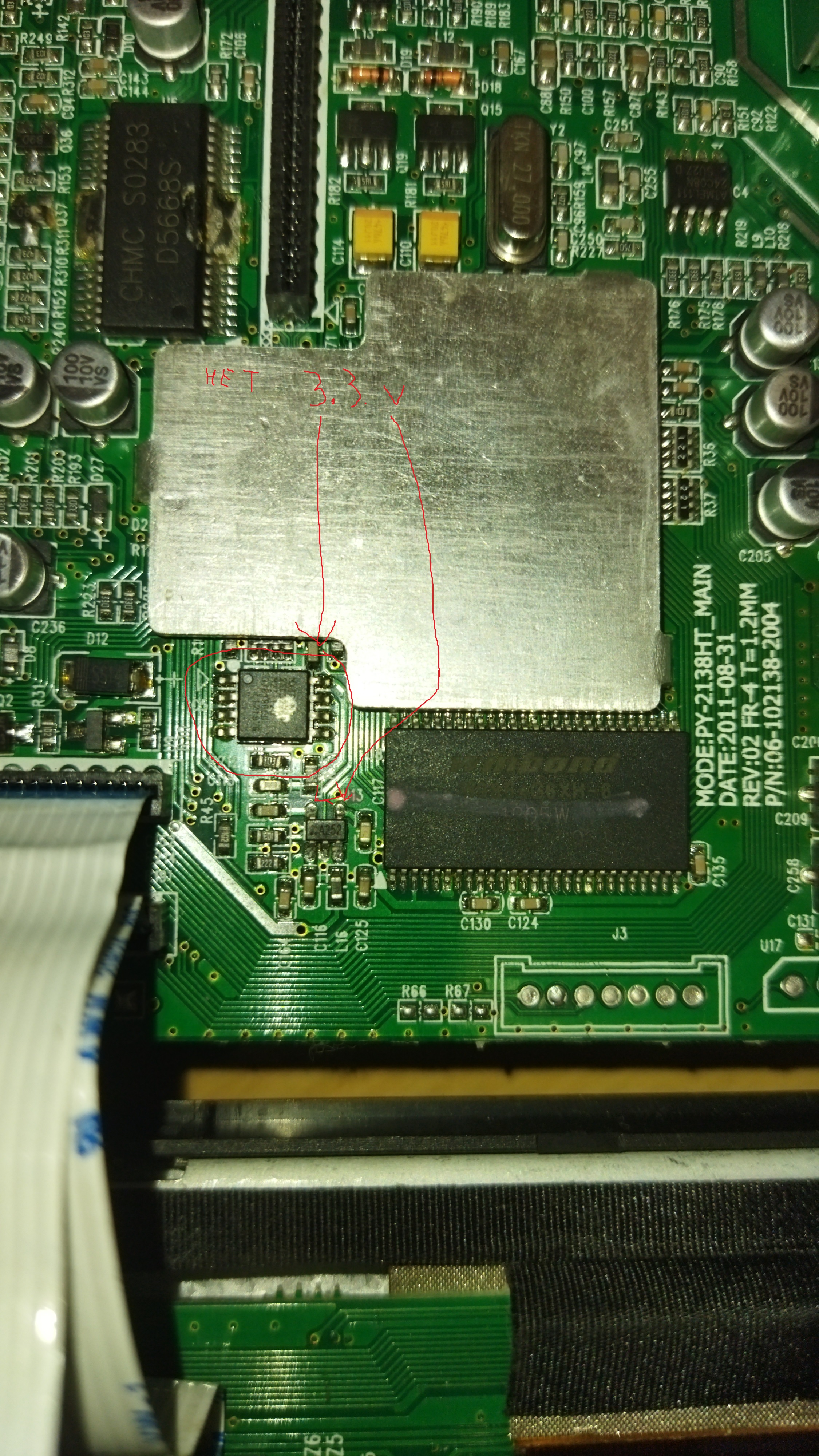

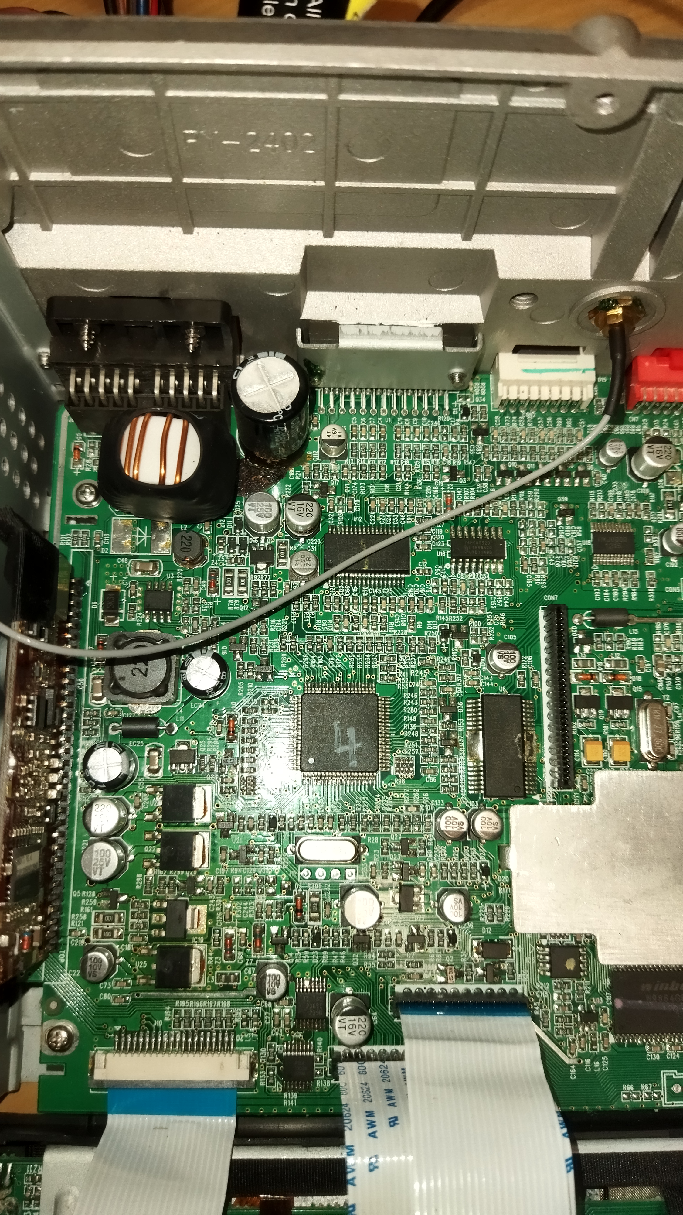

Добрый день! Случилась с моей магнитолой такая беда: вначале периодически стала выскакивать надпись CAMERA NO VIDEO SIGNAL. Погорит немного пропадет и магнитола вновь работает. Со временем это стало повторяться чаще и чаще, и теперь все время горит эта надпись, и магнитола на включается, ни на какие кнопки не реагирует. Отнес в мастерскую, мастер недели 3 протянул резину, в итоге сказал проблема в шлейфе, заказать его негде, на этом ремонт закончился. Я решил попробовать самостоятельно восстановить шлейф, обрезал кусок, зачистил, поставил на место, прозвонил мультиметром, сигнал проходит по всем дорожкам. Прозвонил остальные шлейфа, все хорошо, сигнал проходит. Ставлю магнитолу, изменений нет. Дальше лопатил интернет, ютьюб думал что делать. Насмотревшись ютьюба начал измерять напряжение в разных местах платы. В итоге нашел отсутствие нужного напряжения (3.3) в одном месте. Думаю неисправность в детали с маркировкой А252. Хочу ее заменить. Подскажите я на верном пути или что-то не так? Еще проблема в том, что не знаю что это за деталь, где ее купить. Прикрепляю фото платы, некоторых замеров напряжения. Опыта в подобном ремонте не имею совсем, только провода паял раньше. Кто понимает в этом дайте совет пожалуйста.
Комментарий к файлу: ФОТО ПЛАТЫ

Комментарий к файлу: надпись на маниторе
IMG_20220322_111056.jpg [ 3.47 МБ | Просмотров: 6574 ]
IMG_20220322_111245.jpg [ 2.43 МБ | Просмотров: 6574 ]

Возможно это микра SN74AHC1G125 и даташит на нее есть в сети.
Я так понимаю она не греется? Значит КЗ по выходу нет и это хорошо.
Тогда плохо с ее режимом.У нее есть вход кудой приложено опорное напряжение и есть выход откуда снимается стабилизированная напруга.
А есть вывод который всем этим управляет и пока на нем не будет определенного потенциала она не откроется.
Так шо вывод о ее дохлости может быть ошибочным.
С названием микры могу быть не прав,нада сравнивать даташит с реальностью.
