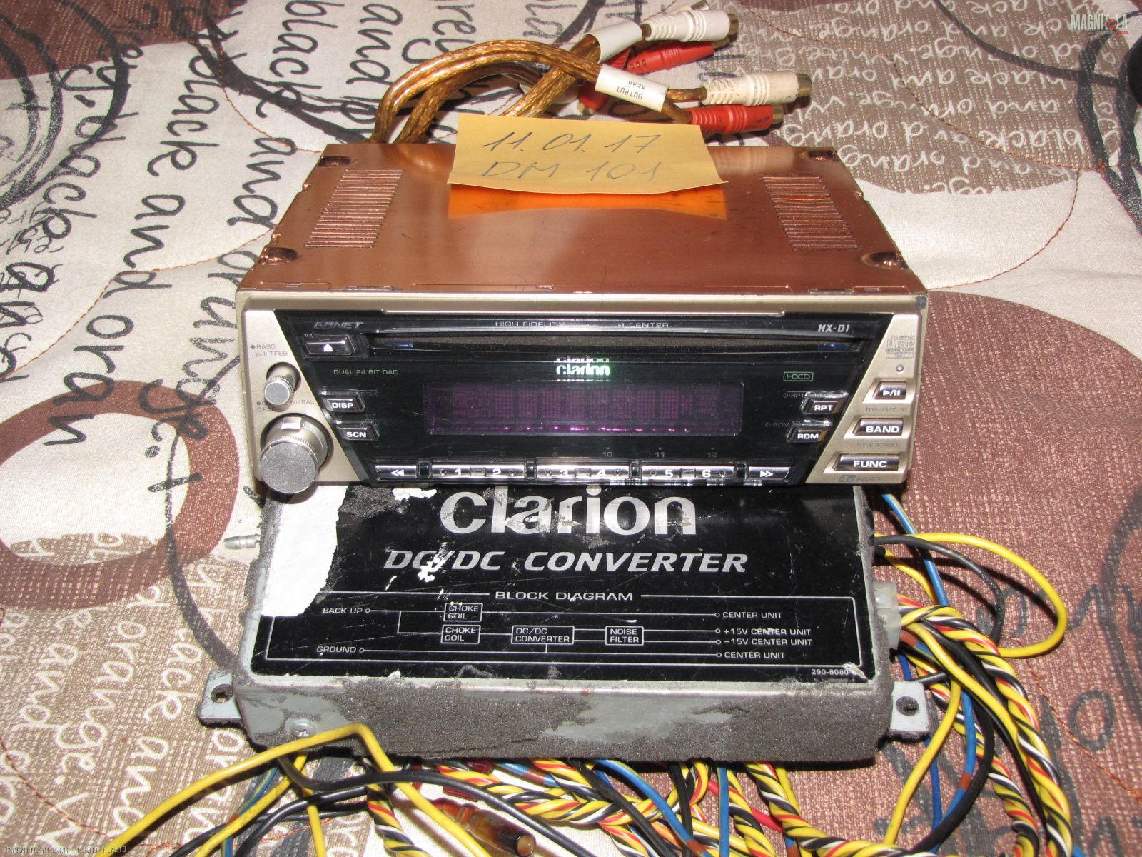

Привет Всем Заглянувшим в Тему !
Подключил провод желтый+красный на плюс
Черный провод на минус
Магнитола читает диски но звук еле-еле .
В воздухе болтаются провода с ГУ
тонкие провода-синий ,синий с белой полоской,
толстый провод - зеленый с белой полоской
Может какой из них нужно подключить чтобы усилок заработал полноценно (инвертор в комплекте)
Подскажите или ткните в СМ(искал да не нашел) :?:

Забугорный форум- обсуждают подключение hx-d1 https://www.diymobileaudio.com/threads/ ... -d1.95634/ вдруг поможет :?

Спасибо!
Но вопрос открыт
На синем с белой полоской 11 вольт - я так понимаю для включения внешнего усилителя
На синем 0 вольт - думаю что антенна
На зеленом с белой полоской 0 вольт ,подкинул на него 12 вольт через резистор 1 ком. и увидел что снизилась яркость экрана - понял что для регулировки яркости.
Питал магнитолу от ЛБП и просадок напряжения не увидел
На инверторе написано что должен выдавать двуполярное питание 15 вольт
Пошел их искать :oops:

С инвертора -+ 15 вольт приходит

В ютубе сказали что подключил правильно,также сказали что виноват ЦАП
Клиент покупал тело без проверки и отдаст его назад

Отдал без ремонта,вещь дорогая - не хочу рисковать
