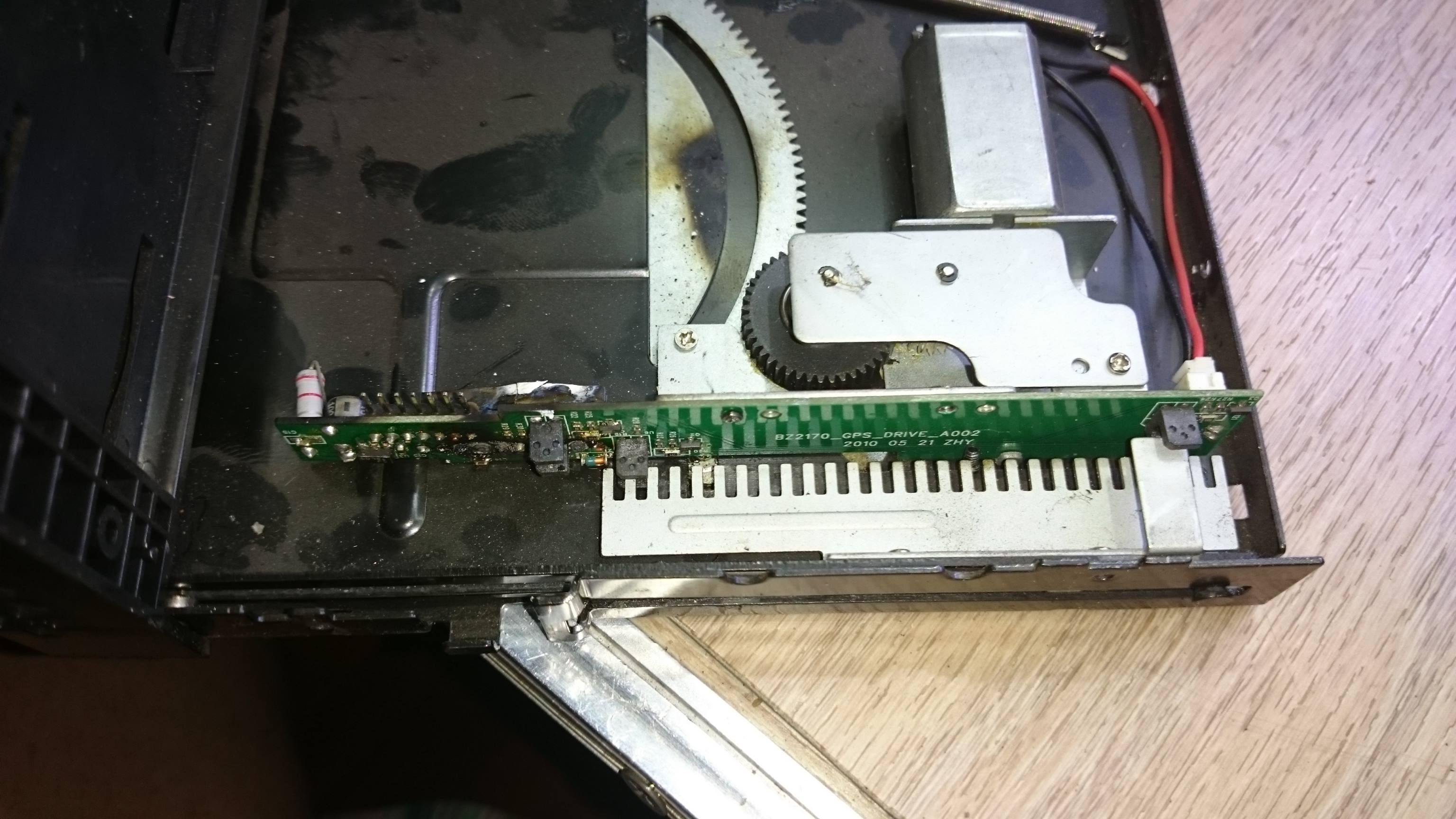

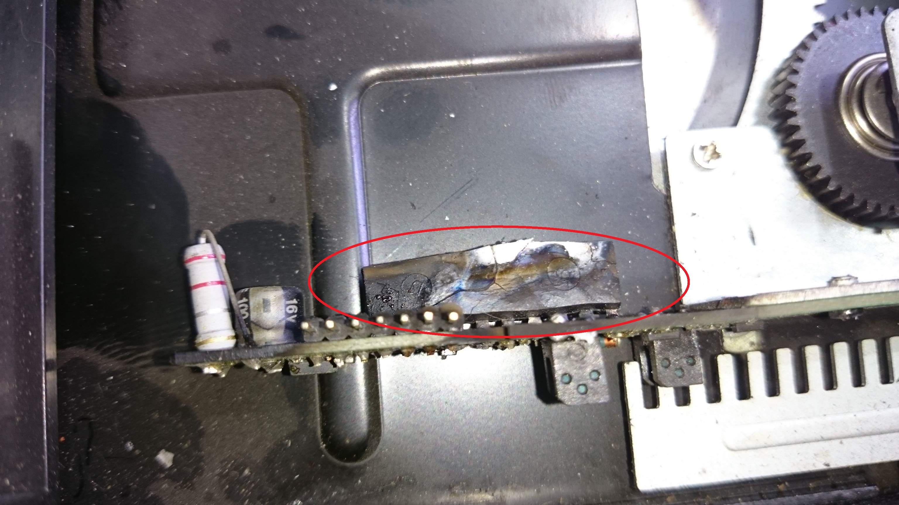

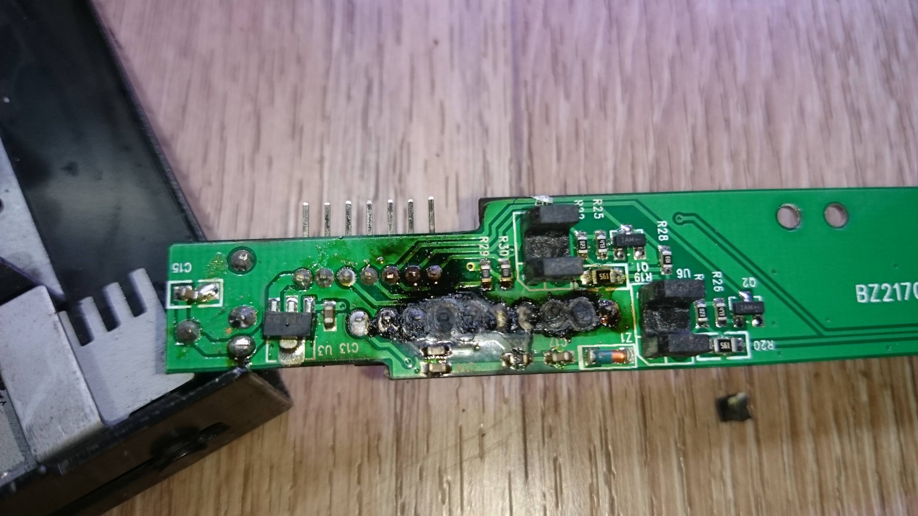

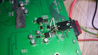

Всем привет 8-) Китай майфуна. Видимо спутали плюс и минус. Сгорела микросхема, мне кажется что это LB1641, но не уверен, выгорела сильно, удалось прочесть LB164, кто что думает :)

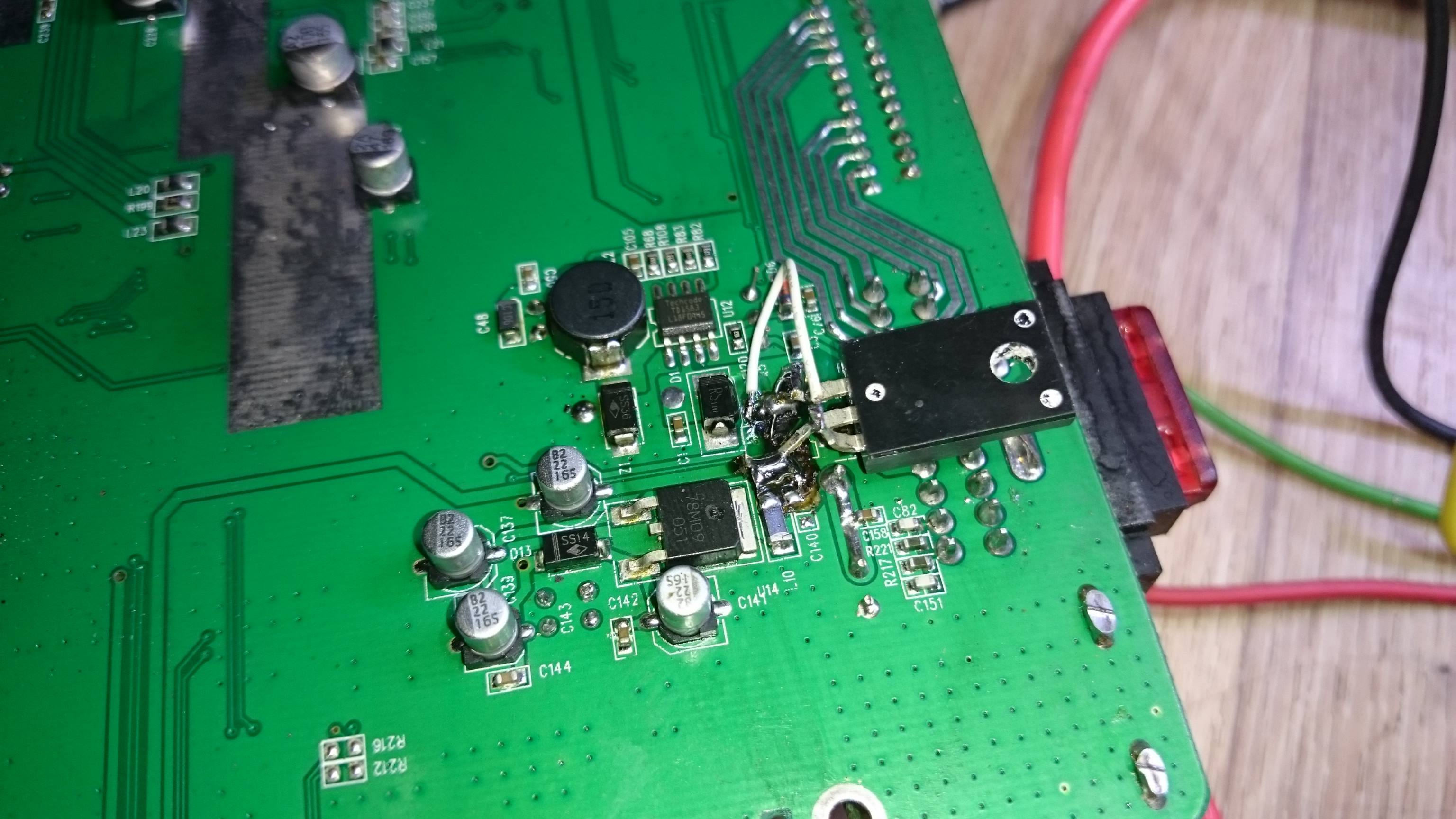

Сгорел ключ 9435A заменил его на транзистор FQP15P12, так же была проблема в шлейфе кнопок. Все сделал, кроме откидывания монитора.

Одинаковые корпуса у LB1640N/1641/1642/1643, так что смотреть схему подключения

У 1641 ключ с левой стороны,а у тебя или задом повернута или нет ключа.
Practik писал(а):
Одинаковые корпуса
Не только,у них и функционал одинаков.
Нада смареть по распайке и сравнивать с датом.
СообщениеДобавлено: 22 фев 2020, 05:29
Под микроскопом рассмотрел 1641, дополнительно с даташитом сравнил, вроде сходится. Остается с Китая дождаться -0-
СообщениеДобавлено: 22 фев 2020, 11:20
Есть нюанс! Эта страсть стоит на управлении скорости и режима двунаправленного двигателя.
Движок коллекторный и када ламели коллектора коротят микра вылетает.
Это к тому шоб заказывал не одну.

Это самая геморная магнитола с таким механизмом выезда, может клинить механика, если не работают датчики то все упирается до упора, и все в ступоре, и потом
юзеры начинают сами двигать своими шаловливыми ручками с последующей, поломкой шестерней, зубчатых реек и так далее а потом идёт перегрузка мотора, обрывыв шлейфа часто бывает, и крайне все неудобно делать. Получится сделать и больше не связываться. Чёт сильно расперло микру действительно.

Именно так их и прет! Только недели две назад приносили нечто похожее.Была куплена на Али за 11 т .Работала не долго.Дисплей выдвигался горизонтально и становился вертикально в удобном из четырех положений. Владелец считал себя умней одесского раввина,но при очередном подключении таки перепутал питание. Уже знакомая нам микра распухла и по бледнела.Так этот ни разу не подумав купил вторую и вышел дежавю.Потом принес мине в разобранном виде.Не знаю почему,но за ремонт он меня уговорить не смог!! I-0

Дада, она 100% от переплюсовки умерла, так как ключ по питанию, что я заменил на транзистор выгорел жестко, я сразу понял руки шаловливые залезли :D
Такого пожара я еще не видел :evil:
