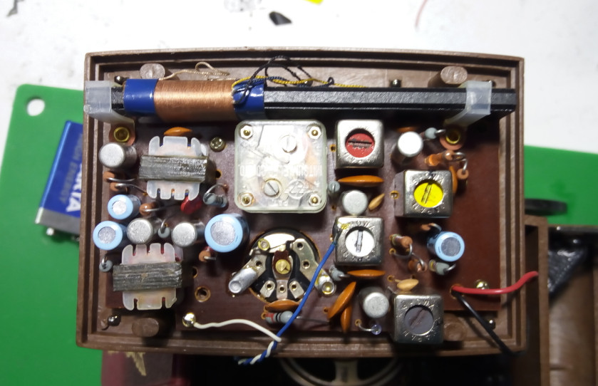

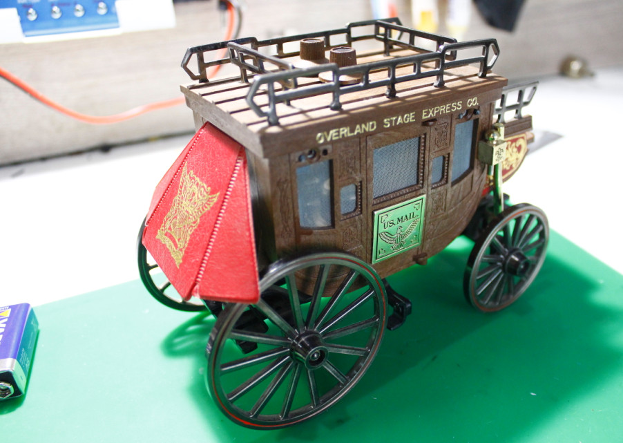

Привет. Камнями не кидать! Есть вот такое чудо:
2019-01-31_130719.jpg [ 151.21 КБ | Просмотров: 8438 ]
2019-01-31_130708.jpg [ 119.36 КБ | Просмотров: 8438 ]
Чего отпаять и куда припаять чтоб данный радиоприемник переделать на европейский FM.
Из истории: данное чудо произведено в Японии, как попало в Россию не знаю.
Детальные фото: https://yadi.sk/d/sHQm3pb_OspEdg
ОГРОМНАЯ ПРОСЬБА: если есть идеи излагайте крайне подробно, без издевательств и подколок. Знаний вообще нет, паяльник в руках держать умею.

А он точно FM может он на средние или длинные волны. На FM обычно характерный шум идёт. Но даж если и FM то не так все просто, нужно перестраивать контура, еще нужно знать какие, тут нужен опыт,тем более что нет схемы. Для тебя это будет сложно, без обид, в твоём случае проще взять у китайцев встраиваемый модуль радио и USB есть и с блютузом. И аккуратно все вмонтировать в этот оригинальный корпус. Только вот с усилителем придётся искать модуль или использовать усилок этого приёмника но тогда будет моно звук. Есть у китайчиков такие малинькие кубики шкатулочки, с радио и USB он идеально туда подойдёт. Да и просто заменить это радио полностью другим подходящим по размеру,щас их море разных есть.
