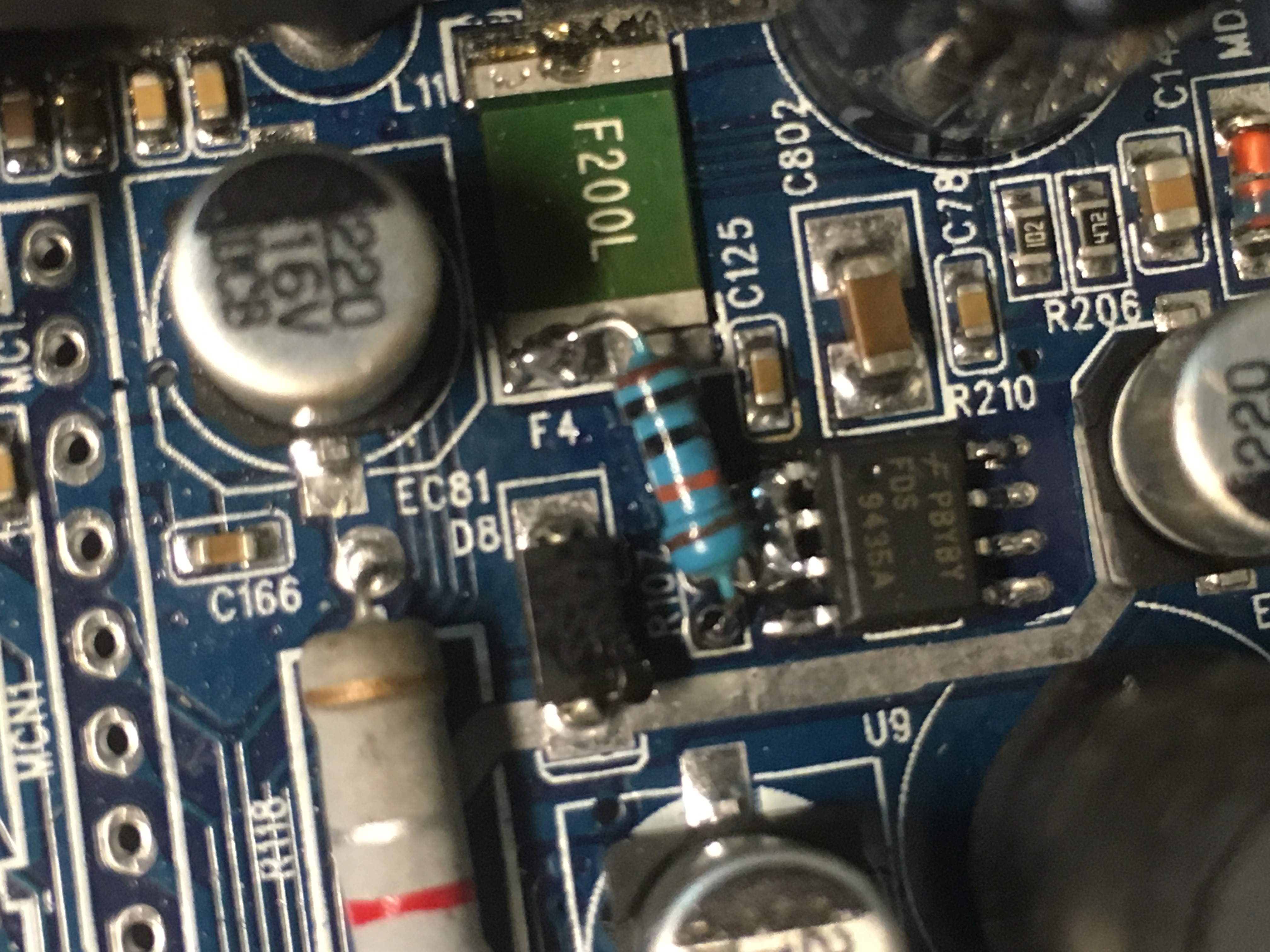

Кз на плате грееться fds9435, после перепайки все осталось, все кондеры вокруг в кз...

Откинь fds9435 ,кинь на кондер 5 вольт 1 ампер (согласно полярности ) и смотри чего греется аль дымит 8-)
Что и предохранитель не сгорает :?:
Предохранитель не горит, если отпаять fds9435a, то кз все равно есть...
на кондер кинуть 5v кидали,freezer заморозили, нету эффекта:(
Дать больше вольт? Или ампер подкинуть?

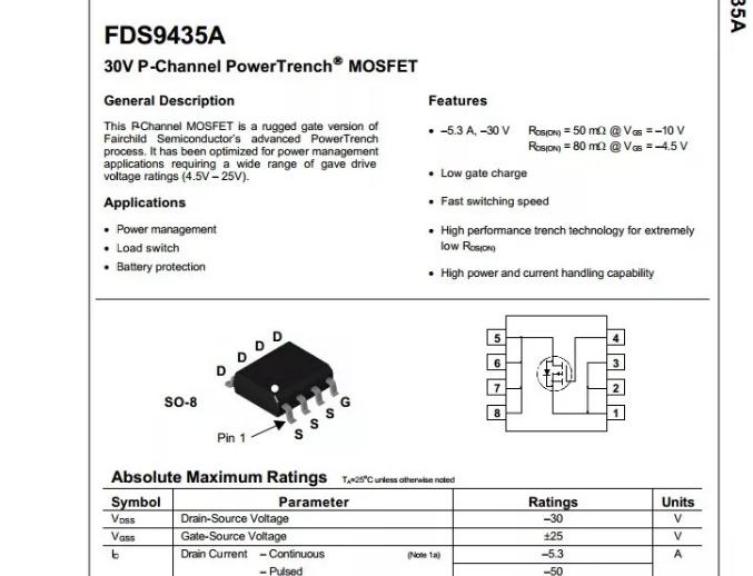

Да , fds9435 полевой транзистор ,смотри куда его выводы идут - там и найдешь КЗ
Можешь ампер подкинуть ,но вольт более 12 не давай

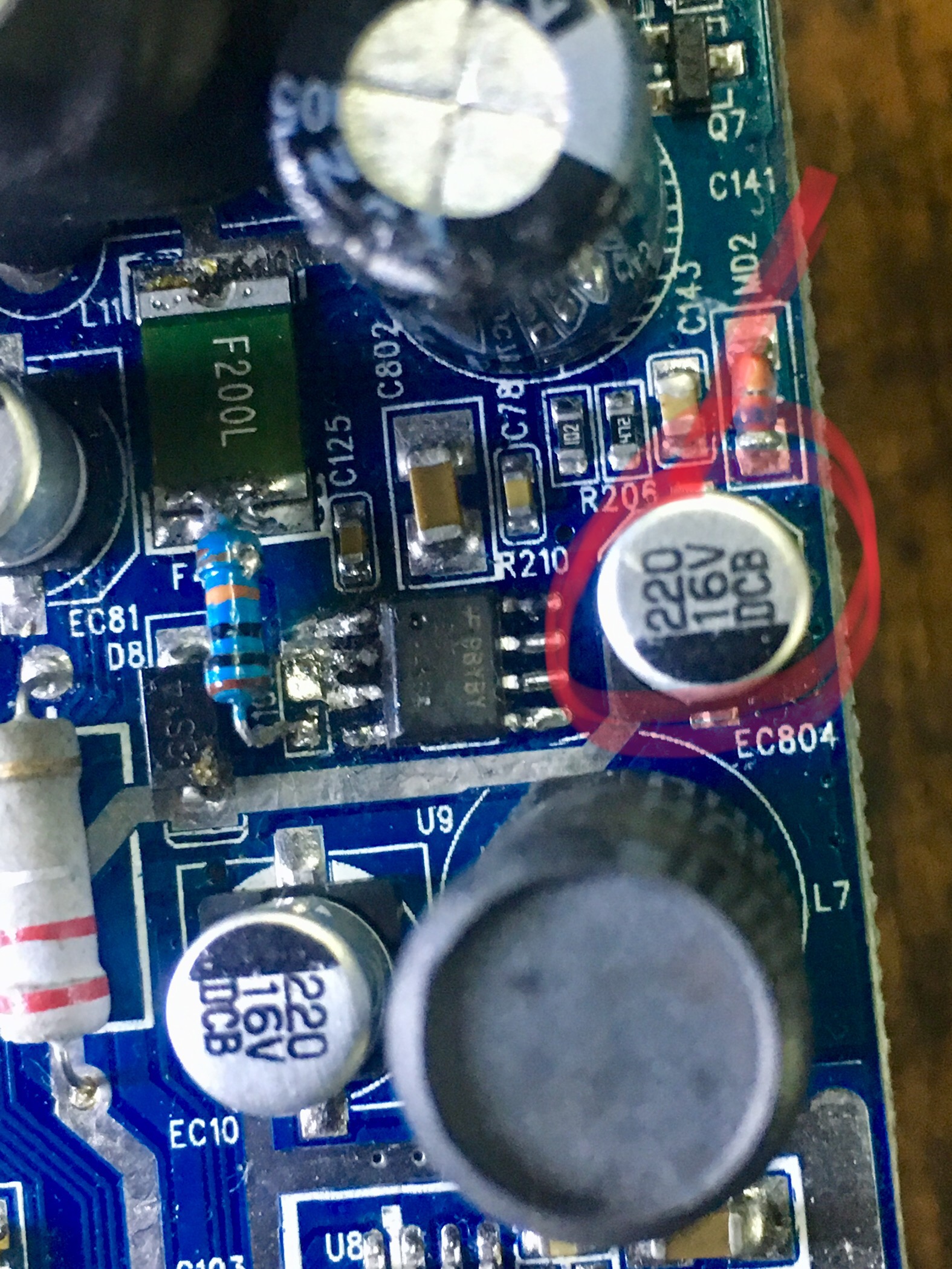

Сегодня проблема решилась, всему виной был конденсатор с площадкой 220 16v dcb,нашли аналог подкинули и все заработало:)
Купил сегодня новый freezer, и дал ни 5v,а 7.8v и кондер растаял за 2 сек...
СообщениеДобавлено: 28 ноя 2018, 20:57
Это пластиковый который?
Да ,на фото отметил красным только не очень видно:(

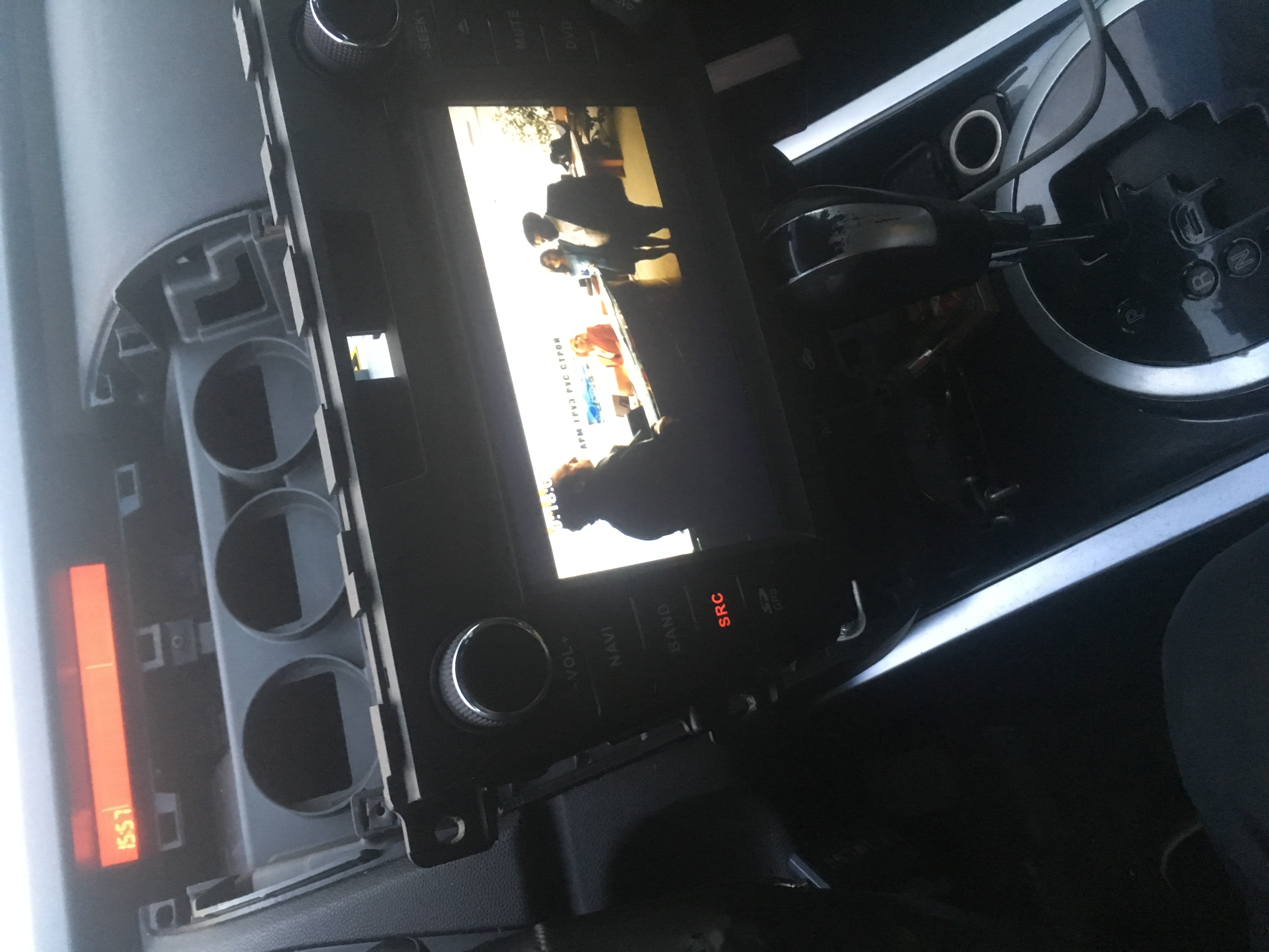

Первая фотка видно что магнитола заработала:)
