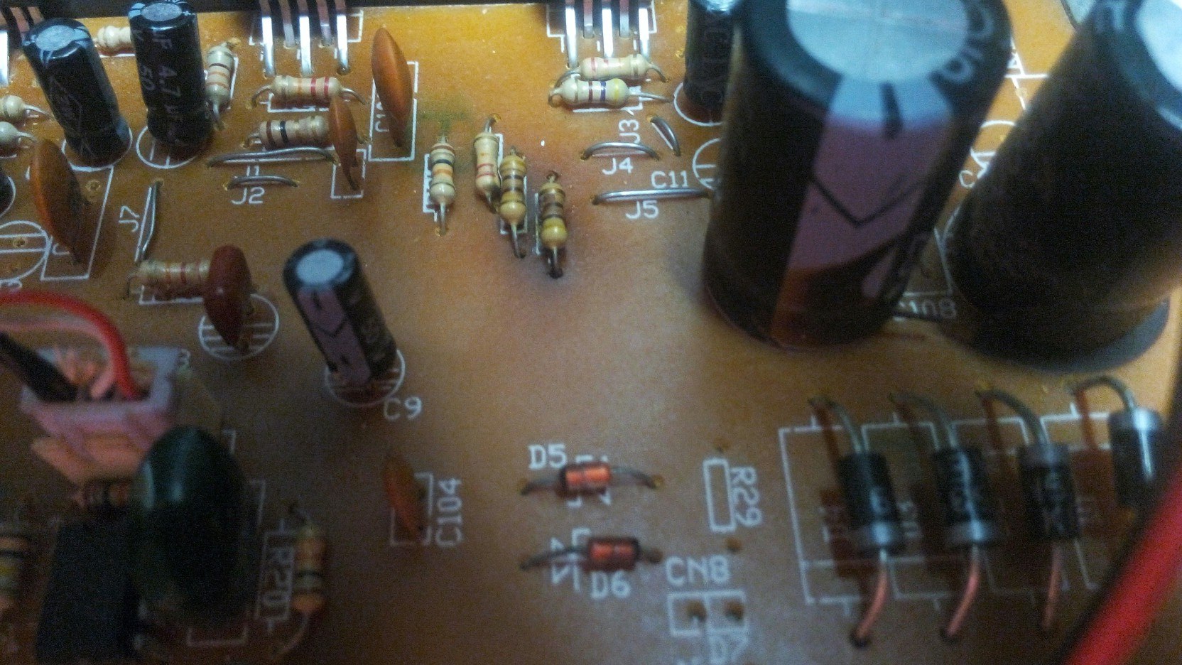

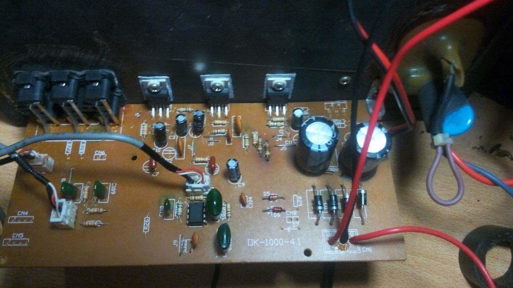

Здравствуйте. Нужна помощь специалистов.
Есть сабуфер, с 4 колонками, покупал лет 8 назад в Казахстане. Соответственно марки такой не знаю, в интернете ни чего на него нет.
Что с ним случилось: сначала перестал играть один канал, потом начал доноситься гул из колонок, но при этом звук шёл. Решил разобрать.
При осмотре печатной платы, обнаружил что один из трех усилителей TDA2030 раскололся... Почитав в интернете про это, поехал купил три новых TDA2030, перепаял, гул ушел, но вот канал так и не начал играть. Заменил все разъёмы-тюльпаны. Начал смотреть дальше, увидел что возле конденсатора есть какие то потёки, то ли это клей китайский, то ли ещё что то, при этом кондёр не вздутый и визуально целый. А так же на плате увидел почернение возле двух маленьких резисторов. Почему они греются, где найти второй канал и как всё восстановить??? Я абсолютный новичок в этом деле, но руки растут от куда надо, паяльник в руках держать умею. Хочется самому разобраться и отремонтировать сабуфер! Подскажите с чего начать и куда рыть, чтобы найти причину и устранить её?!

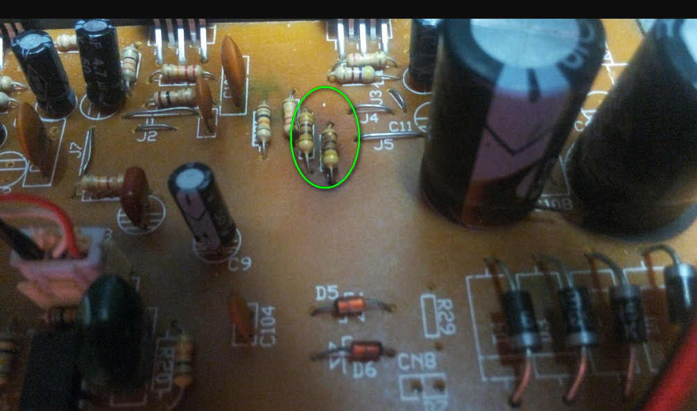

СообщениеДобавлено: 01 июн 2018, 10:42
wladis писал(а):
Подскажите какие именно резисторы нужно заменить
ну по этим двум и без приборов видно что они "жаренные"
Дело в том, что саб работает, только один канал! Эти два резистора могут быть виновниками не работоспособности канала?
И они же не просто так греются, значит проблему нужно искать до них..
СообщениеДобавлено: 01 июн 2018, 14:14
ход мыслей очень даже правильный.
Они случаем не на том канале где микросхема лопнувшая была? Вероятнее всего они уже сгорели потому и не работают.
Если при размене ничего не нарушил (дорожки разорвал, например или "соплю" повесил), то тут два варианта: или в обвязке микросхем что-то вылетело или микрухи косячные.
Возможен и третий вариант: на входах сигнал отсутствует, но надеюсь до этого не дойдет.
В общем на данный момент маршрут такой:
1. Внимательно просмотреть все пайки.
2. Проверить питание на самих микросхемах.
3. При прикасании пальцем ко входу каждой из микросхем, на соответствующем выходе должен появляться фон

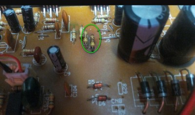

Вообщем нашёл я второй канал, заменил Микросхему NJM4558D.
Остался один вопрос, почему по прежнему греются эти два резистора??? Ведь если на это закрыть глаза, то TDA опять выйдет из строя :|
В интернете пишут, что якобы нормально что они греются, но я притрагиваюсь пальцем, проходит секунда палец обжигаю. Что то мне подсказывает, что всё-таки так быть не должно!
Видимо на эти два резистора приходит больше тока, чем нужно??? Может быть туда поставить резисторы с большим сопротивлением?
