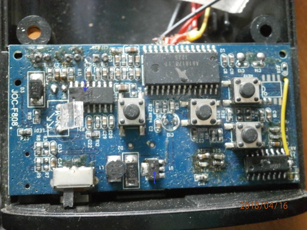

сгорели детали помеченные-как их название-или чем заменить
P4160117.JPG [ 392.94 КБ | Просмотров: 4838 ]
P4160116.JPG [ 653.83 КБ | Просмотров: 4838 ]

U1 - стабилизатор 1117 - напряжение от 3.3 -1.8 -1.2 вольт - не видно надписи в нижнем углу
Смотри куда средний вывод приводит
Вторая сгоревшая микросхема многоногая скорее всего УНЧ - динамики должны к ее выводам приходить

на стабилизаторе-E5-верхние -нижнюю одну видно -0
на микро-последние видно верхние 035-нижние 208-ищу пока в поиске

микра похоже на PAM8403
Стабилизатор откинь и проверь - бывало что живой остается хотя и видно что вздуло пластик
На месте припайки стаба проверь 2 вывод - скорее всего коза там

Подозреваю что пытались подключить к другому питанию возможно. PAM8403 очень критична к напряжению, особенно к повышенному, предел всего 5.5-6 вольт , лучше если будет ровно 5 вольт . Менял такие неоднократно уже.
