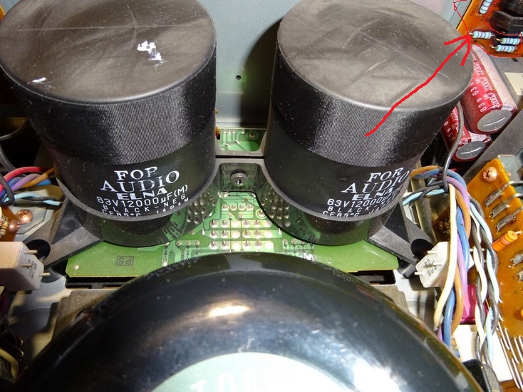

Несколько месяцев назад был куплен усилитель Sony TA-FA50ES. Каких либо вмешательств не обнаружено. Но на одной из плат (рисунок 2) под всеми резисторами синего цвета заметное потемнение, на ощупь они очень горячие (сами резисторы как на картинке, не потемневшие). Вопрос: нужно ли что то делать? Т.е. может ли это быть нормальным явлением или налицо неисправность. Также хотелось бы узнать назначение этой платы. Схема данного усилителя (аналог TA-FA5ES) приведена в журнале Радиоаматор за декабрь 2010.
Если усь работает пока не лезь.
В усилках местами имеют наличие большие токи и потемнение,а почти всегда и почернение это нормальное явление.
Претензии к девайсу имеются?
Собсна мы ее и не видим,нада схемку или на крайняк ссыль.

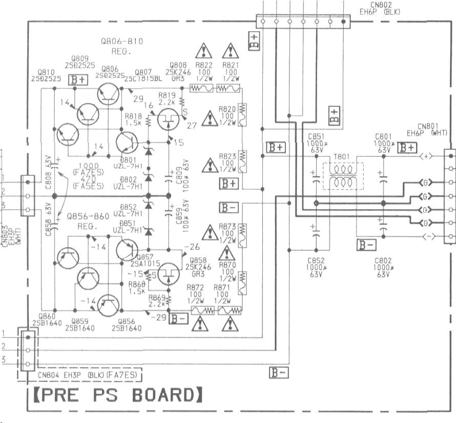

Прикладываю схему этой платы.
А что значит "replace with part number specified"? (рис.2)

СообщениеДобавлено: 08 ноя 2017, 15:26
Нет, не нормальное. ;) Производители экономят на всём. Человек не зря забил тревогу.
Надо увеличить рассеиваемую мощность этих резиков или поднять их над платой на стойках или на крайняк подсунуть под них асбест хотя бы. Видели мы дыры на платах... :)
заменить указанным номером детали

Поищу асбестовую бумагу(там до платы не более 1мм). Приподнять над платой конечно же разумно. Но сперва хотелось бы выяснить: в данной схеме эти детали могут нагреваться до такой температуры что плата под ними потемнела (под всеми защитными резисторами) или это следствие нарушения параметров других деталей. Насчёт экономии и просчётов производителя - быть может всё, но очень низка вероятность.

Sony, опять же напомню если не подделка
на вид вроде прилично выглядит
может получиться так что выводы потом короткими окажутся. А вот заменить на более мощные можно.
Просто пропаять хорошо
тож так думаю: если грелись то наверняка там пайка уже отваливаться начала.
