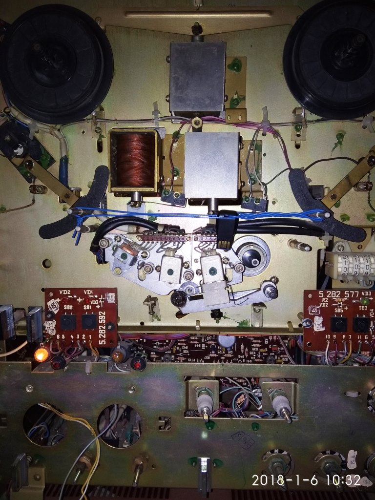

Добрый день...Всех с наступившим!!!
Ищу помощь в ремонте
коротко что уже сделал ...1)заменил электролиты (усилитель мощности плата управления)
2)в плате управления вышла из строя 157уд2
3) периодически вылазит проблемы с одним каналом Хрип запирание) . пока вычислил место в районе VT4 ,база.. ..
ну и как бы аппарат жил какоето время .ну и вот очередные сюрпризы
в чем выражено
1) включаем питание и замечаем что лампа подсветки справа еле светится .
2) включаем режим воспроизведения -все работает через пять сек примерно переходит аппарат в стоп.
Проверил все напряжения на БП отклонений не обнаружил лишь +-27 У меня+-31
-+15 +9 все отлично
Иногда при включении аппарата подсветка в норме и какое-то время можно слушать по разному пока опять подсветка тухнет и мафон переходит в стоп.
4)- вопрос по кнопке на задней части -что это SV2 возле подключения сетевого кабеля
ну как бы на этом пока всё ..

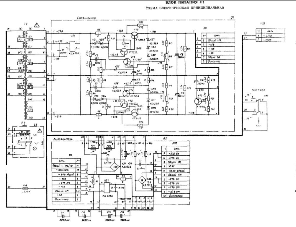

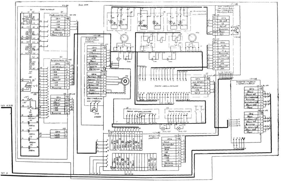

Alex71AS схему в тему положи пожалуйста ;)
общая схема.jpg [ 127.23 КБ | Просмотров: 5377 ]
БП.jpg [ 120.54 КБ | Просмотров: 5377 ]
ВОт схема общих комуникаций - непонятно или в схеме косяк куда подключены лампы.. если проследить по номерам ...\
и схема самого БП ..
фотки из за низкого разрешения неахти могу выслать на почту нормальную схему с хорошем качестве..кому если че
