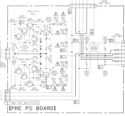

СообщениеДобавлено: 08 ноя 2017, 11:51
Зарегистрирован: 08 ноя 2017, 08:35
Сообщения: 3
место жительства: Россия
Нареканий к работе усилителя нет.
Прикладываю схему этой платы.
А что значит "replace with part number specified"? (рис.2)
2.jpg [ 53.18 КБ | Просмотров: 2683 ]
1.jpg [ 89.74 КБ | Просмотров: 2683 ]
СообщениеДобавлено: 08 ноя 2017, 15:26
это нормальное явление.
Нет, не нормальное. ;) Производители экономят на всём. Человек не зря забил тревогу.
Надо увеличить рассеиваемую мощность этих резиков или поднять их над платой на стойках или на крайняк подсунуть под них асбест хотя бы. Видели мы дыры на платах... :)
заменить указанным номером детали
СообщениеДобавлено: 09 ноя 2017, 11:39
Сообщения: 3
Поищу асбестовую бумагу(там до платы не более 1мм). Приподнять над платой конечно же разумно. Но сперва хотелось бы выяснить: в данной схеме эти детали могут нагреваться до такой температуры что плата под ними потемнела (под всеми защитными резисторами) или это следствие нарушения параметров других деталей. Насчёт экономии и просчётов производителя - быть может всё, но очень низка вероятность.
СообщениеДобавлено: 09 ноя 2017, 14:11
Сколько лет работало и ничего же , если аппарат фирменный настоящий то производитель и
инженеры не глупые люди же. Это китайцы экономят на всем, но только не фирма Sony, опять же напомню если не подделка . Просто пропаять хорошо да и все , но можно конечно и доработать если уж так хочется,. В доказательство могу привести пример с телевизорами германскими 70- 80 годов , так у некоторых схема питания была построена на сплошных гасящих резисторах разной мощности , все грелось ужас и ничего они работали годами , просто правильный расчет. ИМХО
СообщениеДобавлено: 09 ноя 2017, 15:59
на вид вроде прилично выглядит
может получиться так что выводы потом короткими окажутся. А вот заменить на более мощные можно.
тож так думаю: если грелись то наверняка там пайка уже отваливаться начала.
