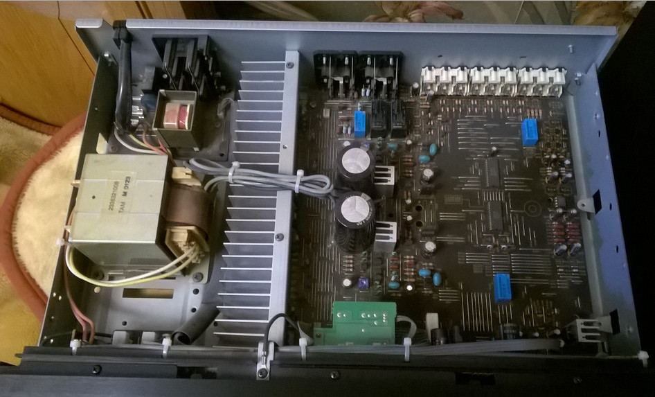

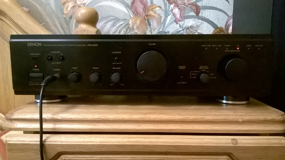

Здравствуйте. Помогите разобраться. Усилитель Denon PMA-655R, проблема заключается в самопроизвольном переключении с тюнера на сд, двд и т.д. В чем может быть причина? К мастеру пока не хочется идти.
denon_1.jpg [ 145.74 КБ | Просмотров: 4403 ]
denon_2.jpg [ 135.69 КБ | Просмотров: 4403 ]

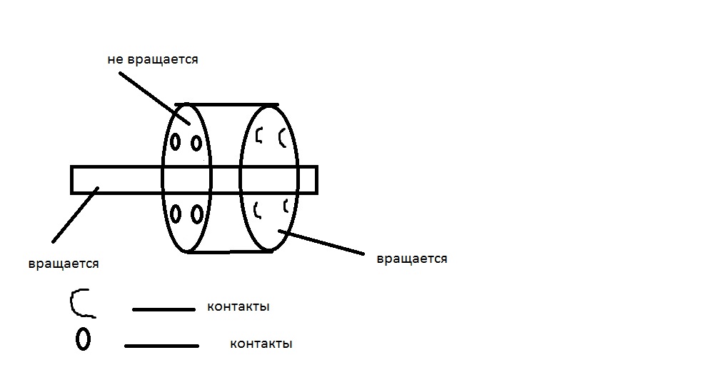

Сегодня попробовал добраться до него, не вышло, не так и просто. Видна только часть его, но вот что-то вроде этого, я нарисовал. Evgeniy811 прав, нужно смазать или почистить контакты. Всем спасибо, буду пробовать, посмотрим.
переключатель.jpg [ 43.34 КБ | Просмотров: 4377 ]
 Заголовок сообщения: Re: Denon PMA-655R
СообщениеДобавлено: 05 июн 2015, 09:54
Ну все ясно тогда. Это что-то вроде как регуляторы громкости на автомагнитолах или музыкальных центрах: несколько неподвижных контактов и пара "бегающих".
Энкодер, кажись, называется... :?
