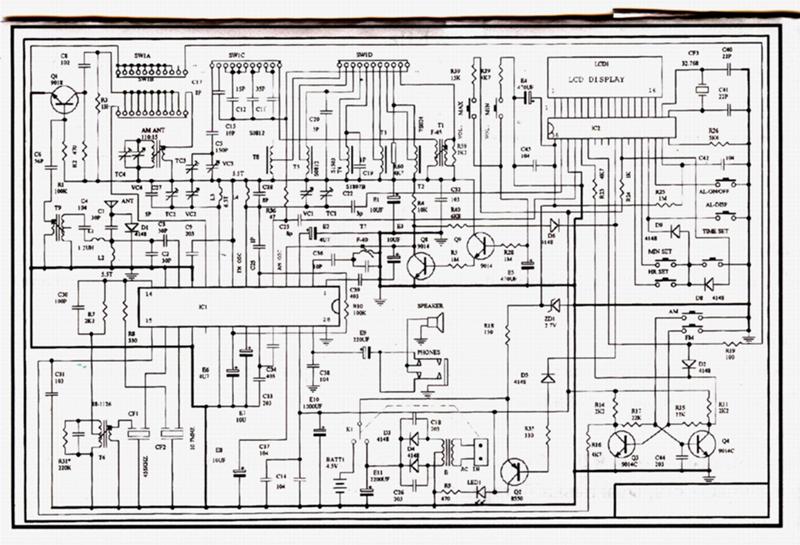

Всем доброго времени суток. Имеется вот такая схема, помогите подключить aux вход для использования радиоприемника в качестве усилителя внешних устройств , если это возможно?

Есть возможность только пробовать подавать сигнал( подчеркиваю возможно) на один из выводов 21-24 микросхемы IC1, относительно минуса питания, начиная с малого уровня входного сигнала ,что бы не перегружать, можно через резистор на несколько килоом для начала и конденсатор микрофарад на 10, и нужно наверно будет блокировать сигнал от радио, отключением фильтров от выводов 16-17 той же микры.

Спасибо за совет , буду пробовать.
