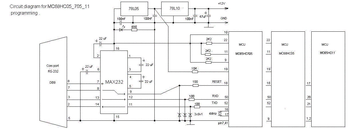

Сергей ну что же вы меня за дурака держите,ну уж не до такой степени,ну бывает притормаживаю. Конечно кода нет на магнитоле и внутри.Нашел и прошивку с кодом. Вот прогу только надо скачать что бы комп видел проц.,или для этого нужен программатор?

Вроде все нашел.

mc68hc05.gif [ 7.47 КБ | Просмотров: 2645 ]

У тебя проц какой? посмотри, схемы подключения разные.

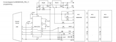

Проц. как на схеме подключения.
схема подключения 2.JPG [ 48.1 КБ | Просмотров: 2643 ]

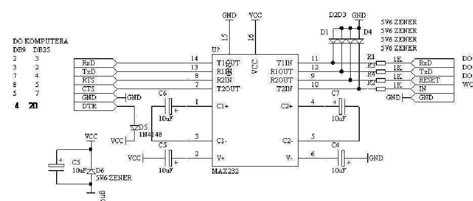

Я по такой делал, от твоей отличается номиналом 11 ножка проца
mc5-11.jpg [ 101.3 КБ | Просмотров: 2642 ]
