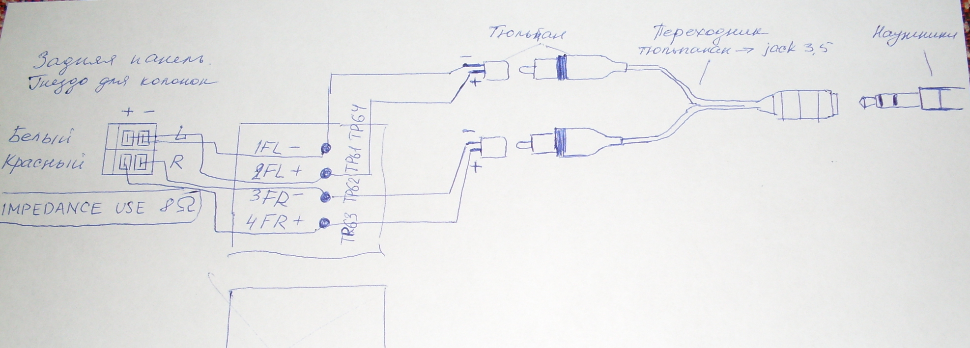

Здравствуйте. У данного миницентра отсутствует выход на наушники. Можно ли как--то это исправить? С электроникой знаком мало... Но спаять простую схемку смогу... Пробовал подключать напрямую от выходов на колонки. Звук идет, но на одном динамике наушников идет шипение, пробовал много разных наушников. Когда звук идет из штатной акустики, то никаких искажений нет.

Как подсоединял наушники к четырем проводам(выход на колонки)?

Мне подсказали: "УНЧ в этом аппарате собран на STA518 с мостовым выходом".
Импеданс колонок 8 Ом, наушников 24 Ом (Sennheiser HD 180).
Подсоединял плюс минус правых и плюс минус левых. Чтобы не ошибиться через выходы тюльпанов (красный + и - , белый + и -), а к ним переходник с тюльпанов на jack 3.5.

CTQPr.jpg [ 618.11 КБ | Просмотров: 2512 ]
Вот на картинке, так.
 Заголовок сообщения: Re: Вывод jack 3.5 в Sony MHC ECL5
СообщениеДобавлено: 19 дек 2016, 11:07
Исходя из твоей картинки - минусы закорочены в переходнике, то-есть получается общий минус
Так делать нельзя , это бы прокатило в не мостовом включении где минус общий
У каждого динамика наушников должен быть свой личный минус.
Ищи папку и мамку джека на 4 вывода - наушники + микрофон
Глянь сколько жил в проводе наушников - прокатит только 4 жилы

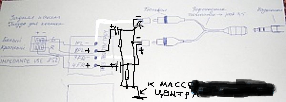

CTQPr1.jpg [ 77.42 КБ | Просмотров: 2505 ]
Мне вот так подсказали сделать, но результат такой же, как и был...
СообщениеДобавлено: 19 дек 2016, 17:23
В этой схеме я не соображаю

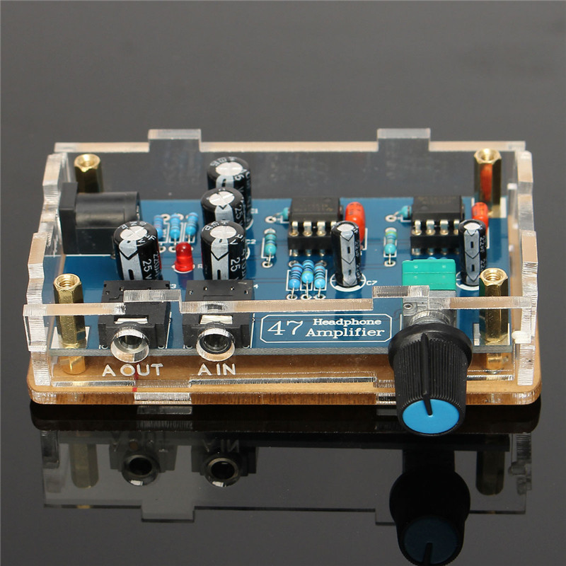

555.jpg [ 157.9 КБ | Просмотров: 2498 ]
Усилитель DA47. Просто один умник советовал подключить через усилитель для наушников. Якобы шумы уберет, в чем я сомневаюсь. А по схеме, то здесь мне предложили минусы от RCA прикрутить к общему проводу муз. центра. От плюсов идут два резистора по 1 ком и два конденсатора по 100 uF. Оба подходят к плюсам выходов на штатную акустику. В результате звук идет, т.е. есть в наушниках, но с шумом, как при приеме FM радиостанции с помехами. Как было так и осталось, что с этой развязкой, что без нее. Вся нормальная техника имеет выход для наушников, а этот китайский недоделок... зла не хватает.....
