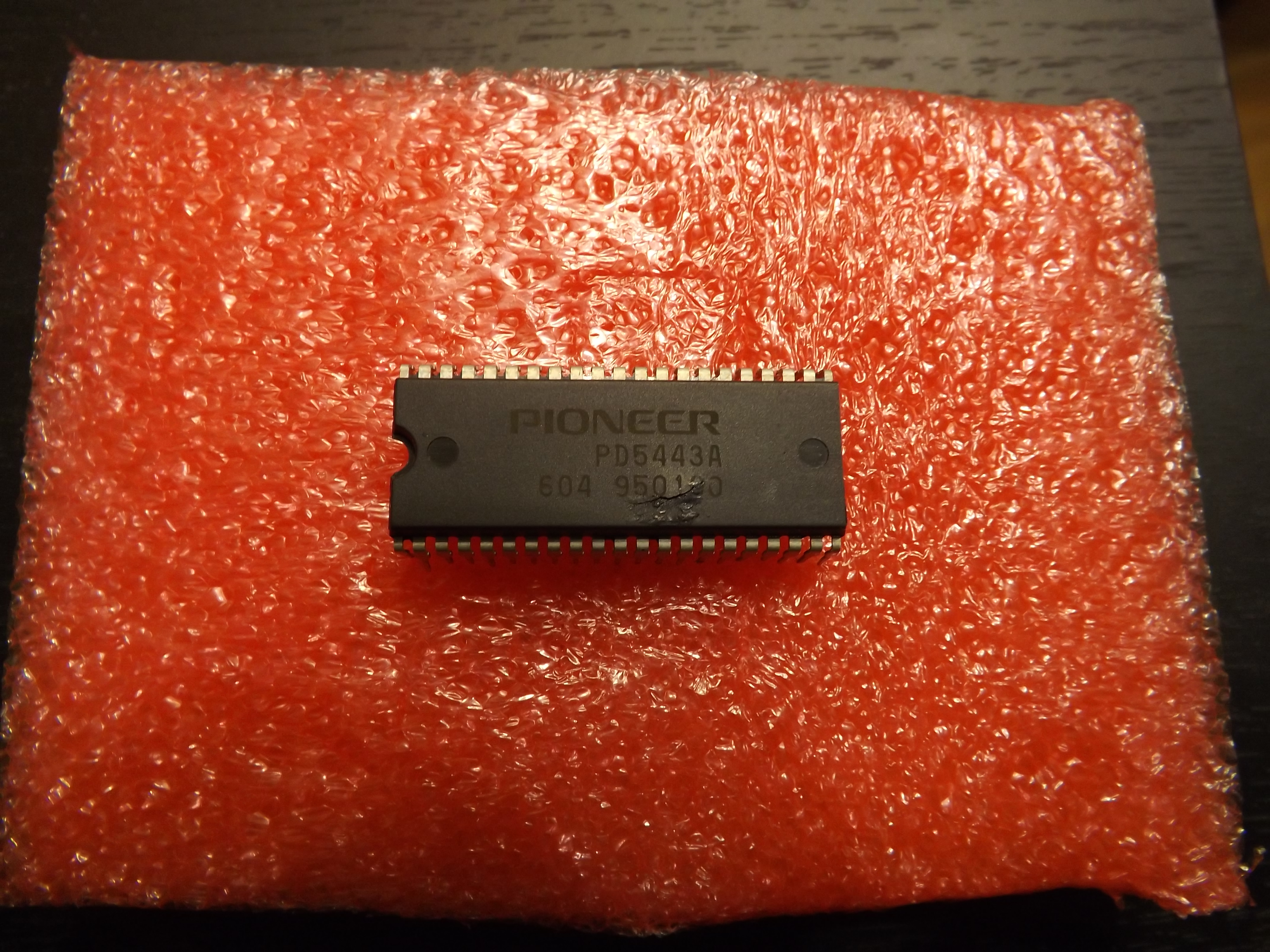

Нет, 19-ым PIN-ом не зацеплял, только 18-ым. Поскольку 19-й остался целым, а 18-й мгновенно расплавился до самой печатной платы, ведь на радиаторе было напряжение минус 32,5 вольта. И микросхема вздулась, с небольшой трещиной, в районе 12)13)14)-PIN-ов. При этом часть индикаторных светодиодов светилась, а другая часть - нет. На нажатие кнопок лицевой панели аппарат уже, естественно, не реагировал, как впрочем и сейчас. Хотя конечно можно попробовать сменить кварц, но на данный момент под рукой такого нет.
Комментарий к файлу: Сгоревшая микросхема
МИКРОСХЕМА 001.JPG [ 3.54 МБ | Просмотров: 3132 ]
