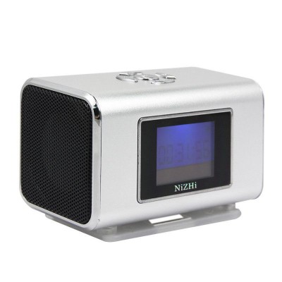

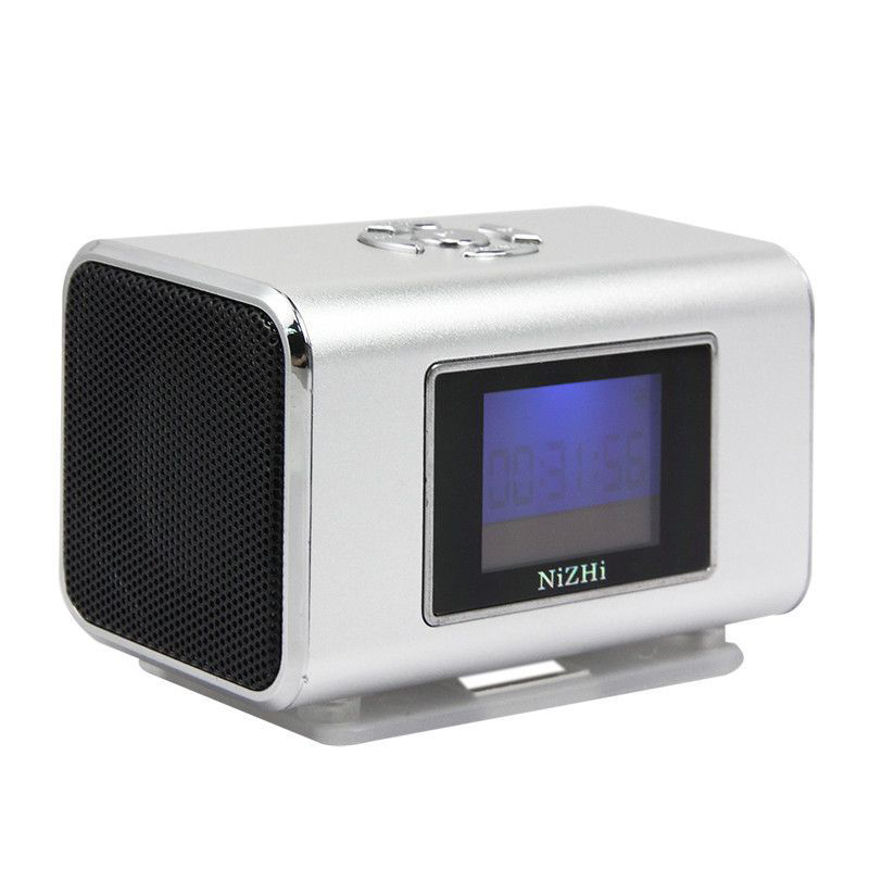

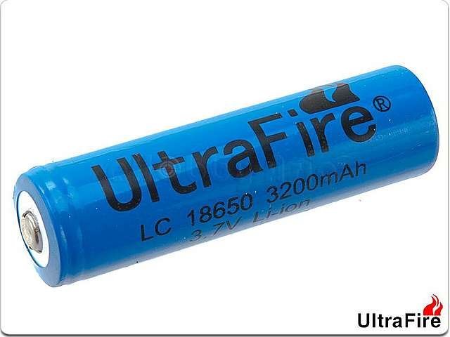

у меня есть портативная аудио колонка (с али заказывал) я нашел у себя аккумулятор Li-ion! Ultrafire LC18650 3.7V/3200mAh и у меня появилась идея вместо встроенного в колонку аккумулятора, поставить эту батарею, что б заряд дольше держала колонка. Разобрав колонку, сняв аккумулятор я на нем увидел небольшую плату на ножках, и от этой плате проводки шли уже к основной плате (плюс и минус, как я понял) колонки. Я отпаял проводки от аккумулятора колонки и припаял к батарейке Ultrafire включил колонку, все работает, заряжается,пробовал подключить через эту плату контроллер заряда,не работает,без нее все нормально пашет. Вопрос, можно ли так оставить(без этой платы контроллер заряда), или что то я не так сделал? Безопасно ли?Не взорвется ли,если оставить заряжать на ночь. вот колонка и аккумулятор,который я к ней подключил.

СообщениеДобавлено: 18 ноя 2016, 20:23
Имеется ввиду родная плата контролера заряда?
Если да - то НИЗЗЯ ! Убьешь 18650.

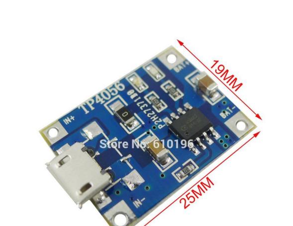

СообщениеДобавлено: 18 ноя 2016, 22:32
Контролируй напряжение заряда 18650,если будет больше 4.2 вольта то нужно ставить дополнительный контроллер зарядки.
