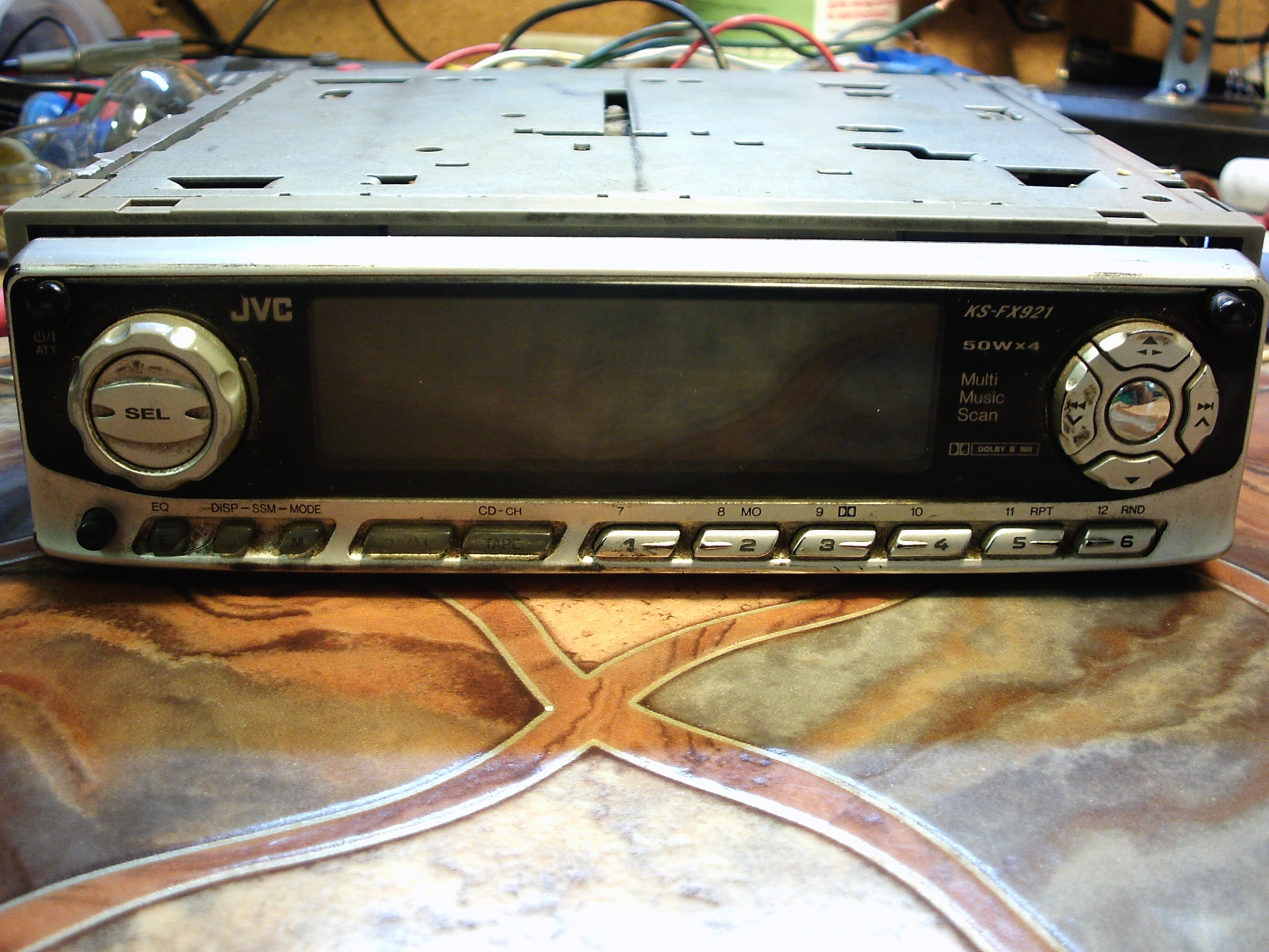

Неисправность: светодиод на кнопе включения не светиться, на кнопку включения не реагирует
IMAG0064.jpg [ 714.89 КБ | Просмотров: 4172 ]

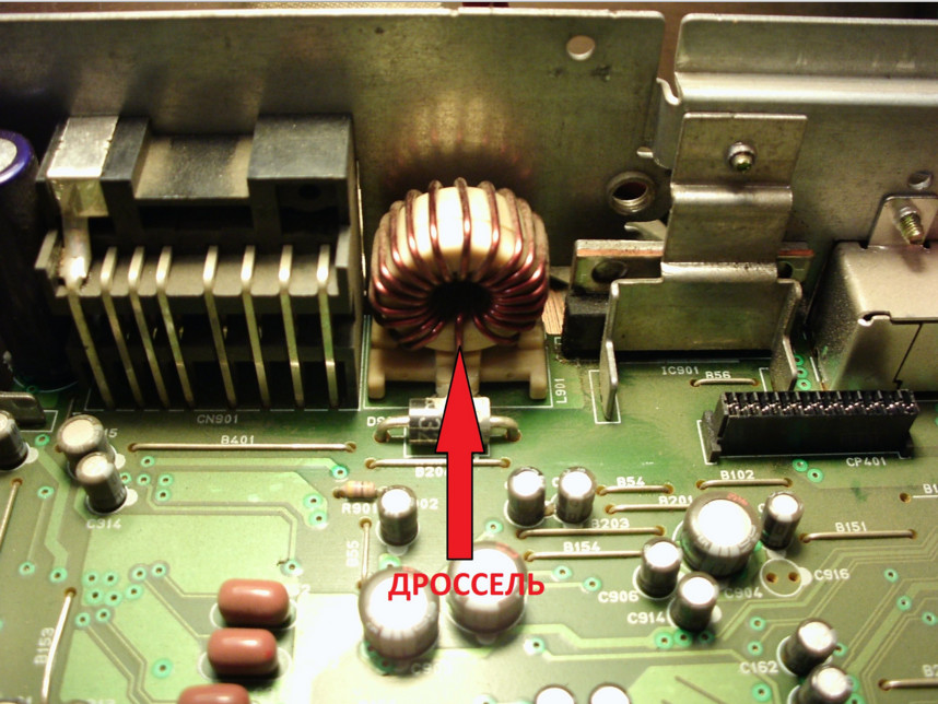

При вскрытии и осмотре платы ни каких на первый взгляд дефектов не заметил, при замере питания процессора обнаружились провалы, при замере остальных напряжений так не стабильность, в ходе измерений выяснилось, что напряжение до дросселя по линии 12в. стабильное а после нет

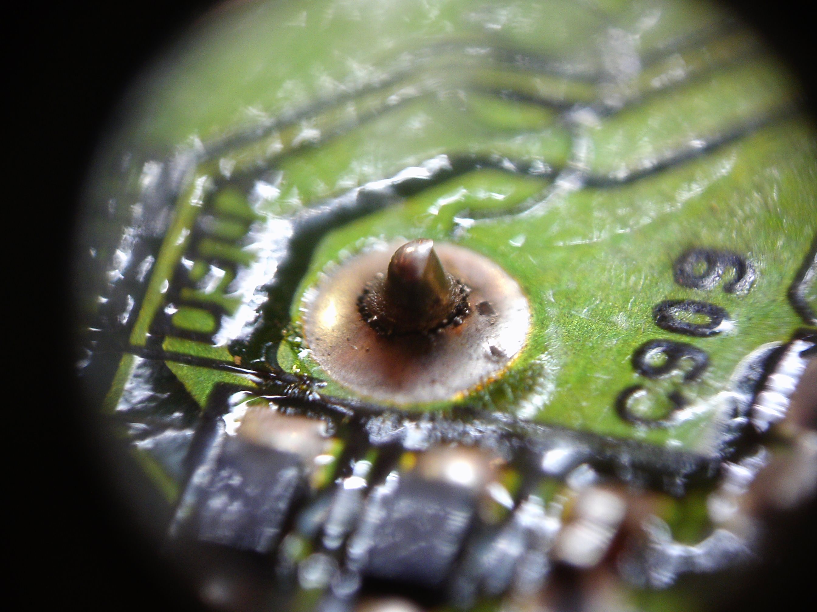

2016-02-14_201309.jpg [ 178.25 КБ | Просмотров: 4119 ]
При увеличении и осмотра контактов дросселя, было обнаружено место обрыва, после пропая всех подозрительных мест, аппарат заработал
IMAG0069.jpg [ 586.68 КБ | Просмотров: 4172 ]
