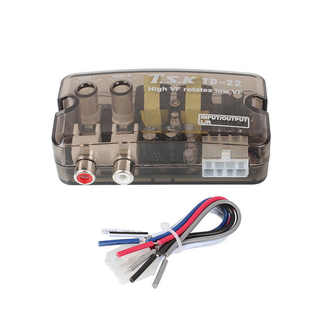

Добрый день Всем. Столкнулся с такой проблемой. Есть штатная голова( p/n 39050-sed-9410-m1) от Honda Accord, 2007 г.в., без линейных выходов. Хотелось бы подключить саб с усилком. Нашел несколько тем на просторах интерната с несколькими вариантами решения. Один из них самый распространенный, это приобрести спикер преобразователь (на фото), для подключения к тыловым динамикам и будет выход на саб. И второй вариант, распаять линейный выход с аудиопроцессора. Нашел несколько схем в инете, по распайке; 1-http://forums.drom.ru/honda-accord-torneo/t1151062719-p1085.html
2-http://cr-v.su/forums/index.php?showtopic=6521
не знаю можно постить ссылки на форуме....
Так вот с первым вариантом понятно, со вторым вариантом хотелось бы услышать мнение, кто знает в этом толк, стоит ли заморачиваться над этим, при условии что будет работать должным образом. И ничего не сгорит. Или лучше купить преобразователь?
Кто что подскажет... За ранее благодарен.

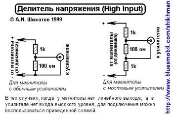

Tumbler, дак на любом более менее нормальном автоусилке есть высокоуровневый вход.
Подключаешь его этим входом напрямую к задним блинам и спокойно юзаешь, без всяких костылей ;)
Вот почитай автоусилитель с высокоуровневым входом.
Если усилок уже есть, но он без высокоуровневого входа, то можно решить вопрос простой самодельной схемкой.
Такую схемку нужно собрать к обоим задним каналам.

При подключении через высокочастотный вход усилителя Задние динамики можно не отключать для дальнейшей работы?
СообщениеДобавлено: 29 апр 2016, 15:14
Сообщения: 614
место жительства: Красноярск
Не высокочастотный, а высокоуровневый. Это значит что на него приходит сигнал высокого уровня (напряжения).
Да, ничего отключать не надо. Просто с динамиков снимаешь сигнал и все. Т.е. параллельно динамикам и цепляешь вход усилка.

Только подключай как положено, как указано в инструкции к усилку.
Ни в коем случае нельзя перемыкать выхода на динамики между собой.
Ни минусовые провода ни плюсовые провода разных каналов напрямую объединять нельзя.
Иначе микросхеме усилителя в магнитоле хана настанет.
