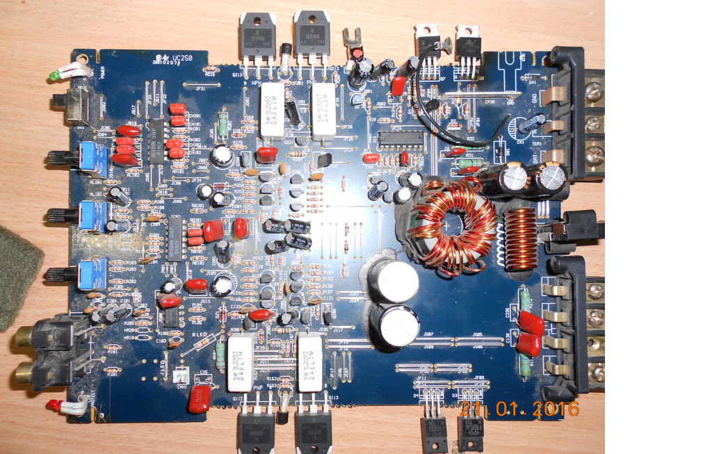

Знакомый отдал на запчасти, т.к. ему сказали проще купить новый. Деталек много интересных, но жалко его бомбить. Конечно без нормальных приборов с одним тестером его сложно оживить, но интерес большой имеется). Решил попробовать своими силами, достался просто - поэтому не жалко спалить).
Проблема такая: Горит предохранитель. По словам бывшего владельца сгорел транзистор 50N06, поменяли, подали питание - зеленый горит. Как только установили на место в авто и включили - сразу же сгорел пред. Поставили другой - сгорел. Больше не трогали.
После вскрытия я обнаружил только один дутый электролит 3300/16. Остальное внешне в норме.
Подскажите пожалуйста с чего начать, где что проверить?

Фото уся для начала! Если один такой же сдулся, значит и второй на подходе, либо проверяй их, либо меняй, только мозг нам не компостируй, типа внешне все норм, значит все будет работать. Прозванивай транзисторы все и диоды! на предмет короткого замыкания, внешне осмотри, если ли прогары и тд. и фото в студию! тока норм, что бы было видно все детали.

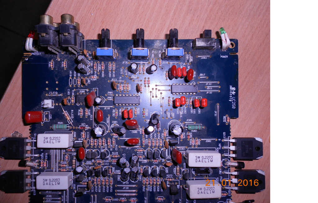

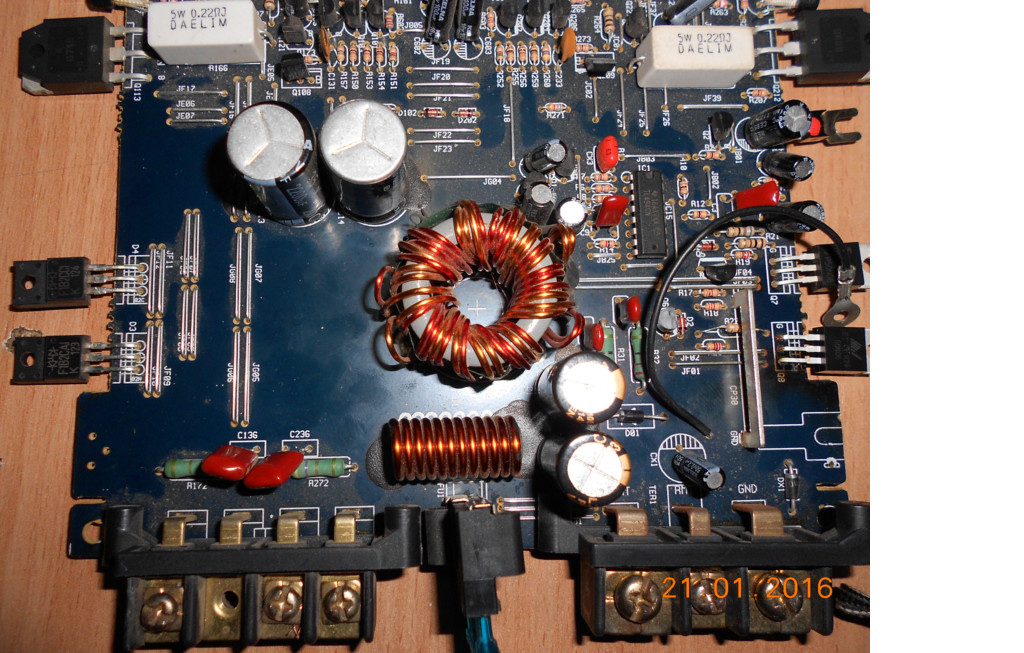

Заменил оба кондера
2016-02-08_220407.jpg [ 255.31 КБ | Просмотров: 3259 ]
2016-02-08_220432.jpg [ 257.98 КБ | Просмотров: 3259 ]
2016-02-08_220455.jpg [ 279.28 КБ | Просмотров: 3259 ]

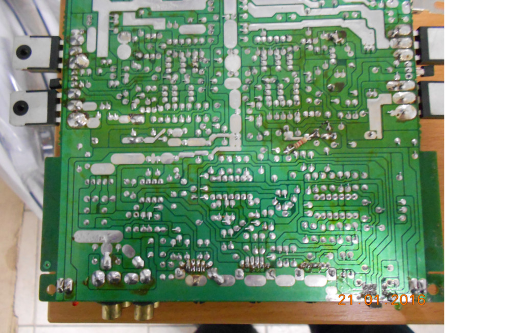

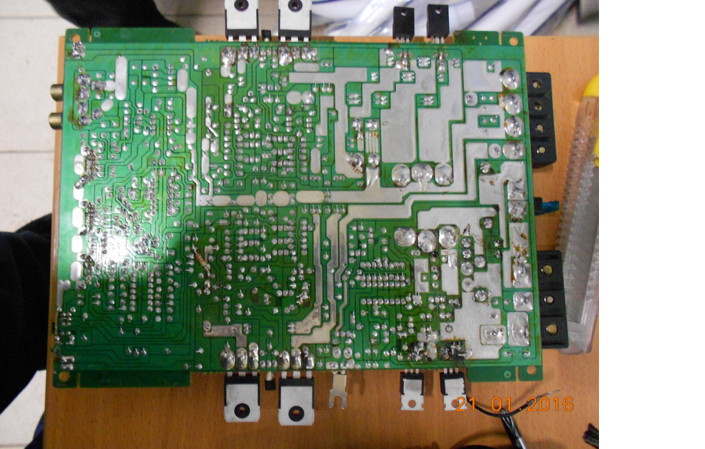

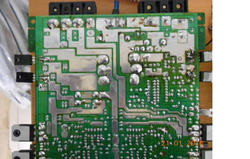

Здесь качество хуже, если не пойдут, попробую переснять
2016-02-08_220650.jpg [ 191.77 КБ | Просмотров: 3259 ]
2016-02-08_220712.jpg [ 214.85 КБ | Просмотров: 3259 ]
2016-02-08_220734.jpg [ 229.94 КБ | Просмотров: 3259 ]

Выходные транзисторы шо выглядывают за плату проверить в первую очередь.
Белые большие квадратные резисторы тож проверить.
В центре платы где с каждого канала находится по шесть мелких транзисторов,ближайшие пары к середине эт защита.(могу ошибиться)

Диоды в порядке (сдвоенные шотки d4,d3 - тоже). Танзисторы Q112,Q113,Q212,Q213 - рабочие, а вот мосфеты пробиты оба сток-исток.
5 ватные резисторы целые.
Чо с питанием ,да и ваще с усилком при включении?
он не включается, предохранитель вышибает. Без мосфетов не подключал, не знаю можно ли так, вдруг че погорит еще.
Я так понял надо искать причину из-за чего транзисторы вышли из строя, если просто поменять то пробьются снова?
