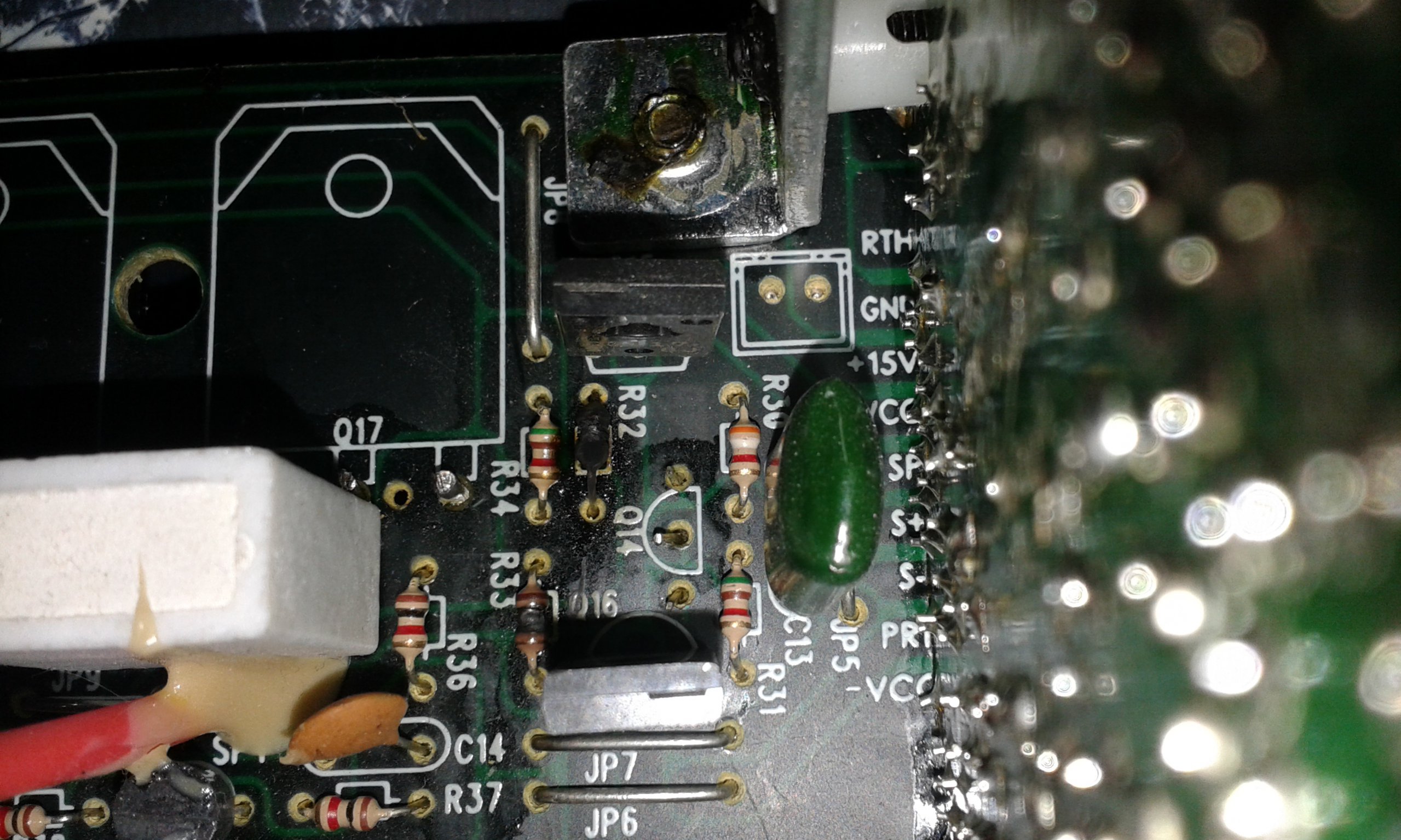

Добрый день. Имеется сабвуфер Ultimate TR150. Изначально вышли из строя силовые транзисторы-поменял. В процессе сборки видимо коротнул корпуса на радиатор и сгорели два резистора R32 и R33. Немогу определить их номинал, может кто поможет со схемой или фото платы?
Спасибо.
20160312_135844.jpg [ 550.16 КБ | Просмотров: 3110 ]

А сгорел резистор и транизисторы это на саб или на фронт?

Похоже на саб. Из динамика гул переменки.

Сравни резисторы(обвязку) саба и фронта, если конечно усилок фронта выполнен на тех же транзисторах.
Нет, на платах вообще таких транзисторов больше нет. Фронт выполнен на NJM4560L.

Маркировку силовых транзисторов озвучь.Я так понял что это выходные транзисторы саба?
Поищи аналогичные схемы на таких транзисторах .
Замерь напряжение на выходе ,может постоянка прет на динамик.Аудио сигнал при замере не подавать ;)
Нет, это не выходные транзисторы, выходные на радиаторе, TIP35C и TIP36C.

В блоке питания транзисторы сгорели получается .
Резисторы сгоревшие в обвязке чего?
Что там на выходе саба?
