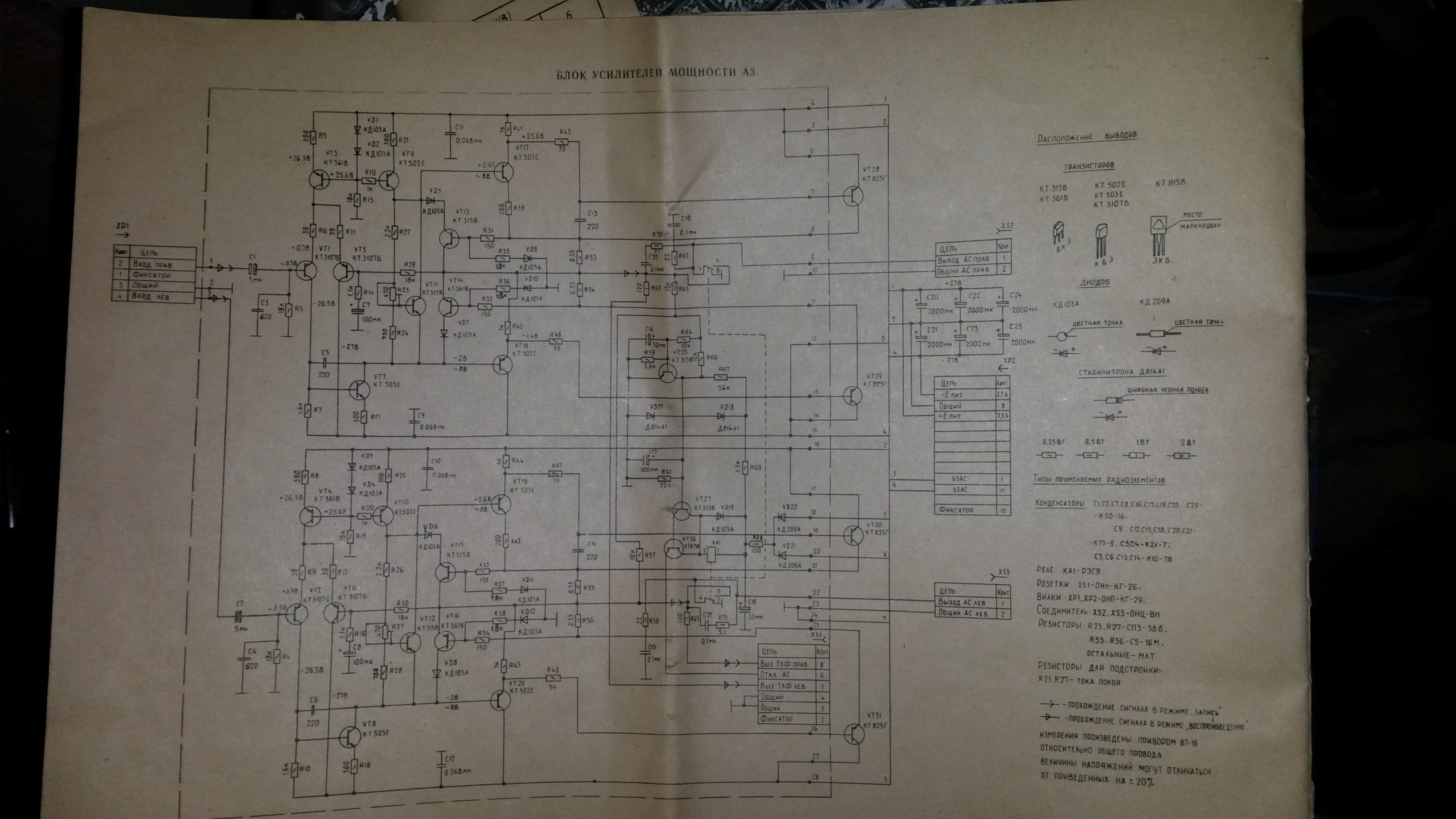

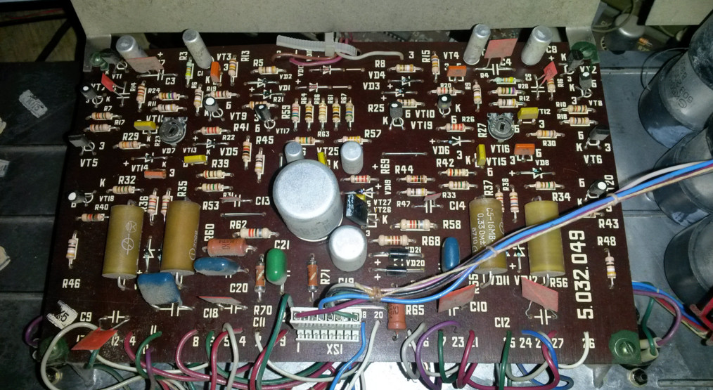

Помогите с ремонтом усилителя выходной мощности.
Имеем катушечник Союз 110. Один канал правый работает отлично . Левый я бы сказал захлёбуется . тишина, резкое появление звучания( как такового его нет милисекунды звука) и спад . Что пока сделал - проверил на входе (подсоединил наушники звук в норме оба канала)т.е на входе всё присутствует . так косаешься фонят оба канала одинаково..Ещё сборку кондёров электролитов отпял проверил тестером . н у явного ничего необнаружил . поставил на место.( с ними ведь один канал работает). Ну вот о дальнейшем поиске прошу.

итог всего.. Перепаял кондёры в усилители . по питанию пока просто не ездил на рынок ...непокупал неменял. Чуть лучше один канал играть стал понятней типа речь..музыка но всё равно кам то всё взахлёб... Подключил осциллограф подобие по моему Н313 . и по каскадам смотрю по разным каналам.и вОТ у VT10 косаюсь осцилографом и всё ура ..хоть ничего и непонял но заработало . пропаял на всяк случай .. транзистор . И так аппарат жив и радует ...вот так неожиданно закончился ремонт.. Ну в ппозже поменяю кондюки по питанию..
