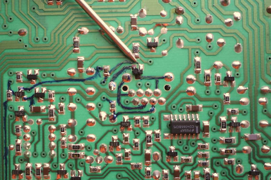

Здравствуйте всем!
Помогите опознать транзистор на фото корпус то ли SC-96 то ли SOT23
Автомагнитола называется кажись Audi Beta CC(Pr-Nr.8AC) имеет кассетный привод
внутри она чистая пыли практически нет, видимо проработала недолго.
Транзистор на плате не обозначен его средний вывод идет на катод диода обозначен на плате D1300
Комментарий к файлу: сгоревший транзистор
1.jpg [ 160.24 КБ | Просмотров: 2687 ]
2015-04-03_0-54-37.png [ 632.8 КБ | Просмотров: 2714 ]
выше транзистора правее так же отгорела дорожка

Сомневаюсь, что кто то опознает его. Найди куда его ножки идут, тогда можно будет понять, где Коллектор, где Эмиттер, а где База, другого выхода не вижу :)

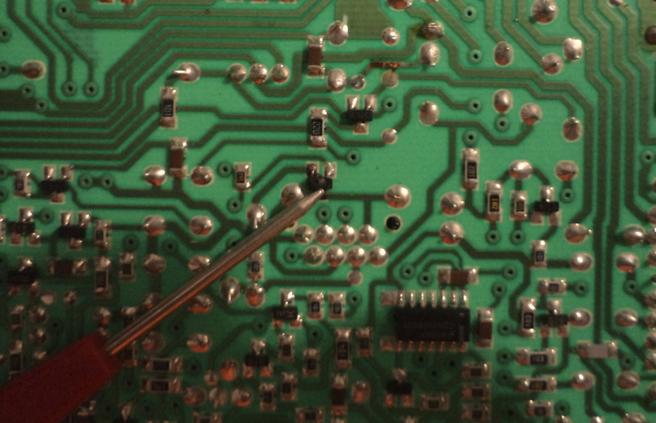

Средний вывод идет на катод диода D1300 и на разъем кассетного привода N1301 на верхний крайний справа,и также через анод диода D1300 идет на второй нижний разъем кассетного привода N1301.
Правый вывод транзистора идет резистор 195 и далее выходит на резистор 8IK
Левый вывод транзистора идет на резистор R1302 (4 Oм с обратной стороны платы) и идет на разъем кассетного привода N1301 с низу третий ,а так же резистор R1302 соединен с резистором 103
2.jpg [ 217.75 КБ | Просмотров: 2687 ]
на фото дорожки нарисовал ручкой

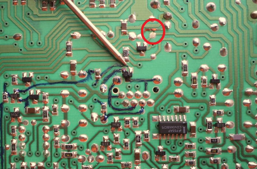

А это что за косяк?
3.jpg [ 214.22 КБ | Просмотров: 2687 ]
СообщениеДобавлено: 03 апр 2015, 13:50
Сообщения: 268
а я же писал что отгорела дорожка в первом посте
