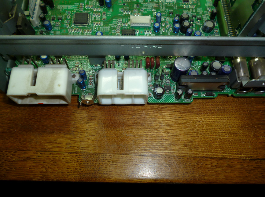

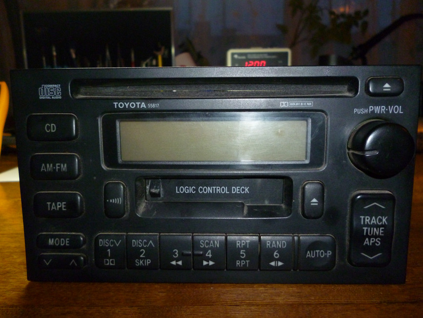

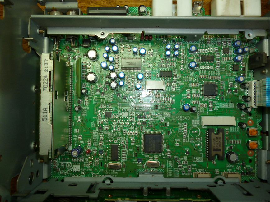

Добрый день форумчане! Проблема заключаеться в том что данная магнитолка не включаеться, после того как простояла зиму в машине.Фото прилагаю. Потребление при подключени 0,008ма. На кнопке включения 0,20вольта. Разьемы протер,пропаял, результа нет. Схему тоже на него не нашел.На переднюю панель приходит 5 вольт по двум контактам. В первичке диоды целые, кондеры немного подсевшие. Информации мало выкладываю, просто не знаю от чего отталкиваться, опыта маловато. Вот прошу совета. За ранее благодарен.

На какие выводы разъема и какое питание кидаешь?

BAT+, АСС-питание и S-GND, GND-земля. Питание подаю 12 вольт с ЛБП.

А точно ли туда подаешь? Простояла в гараже, в машине стояла или нет? Встречал и не раз, разъем один и тот же внешне один в один, а распиновка разная! поэтому, смотрю распиновку, и смотрю куда идут дорожки. К примеру GND на разъеме можно вызванить на корпус, плюс определить по диоду и конденсатору.

Магнитолка простояла в машине, поэтому и сняли на ремонт там тоже не работает. GND звониться на корпус, Bat+ завязан с диодом и конденсатором.

Ну коль нет схемы то смотри питающие напряжения микросхем и стабилизаторов. Обратную сторону платы глянь.

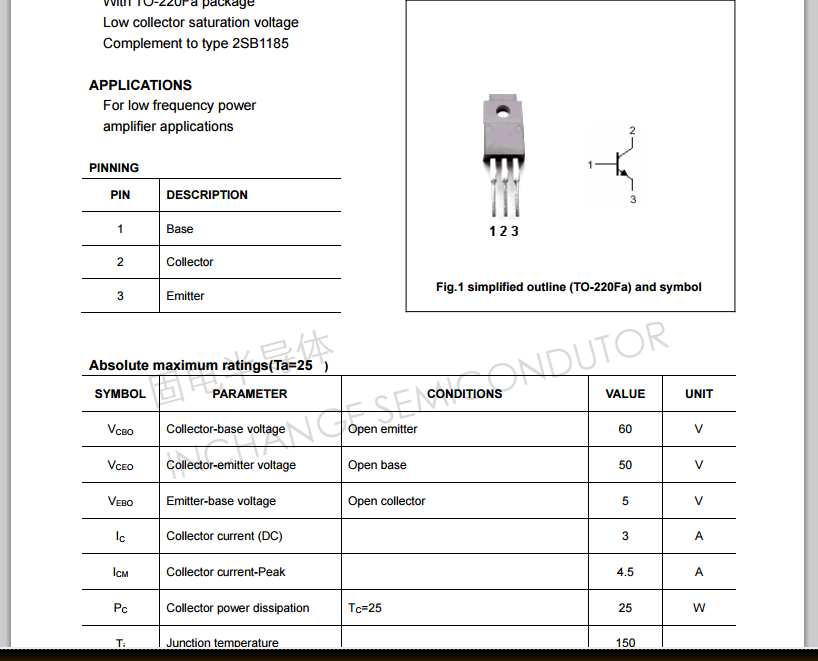

Подскажите пожалуйста D1762, судя по даташиту с него должно выходить 5 вольт, при подаче на него 12 вольт в моем случаи? У меня когда стоит в цепи выход 0,20 вольта. Или он как то управляется.

 Заголовок сообщения: Re: АВТОМАГНИТОЛА TOYOTA 55817
СообщениеДобавлено: 24 май 2015, 04:29
Это транзистор, а не стабилизатор.
СообщениеДобавлено: 24 май 2015, 06:21
Это транзистор включения.
По идее на базу транзистора с проца приходит команда и транзистор открывается
Выдерни транзистор и проверь его или просто замкни К и Э ,тело должно включится.
Прозвонить транзистор не составит труда? Напряжение на Базе в момент включения ?

При замыкании коллектора и эмитера загораються кнопки на передней панели, дисплей темный. На базе в момент включения 4,5 вольта.Проверил транзистор думаю исправен, поправьте если не так.
база-, коллектор эмитер + = о
база+,коллектор эмитер- = бесконечность.
