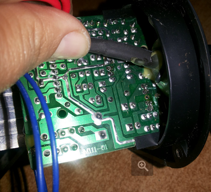

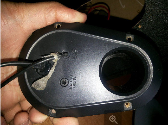

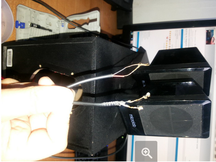

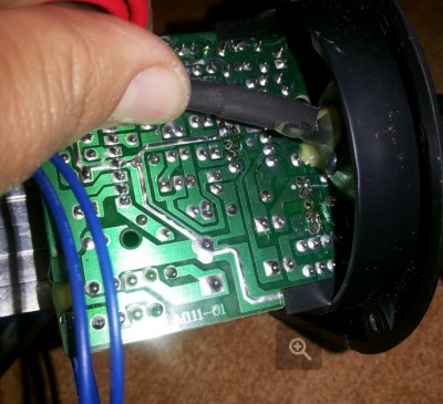

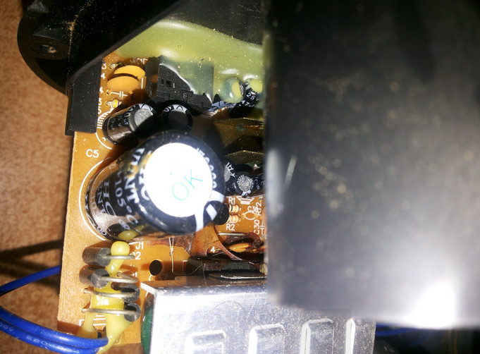

Принес мне один сотрудник колоночки Microlab M-113, с вопросом, почему не работает.
Я его отправила за шоколадкой, а сама провести первичный осмотр оборудования, колонки включились, басы характерные этому сабу, индикатор регулятора горит, громкость басов регулируется. Но дальнейшее меня повергло в шок! :evil: Вандалы! Хотели из сращеных двух колонок сделать отдельные две! Тупо разорвали! Первая мысль была впаять сателлиты прямо в микросхему, и оторвать руки тому который ушел за шоколадкой! Но я столкнулась с новой проблемой, паять умею, а микросхему не знаю. Обращаюсь за помощью! Покажите куда впаять два шнурка от оторванных сателлитов напрямую в микросхему. Сама дошаривать буду долго, и боюсь будут жертвы :oops:
Спаять вместе их не получиться так как штекер утерян скорее всего... Так же как и тот чел что ушел за шоколадом, :mad:
Прикладываю фотографии\

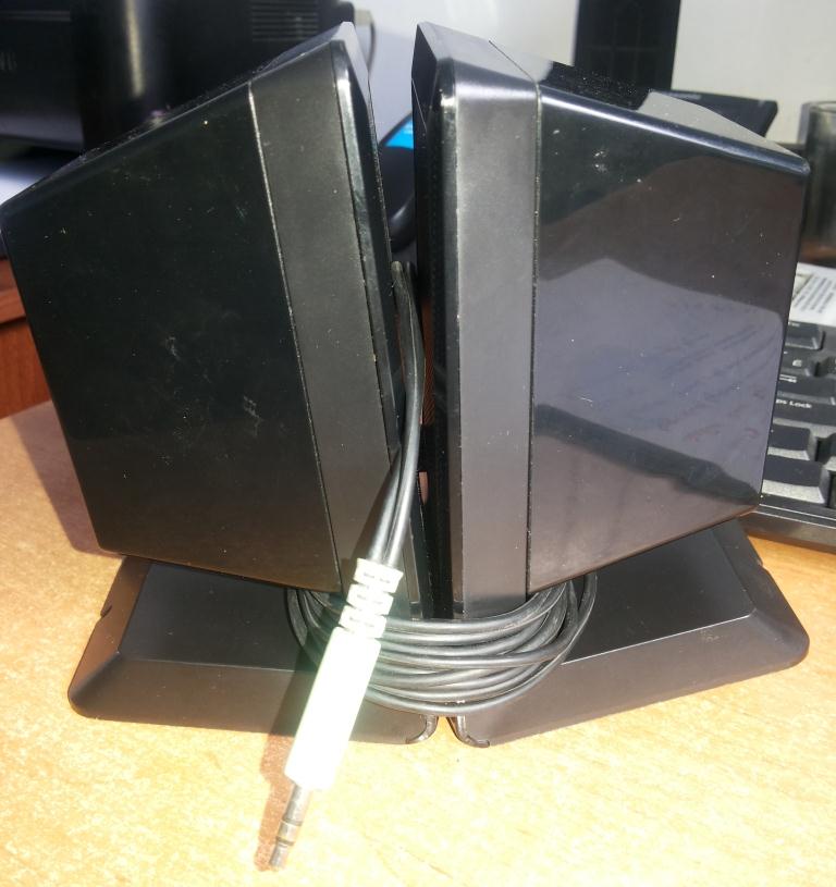

:P Фсе, супер-Спецы, пока вы ленились, я нашла колокольчики, с одной стороны красный и белый колокольчики, а с другой зеленый штекер для аудио-подключения, срезала концы, припаяла к колоночкам, собрала и Вуаля))))
Так лень было отколупывать микросхему, снова все заливать клейганом. Все таки лень двигатель прогресса :D
Так что шоколадку съем сама! И с вами не поделюсь :P

Сложного ни чо нет.На самой плате есть разъемы,на каждый канал отдельно,вот к ним и припаять.Непосредственно на микру не получится так как выход идет через емкость.Обычно в ширпотребе ставится TDA2003,TDA2030,TDA2050 в зависимости от мощности и жлопства производителя.Имеете против?
