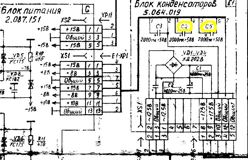

Магнитофон работает, но фон ужасный и индикатор сети моргает.
Понятно,надо менять конденсаторы.
Выдернул все платы и начал выгребать все высохшие кондеры.
Встал вопрос по замене т.к точно таких нет.
Можно ли вместо С5(К50-6) поставить 1000/25(стоит 1000/50),ведь напряжения на нем будет
23 вольта и стабилизированное.
Можно ли поставить в блок конденсаторов маленькие современные или не прокатят по удельной емкости , да и ток в схеме большой
P.S Магнитофон 1989 г.в , я примерно догадываюсь кто его cделал! ;)
Ну и собственно схема!

СообщениеДобавлено: 12 дек 2014, 20:01
Совдеповская техника тем и славилась что запас прочности имела!....
А вот китаезы умудряются в автомагнитолы 16-ти Вольтовые кондеры запихивать....
Намек понятен? :hahaha:
