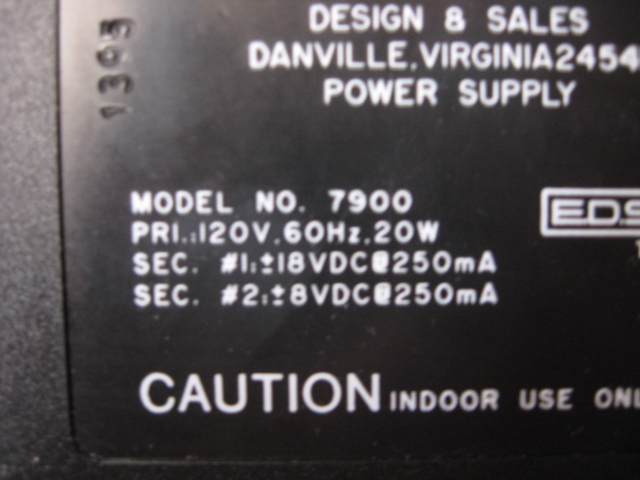

Блок питания внешний. На блоке питания напряжения указаны
±8
±18
Напряжения я замерял на разъёме питания уже на самом ЦАПе, эти напряжения есть.

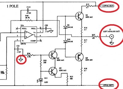

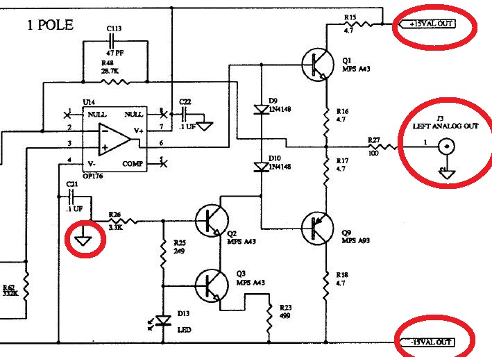

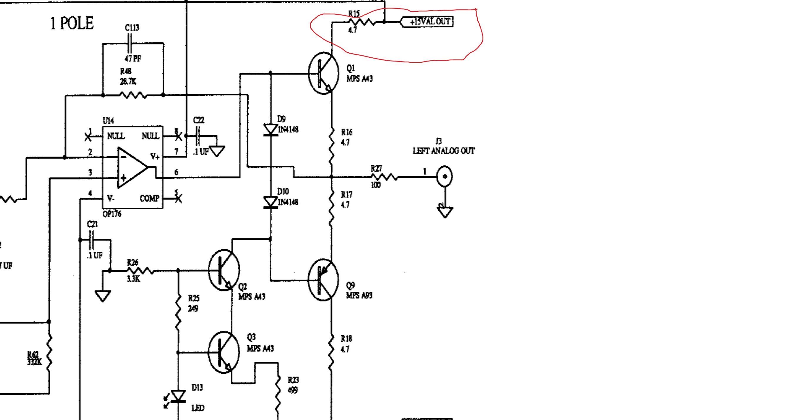

По поводу измерений. Может я просто неправильно меряю?
Если мерять на 7-й ноге операционника получается одно, на коллекторе Q1 другое, при чём кардинально. На ноге оп-ка 0,75 В, на транзисторе 14,7.

Я не знаю, может схема не родная, но если ей верить, то есть стабилизаторы напряжения по плюсу и минусу, разбирайся, почему нет питания части унч :)

Я не понял, в какой всё-таки точке правильно мерять обведённое напряжение, почему оно такое разное?
Стабилизаторы напряжения все их проверять? На схеме они под обозначением U?

Либо схема не верная, либо я что то не понял. 15VAL+ и 15VAL- это по идеи напряжение питания, но там почему то 15VAL OUT :? получается что выход. Напряжение двухполярное, обычная стрелка вниз обведенная кружком, соответственно общая точка, 15VAL это плюс и минус, ANALOG OUT это выход аналоговый, вот что относительно общей точки на 15VAL- и +?

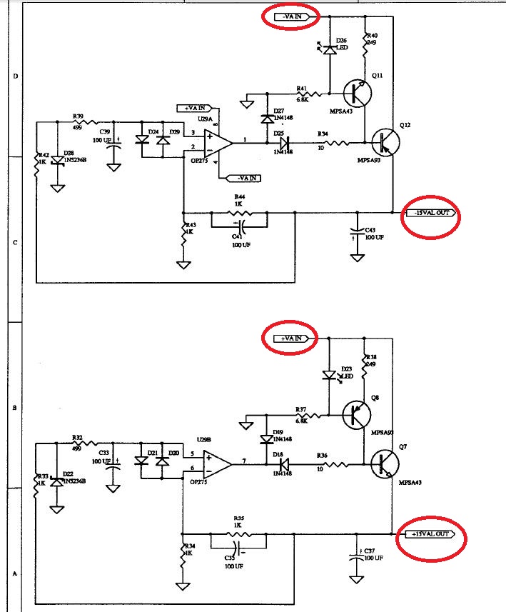

На 8 стр приведены схемы стабилизаторов напряжения по двум плечам. Нас интересуют IN и OUT, вот какое напряжение на IN?

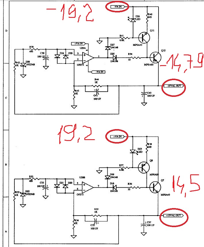

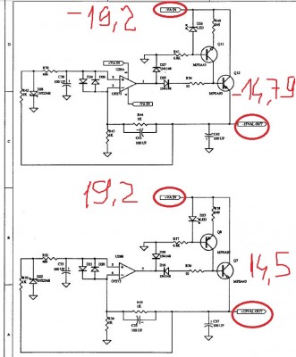

505217006.jpg [ 116.18 КБ | Просмотров: 4905 ]
