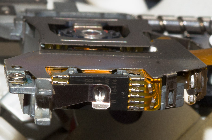

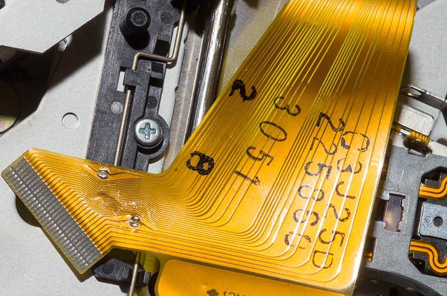

Магнитола мне досталась вместе с машиной. После установки диска, пожевав, выплевывала.
Разобрал, продул линзу грушей для фототехники - не помогло. Шлейф вроде как целый (хотя немного замятый).
Первый раз разбирал DVD и не знал, что нужно запаивать перемычки при отсоединении разъема, но думаю, что хуже уже и так не куда. Заодно выкрутил винты которые крепят направляющие (на головках клея не было, а на резьбе были :) ).
_DSC3517.jpg [ 127.5 КБ | Просмотров: 2869 ]
_DSC3521.jpg [ 130.25 КБ | Просмотров: 2869 ]
Если поставить DVD, выплевывает практически сразу, не раскрутив диск. С CD диск раскручивает, но все равно через несколько секунд выплевывает. Проверять какие именно диски выплевывает сразу, а какие пожевав начал уже после разборки и вероятно перед этим она все диски сначала жевала.

Azimuth писал(а):
диода я там не нашел
какой диод имеется ввиду?
тут причин много- может быть собрал неправильно что-то и теперь диск царапается. Может еще и двигатель который диск раскручивает такую фигню давать- CD читает, а MP3 нет
СообщениеДобавлено: 30 ноя 2014, 06:42
Линзу протри ватным тампоном с водой, а не продувай, слой пыли может остаться на линзе и искажать луч. Если не поможет, то проверь как себя ведет линза, движется ли, ходит вверх и вниз, пытается ли найти дорожку.
Лазерный, который вероятно придется заменить.
Он и до разборки диски выплевывал. Надо попробовать новый диск с MP3 записать и проверить.
Все-бы ничего, но на Джи-Ви-Сах механика по идиотски устанавливается. В разобранном виде хрен чего включишь и проверишь
Это точно. Но хотя бы протереть попробую.

Если линза не ищет дорожку, то система фокусировки не исправна?
СообщениеДобавлено: 02 дек 2014, 07:37
Не обязательно. Линза может дорожку не найти по многим причинам: диск проблемный и дорожка не считывается, лазер грязью зарос, проблемы с механикой (лазер не доходит до нужного положения), шлейф соединяющий лазер с основной платой, и даже скорость вращения диска может влиять.
Начни с наименьшего: пока лазер попробуй почистить
