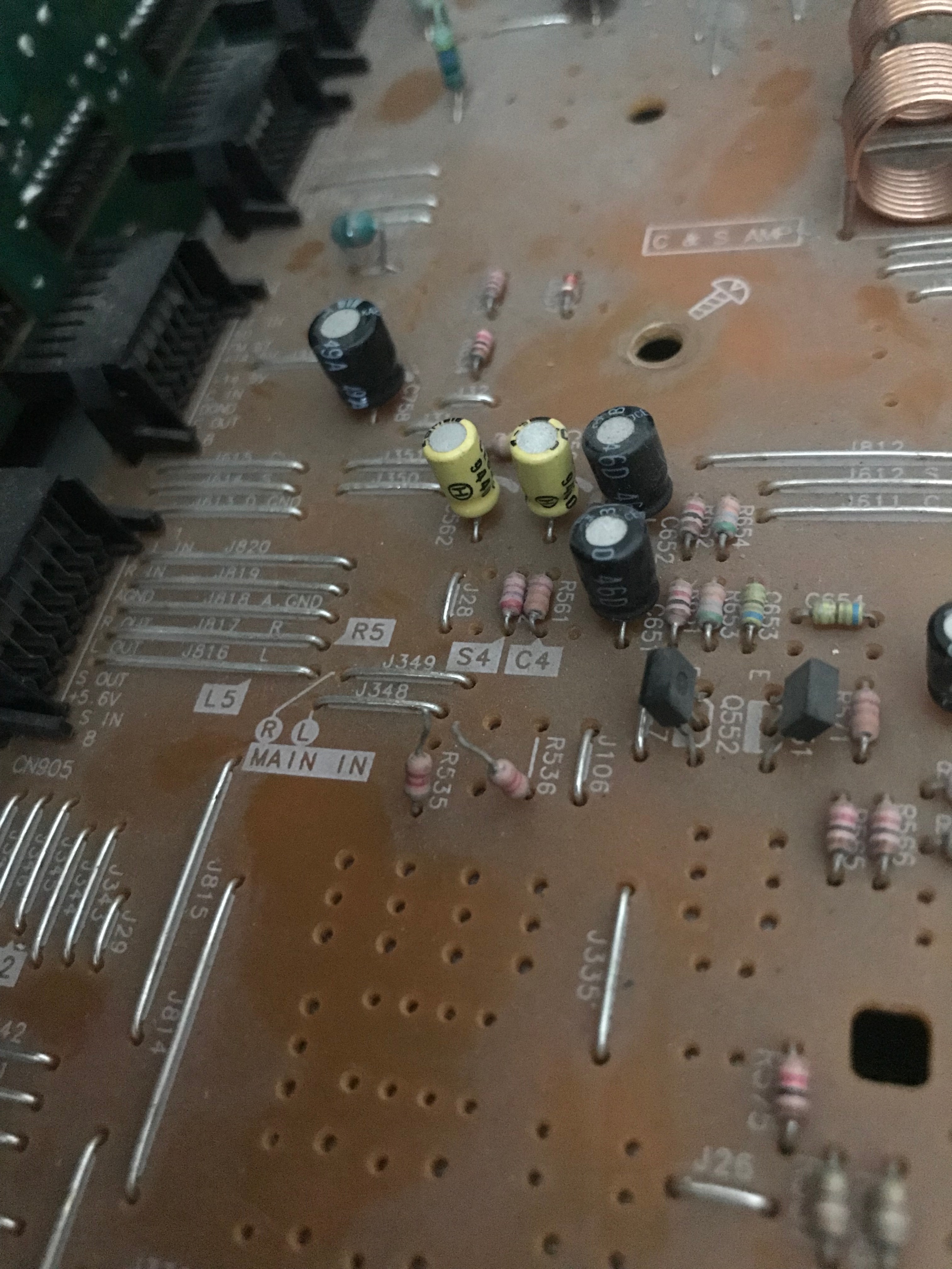

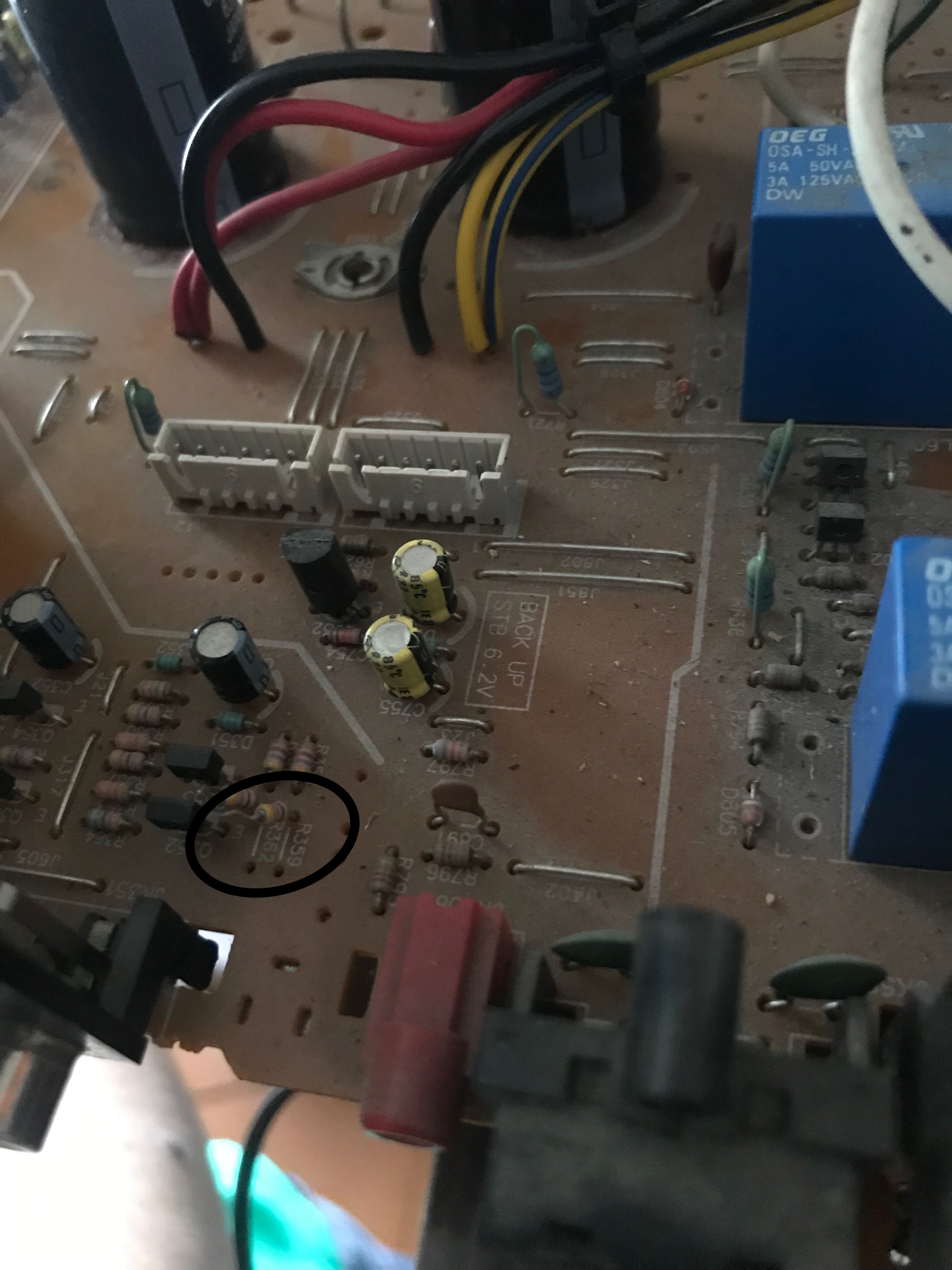

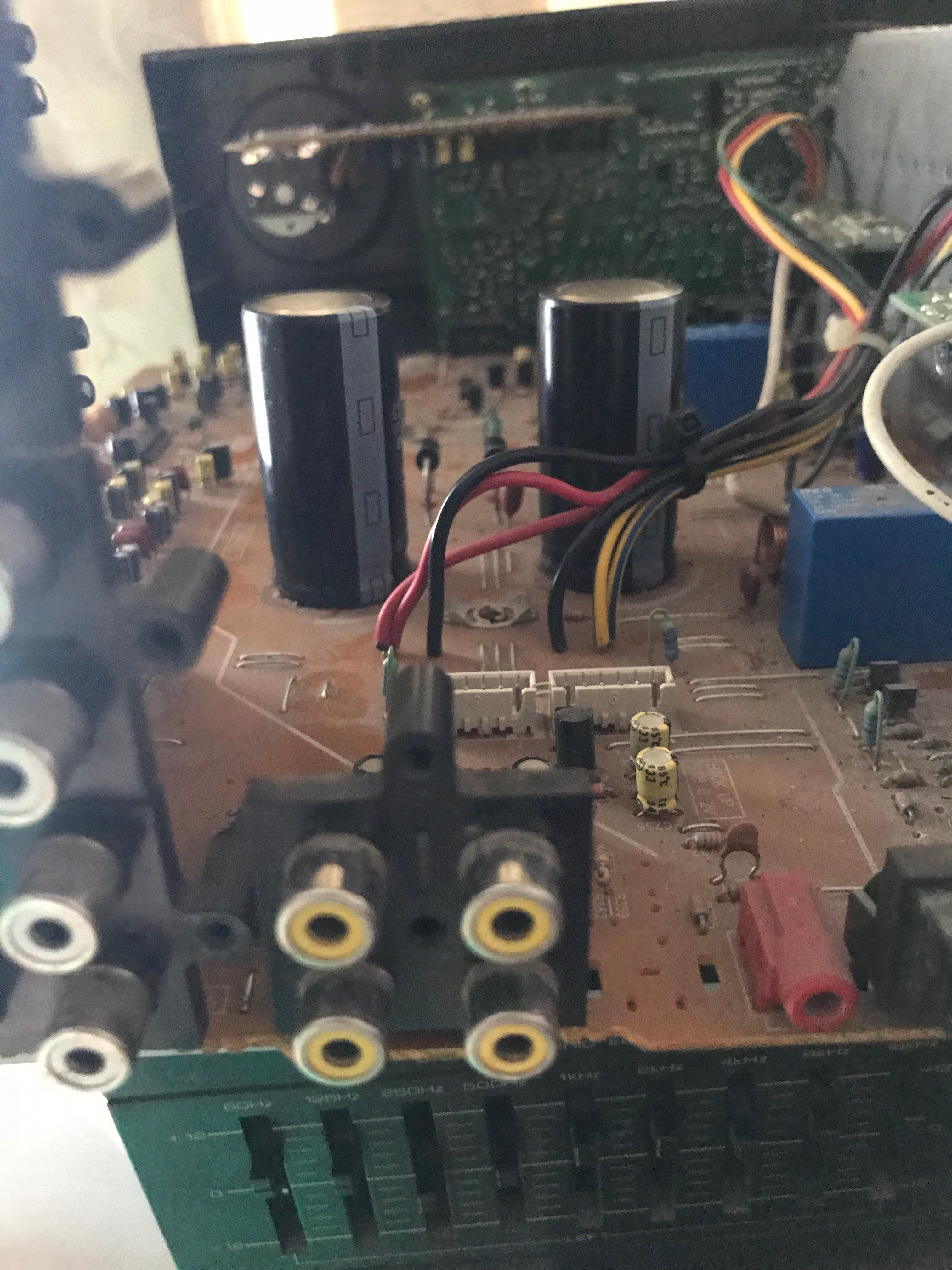

Достался мне этот аппарат бесплатно. Исправно работал. Появились искажения. Открыл, увидел паленый резистор R709 и заменил его, поставил на пол вата. (Конечно понятно, что заменой одной детали не обойтись, поэтому и пишу). Искажения пропали, но он очень сильно греется. На коллекторе 703 ключа 9.3В, на колеекторе 701 ключа 33.4В. После моста 35.5В, хотя должно быть 28.3В. Надо в сторону платы питания копать? Q701 и Q703 выпаивал, проверял - целые.

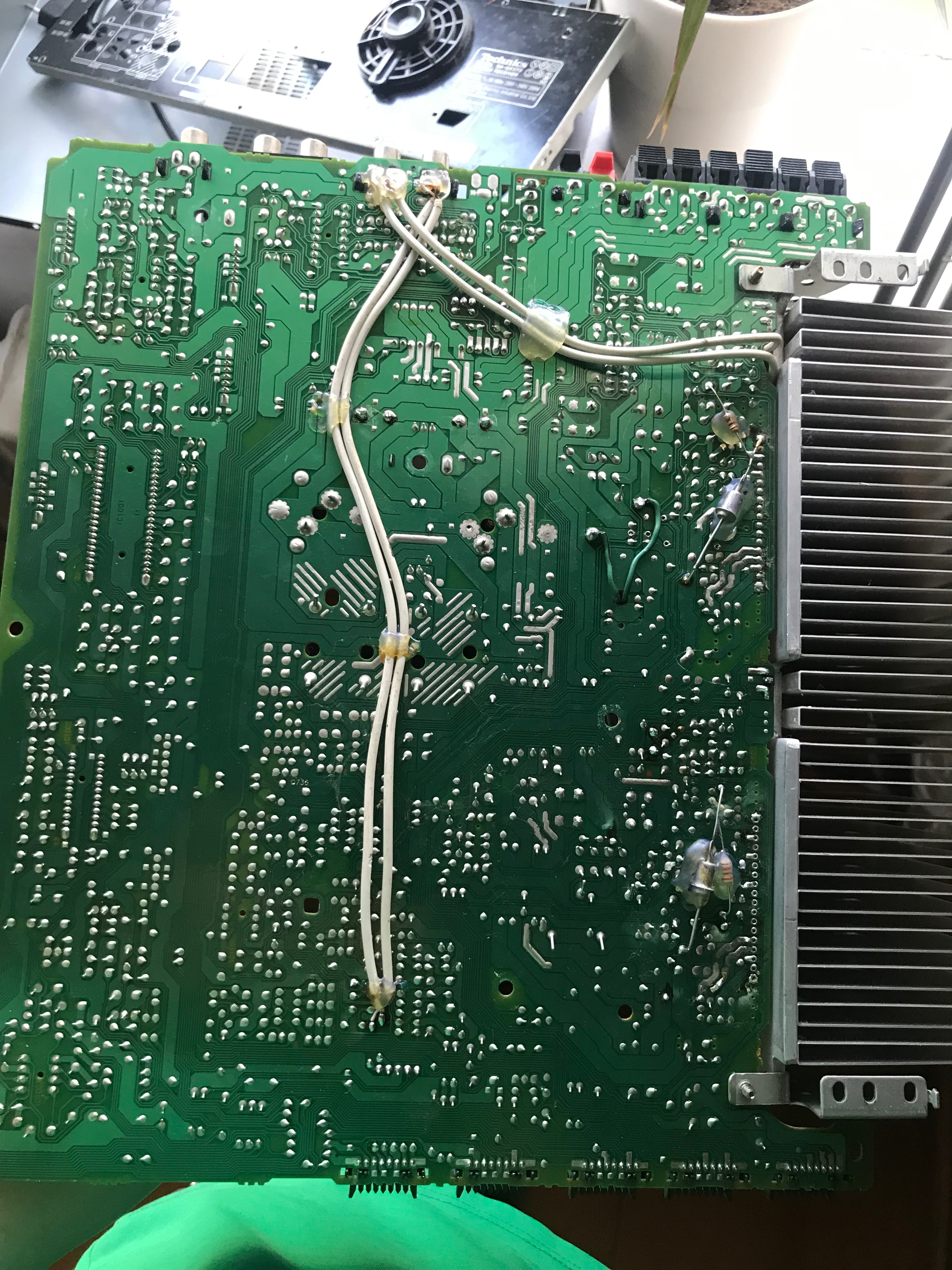

Еще старый хозяин его ремонтировал, менял микрухи усилителя, но как так оригиналы дорого стояли он туда поставил 2 усилителя на TDA7294. так же в разрыв сделал сигнал через видео выходы (выпаил 2 резистора) для подключения внешнего эквалайзера. еще пару диодов припаял с резюками, толька я не знаю зачем))) понял по питанию вроде.
Я не настолько силен в ремонте, но . кое какие познания есть :roll:
Комментарий к файлу: выпаянные резисторы видео входа-выхода

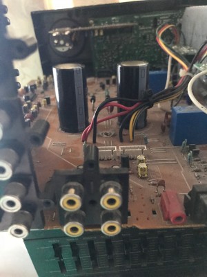

IMG_1695.jpeg [ 1.71 МБ | Просмотров: 9089 ]
Комментарий к файлу: сюда подключается эквалайзер
IMG_1694.jpeg [ 2.11 МБ | Просмотров: 9089 ]

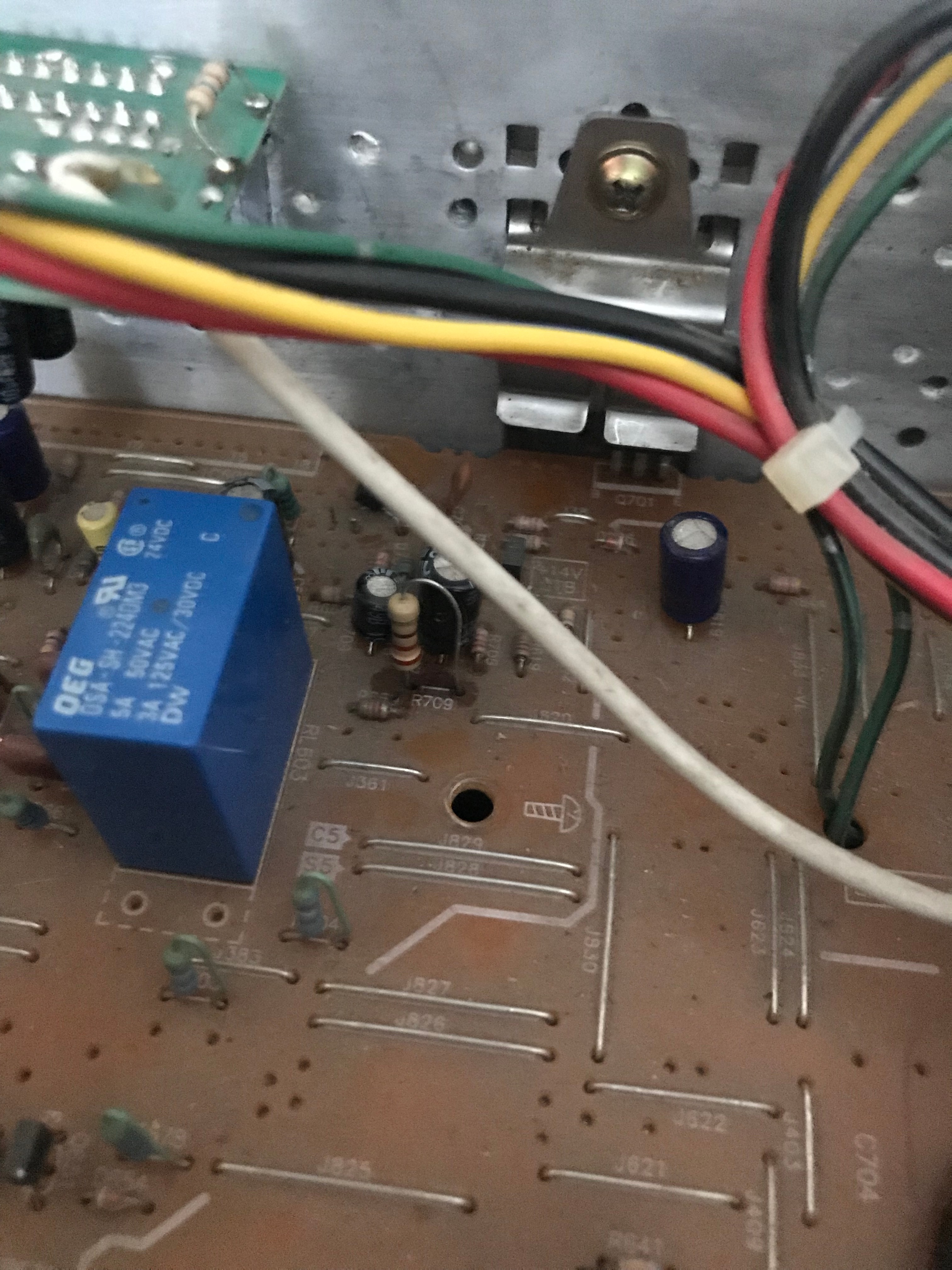

Комментарий к файлу: замененный резистор
IMG_1693.jpeg [ 2 МБ | Просмотров: 9089 ]
IMG_1691.jpeg [ 2.01 МБ | Просмотров: 9089 ]

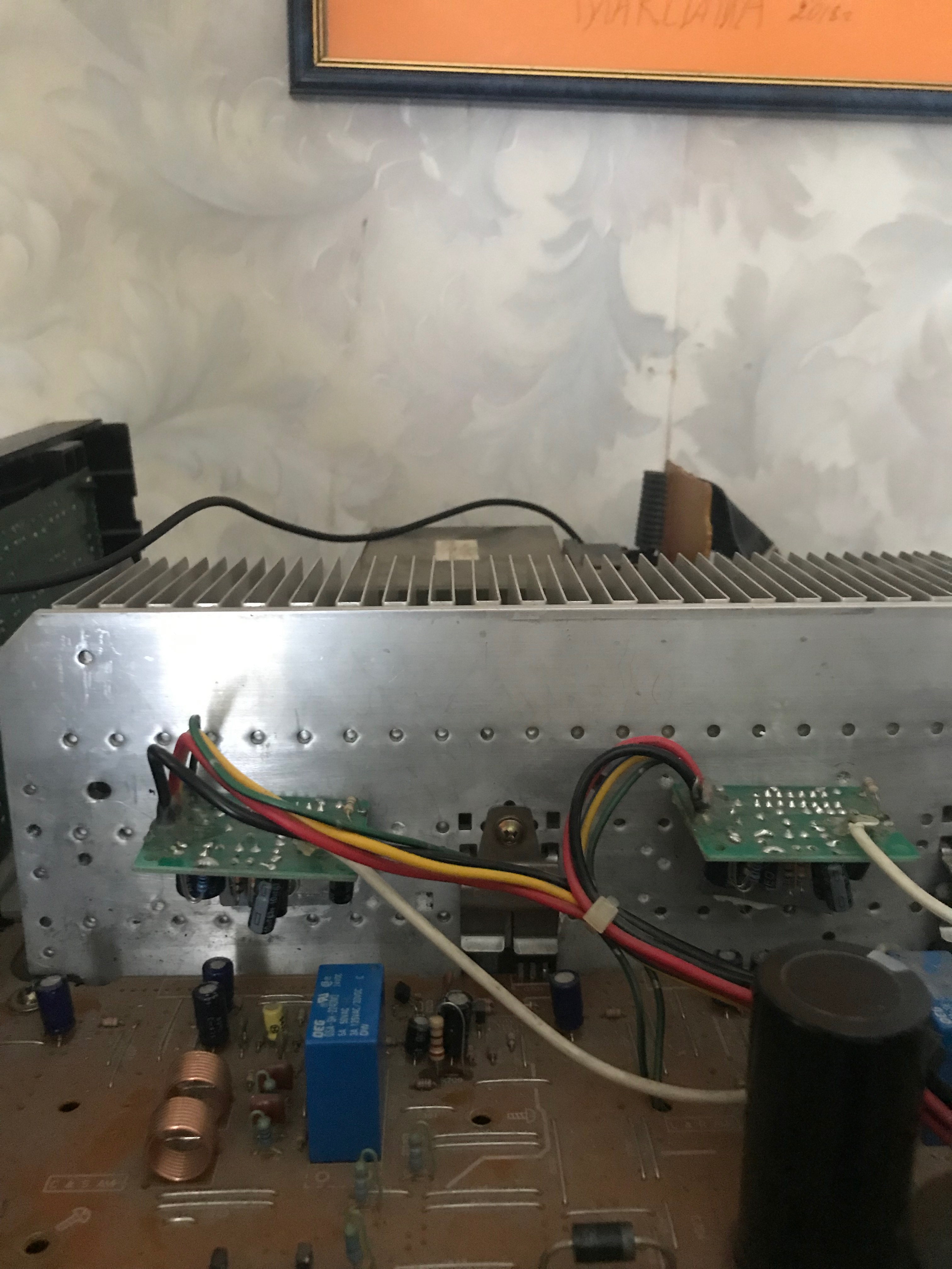

вот еще пару фоток, которые не прикрепились
Комментарий к файлу: те самые пару диодов с резисторами и экранированные провода
IMG_1697.jpeg [ 2.7 МБ | Просмотров: 9075 ]
Комментарий к файлу: те самые усилители на TDA
IMG_1696.jpeg [ 1.5 МБ | Просмотров: 9075 ]

Резистор грелся, должен стоять на 0,25Вт, только искажения были в звуке. Сопротивление старого было примерно 330 Ом из-за того что он подгорел как я понял. Поставил на 0,5Вт номиналом как на схеме - 220Ом(такой был по рукой). Искажения пропали, но он очень греется.
