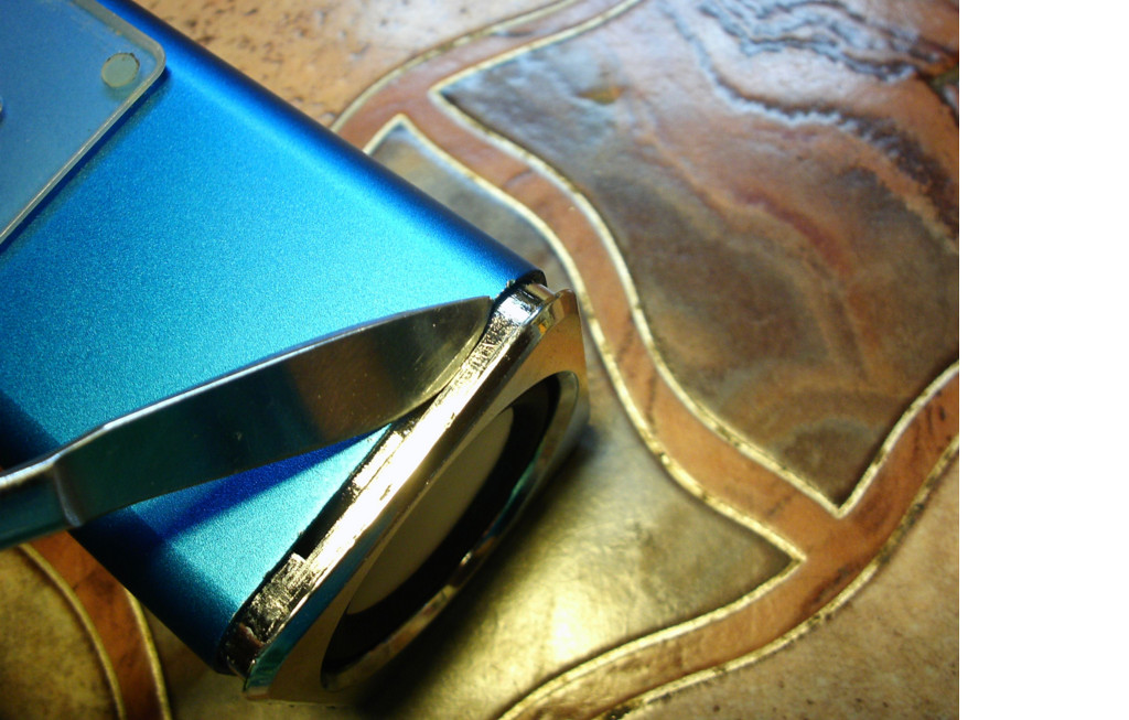

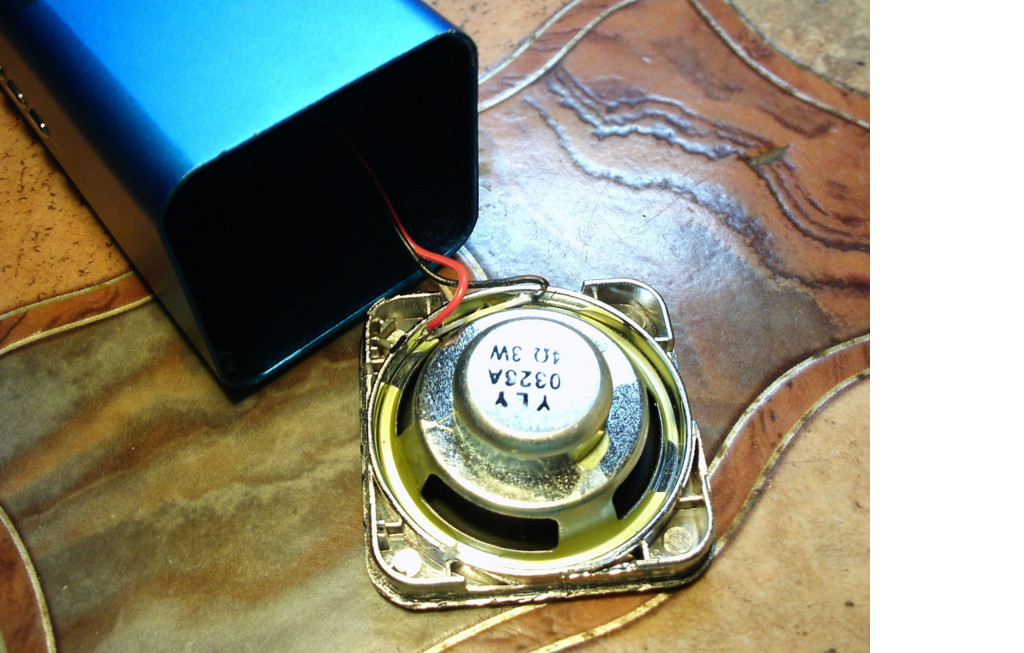

По всему периметру проходим скальпелем
2016-02-08_221426.jpg [ 170.19 КБ | Просмотров: 5400 ]
2016-02-08_221439.jpg [ 185.52 КБ | Просмотров: 5400 ]

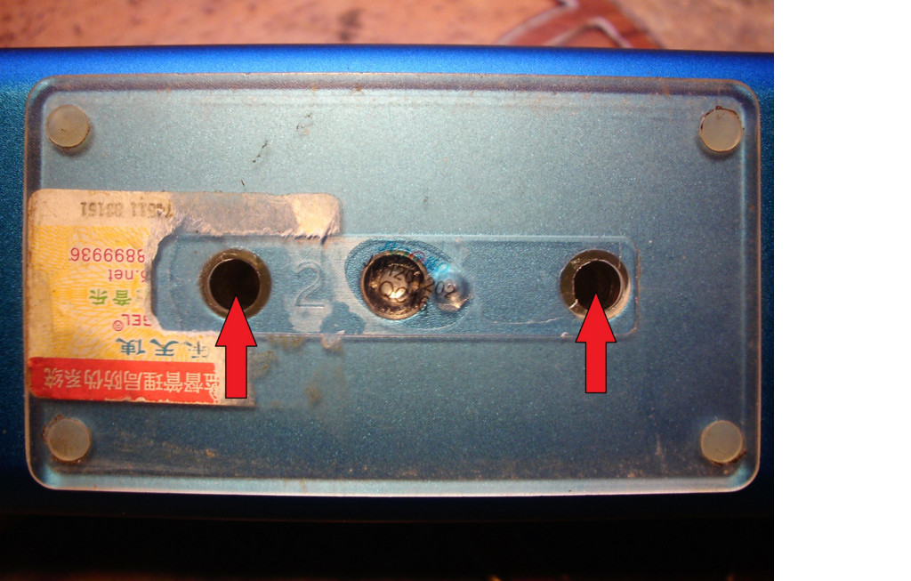

Откручиваем два шурупа
2016-02-08_221453.jpg [ 199.95 КБ | Просмотров: 5400 ]
2016-02-08_221512.jpg [ 179.51 КБ | Просмотров: 5400 ]

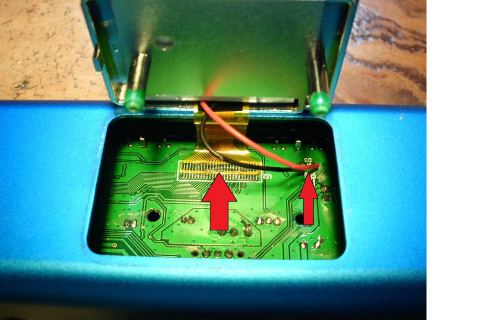

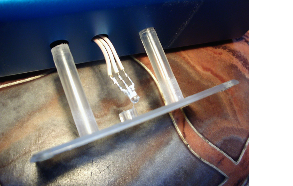

Отпаиваем крайне аккуратно шлейф дисплея и два провода подсветки. Далее извлекаем плату.
2016-02-08_221525.jpg [ 165.88 КБ | Просмотров: 5400 ]
2016-02-08_221544.jpg [ 185.21 КБ | Просмотров: 5400 ]
