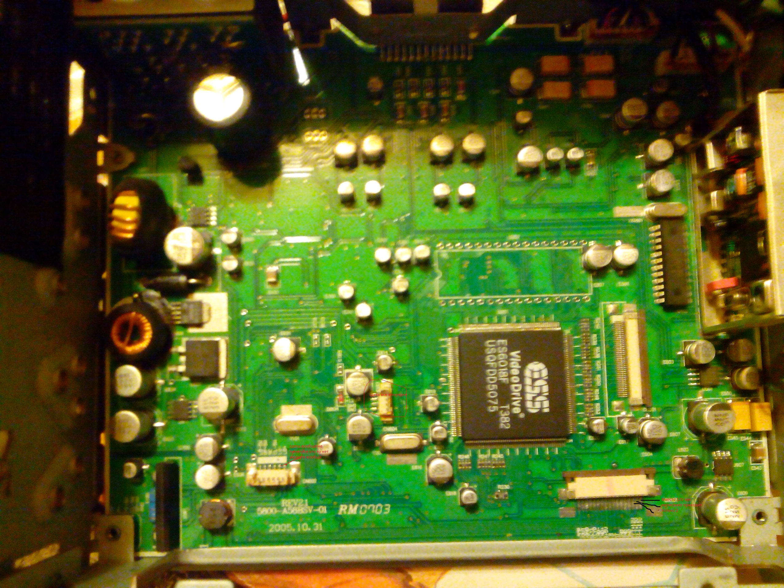

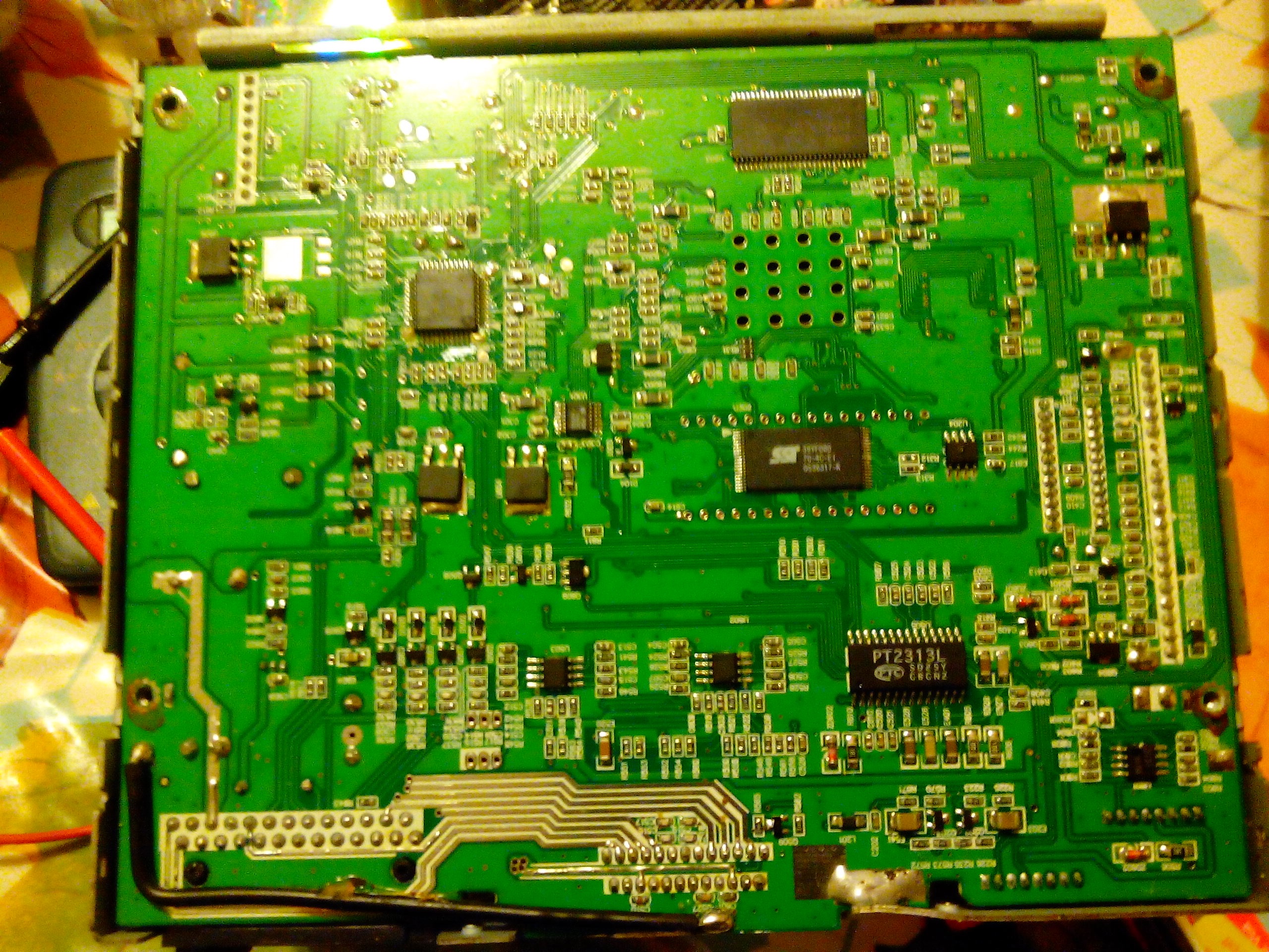

По частям работает, т.е. сидиром отдельно морда отдельно, не могу разобраться почему не приходит питание. Сиди ром в плане выкинуть вообще. Если питание дать только морде смысл в магнитоле теряется, так как нет звука и нечем управлять.
вид_с_зади.jpg [ 1.68 МБ | Просмотров: 2878 ]
платка.jpg [ 1.19 МБ | Просмотров: 2878 ]

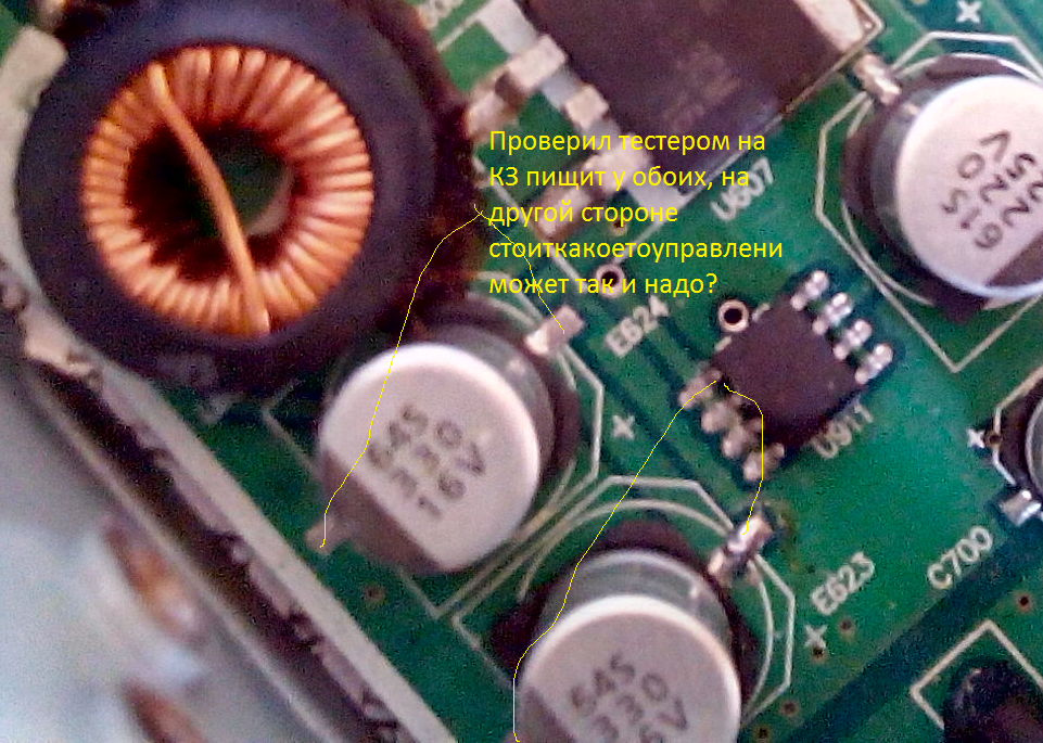

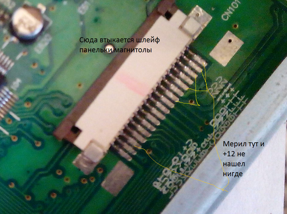

3 сообщение пишу, 2 до этого так и не вывесили. Питание подовал от блока питания 12V 2.5А, на разьем исо , красный и желтый вместе , а черный соответственно минус. Потом мерял все что мерялось где написанно + 12V и +5V его там не обнаружил, при прямой нагрузке минуя плату панель передняя работает, и отдельно сиди ром работает( по крайней мере подают признаки жизни) Не могк понять почему не приходит питание на шлейфы.
Кондеры.png [ 1.62 МБ | Просмотров: 2867 ]
Шлейф_панельки.png [ 1.47 МБ | Просмотров: 2867 ]
 Заголовок сообщения: Re: Магнитола Cheetah CH-D580D сдохла
СообщениеДобавлено: 02 сен 2014, 16:50
Проследи куда питание идет, на всех стабилизаторах питание есть, на процессоре есть питание? если проц без питания магнитола не стартанет. Зачем тебе 12в на морде, там хоть 5в приходит?

по шлейфу написанно +12его нет в середине +5 его нет, есть только 3.3V. А вот к процессору я даже не знаю с какой стороны подойти и куда воткнуть тестер :oops:
СообщениеДобавлено: 02 сен 2014, 17:03
Схемы нет, что тут скажешь. Смотри все стабилизаторы, отслеживай путь питания, на панели должно быть вольт 5 как минимум, и 12в не помешает, но это слишком жирно будет :D

Проследи дорожку по 5 вольтам от разъема шлейфа и куда она приведет.Скорее всего к 7805 хотя об этом уже говорили

зачем тебе сейчас тестер, просто скажи куда приходит дорожка от разъема ;)
5 вольт.JPG [ 84.02 КБ | Просмотров: 2853 ]
