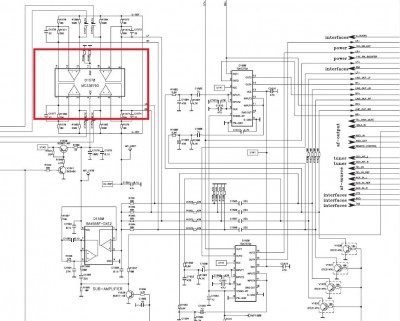

Часть схемы которую ты выложил, состав совпадает с аппаратом? там есть микра mc33079d, открой на нее даташит, и проверь поступают ли все четыре сигнала на ее входы, микра аналоговая, так что должен услышать звук

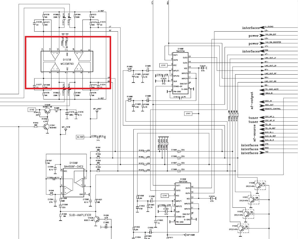

пробовал подключить низкоомный динамик соответственно входам этой микросхемы, но ни на одном из них звука не услышал. динамик брал слуховой от старого сотового телефона, где-то на 8Ом...мощный как-то стремно было подкидывать...
СообщениеДобавлено: 26 май 2014, 09:27
Теперь возьми динамик на 20-30 ом и не будет стремно. Один канал то работает значит и звук должен услышать. Сюда загляни http://www.radio-uchebnik.ru/forum/viewtopic.php?f=11&t=1665&start=20

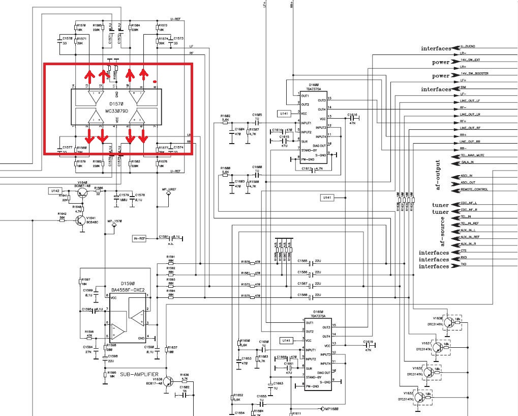

сегодня нашел у себя динамик на 50 Ом, подключал соответственно парам выводов обозначенных стрелками на рисунке, но все равно звука не слышно.. :?
123456.jpg [ 191.78 КБ | Просмотров: 2488 ]
СообщениеДобавлено: 26 май 2014, 19:36
По входам сигнала на ТDA потыкай,будет ли звук в динамике?Я бы кинул перемычку со входов сигнала с 1 TDA на 2. Если левый канал не заработает значит что то с питанием.
СообщениеДобавлено: 26 май 2014, 20:04
Питание общее и проблема в нем не может быть если работает хоть один канал!!
Совершенно в дырочку,мало того можно отсоединить вход рачего канала и поочередно подавать сигнал с нерабочих каналов.Не забывая при этом оторвать входы всех дифференциальных усилителей(дабы не было схемного шунтирования сигнала.
Ваще обычно и сигнал не подается.Отрываются все входы и достаточно до входа дотронуться отверткой.Если фон есть-копай шо перед входом.Если фона нет-микру в помойку. :roll:
