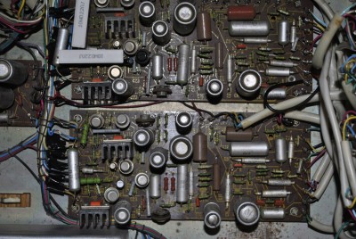

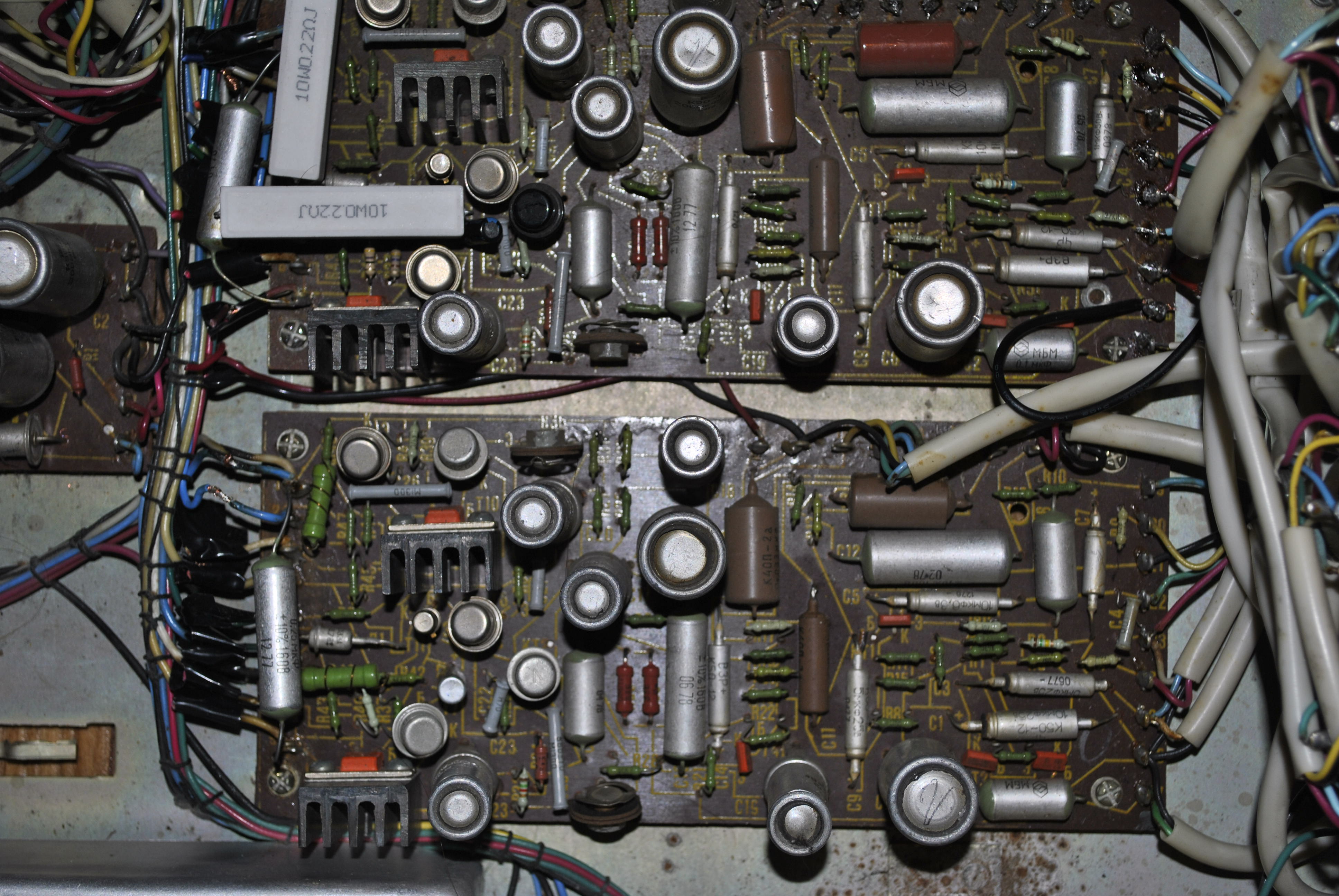

Позавчера получил в руки аппарат Вега 002.
Был найден в гараже, верхней крышки нету, иглы тоже.
Включил, пошёл дым, выключил, открыл..
сгорело сразу:
3 резистора 47, 470, 0.22 Ом
Конденсатор 16В 10мкф
пошёл купил новые, снял старые, вставил новые
включил.. ничего не играет .. однако резисторы нагреваются просто кошмар
в магазине радиодеталей на 0.22 ома оказался только на 10 ватт резистор, наверное по этому и не горит.. но пытается
ещё дико нагреваются КТ805Б на радиаторах, причём только 2 из 4ёх
подключил к внешнему источнику сигнала, играет правая колонка
когда баланс перемещаю в сторону левой - начинаются жуткие помехи и шипение, даже при том, что провода от второй платы варварским способом откусаны.
Уважаемые форумчане, помогите починить данный аппарат!
Имею в наличии моск, почти высшее техническое (правда в другой немного области), кучу самых разнообразных инструментов (кроме осцилографа). Лучи добра всем кто откликнется..
Прилогаю фотографии

Электролиты все меняй или проверяй, это для начала. Греются КТ805Б, проверь их, проверь до них элементы, но для начала конденсаторы.
