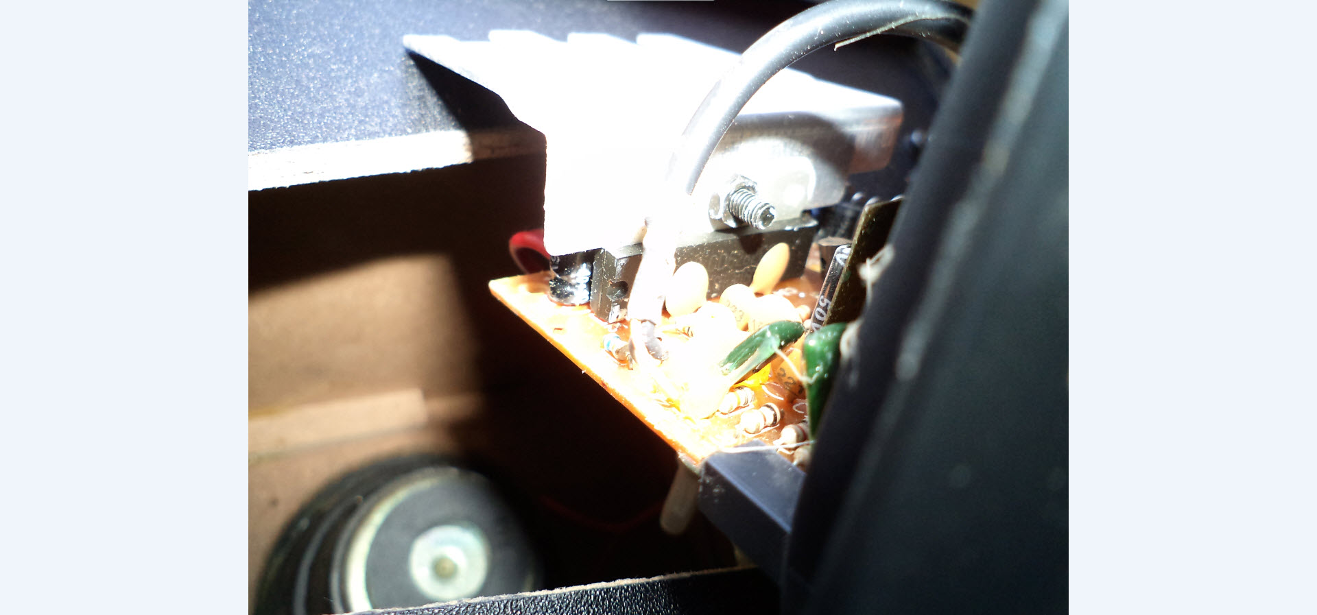

Знакомый принес сабвуфер микролаб м113 он имеет пульт проводной там громкость и кнопка питания.
При включении в сеть светодиод на пульте управления светится.
колонки исправны работают проверял на другом сабе.
А на этом сабе нет звука тишина из динамиков при добавлении и уменьшении громкости

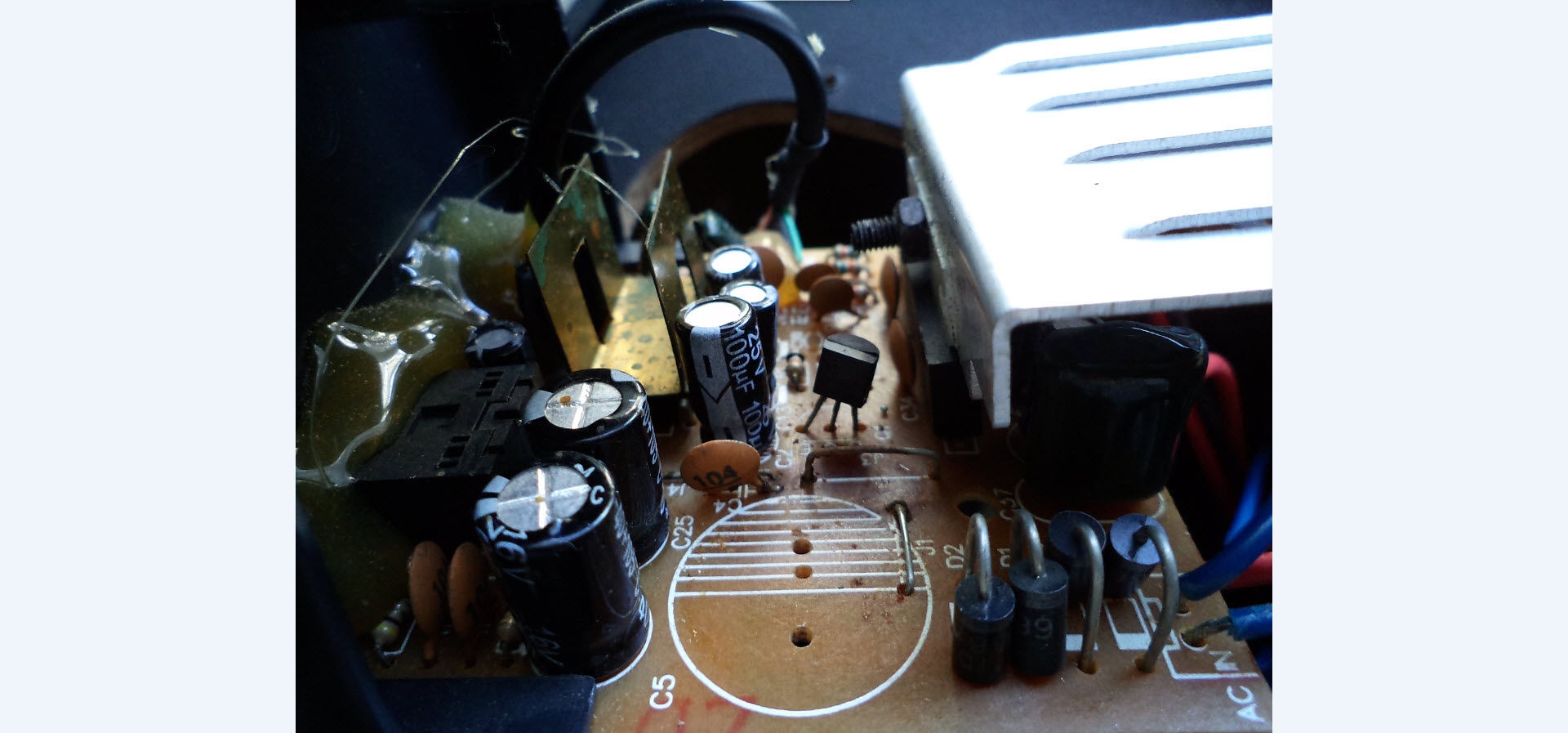

При его осмотре выяснилось что на сетевом кондере (данные кондера25 В 3330мкф) вокруг него была бяка видать электролит потек , проверил на емкость не выпаивая показало 157мкф выпаял его из плато тоже показало 157 мкф при замере напряжения на нем 16 В, явно занижено.
С диодного моста выход 14В со вторичной обмотки транса переменка 12 В выход.
М/С усилителя удалось прочитать только то что написано в верхнем регистре это СD5282CS
Снизу не смог прочитать что написано .
Кондера такого под рукой нет чтоб проверить его в работе
По словам знакомого, ему уже порядком годков, сабу ))) ,не знакомому.
Вышел из строя вовремя проигрывания раздался хлопок несильный возможно тихий
и все перестал звучать.
Полез он его открыл запаха гари не было.
ничего обуглившегося он не обнаружил или со следами перегрева на самой плате
Я так же ничего обуглившегося не обнаружил и следов перегрева
Какие будут соображения?

Меняй конденсатор, пока не сменишь двигаться не куда.

Замеряй напряжение. Проверь ни чего ли не греется.

все провода прозвонил мультиком, что с плато идут на пульт управления и с пульта на каналы выходные - все исправны
Кондера пока нет.

Временно можно и другой воткнуть.
 Заголовок сообщения: Re: Не работает Microlab m-113
СообщениеДобавлено: 30 мар 2014, 04:20
Сообщения: 268
Дак в том то и дело даже временного нет никакого ни больше чем 100uF))
Одно старье б/у электролитическое которое выкинуть пора или на алюминий сдать))) из китая пришло в китай уйдет
СообщениеДобавлено: 30 мар 2014, 10:32
Мне кажется что и на 100 мкф должен работать,по крайне мере на маленькой громкости.Дело скорее всего не в нем.
СообщениеДобавлено: 30 мар 2014, 10:43
Дело точно не в нем, но нужно хоть слегка его сделать, а то не дело без кондера ремонтить.
