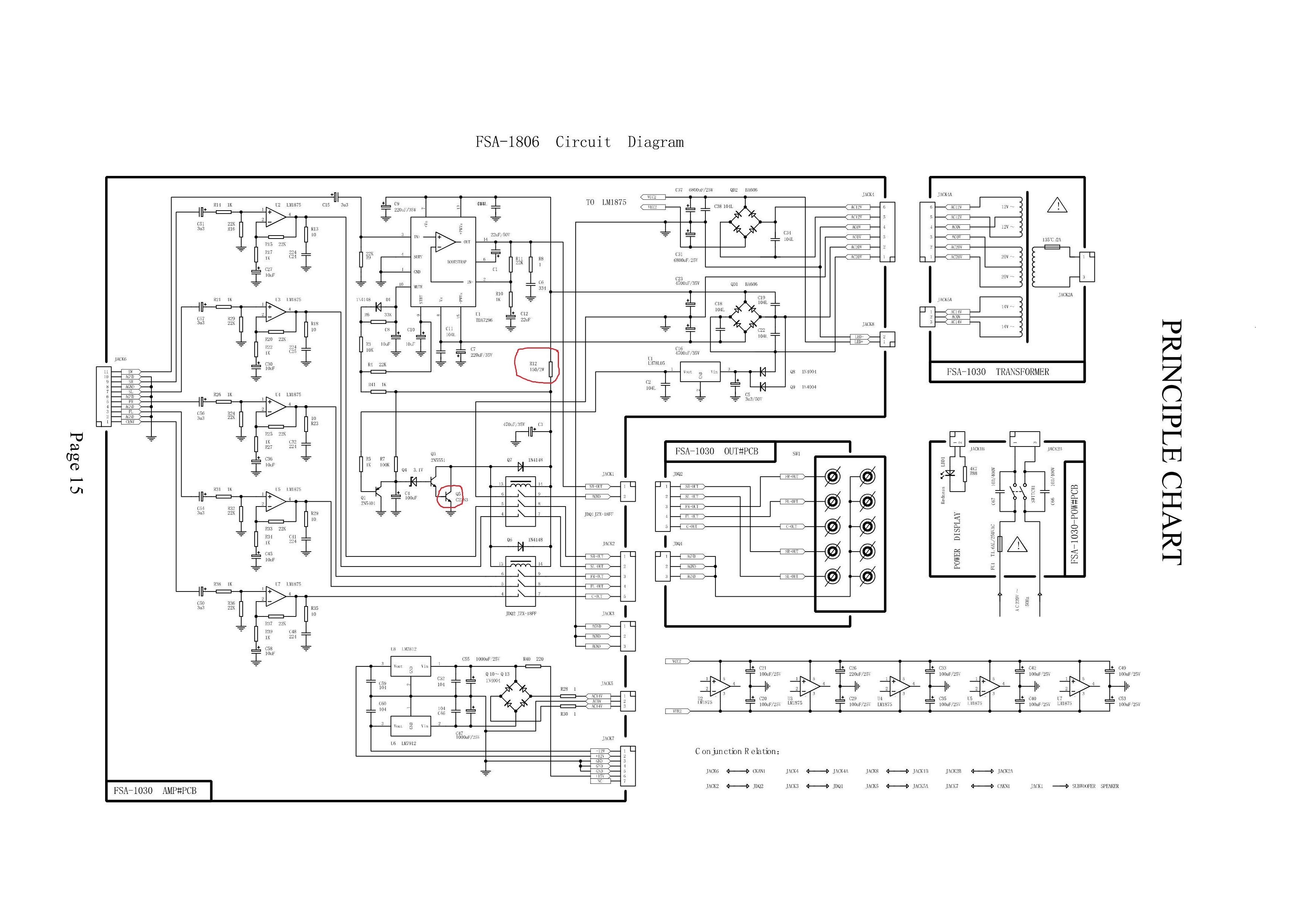

Ребят, я новенький здесь. Всем привет. Помогите разобраться. В данном агрегате сильно греется сопротивление(отметил). Думаю из за транзисторов(отметил). Валялся на помойке-подобрал. Ни одного регулятора(всё с пульта). Пульт не работает(универсальный). Запуск произвёл-отключив все штекеры на управление и экран. Подал сигнал-там всё видно что куда-Заработал. Поёт нормально, но вот зараза этот R-греется сильно (попахивает даже). Впаял наш советский 150 ом.

Питание на 2 реле идет через этот резистор. Смотри диоды Q7, Q6 конденсатор C6. Транзистор Q5 не причем, он всего лишь запускает оба реле, так же проверь сами реле, возможно в одном из них короткое замыкание.

Спасибо! Релюхи щёлкают (при подачи напряжения-видно глазом))-завтра буду смотреть!

Или идет нагрузка большая на резистор из-за тех элементов которые я ранее описывал или напряжение завышено, но это маловероятно, реле могут щелкать, но это не гарантия исправности, межвитковое вполне возможно. Проверь все ;)

Серёг-все детали целые, катушки в реле-по 80 ом обе. Диоды целые. Кондёр нормальный. Может мне вообще его отключить? Т.е. релюхи самому замкнуть. проверить цепь идущую на саму микросхему. Если будет опять греться. дальше думать.

Увеличь сопротивление, или поставь мощнее, или забей на него, реле пусть включаются сами так и должно быть.

Увеличил сопротивление - релюхи вообще не врубаются. Пошёл другим путём-отпаял ногу у R7. И взял выхода с релюх, не включая их. Больше ничего не греется и не воняет :D . Спасибо!

Хитрец :lol: обманул Китайских разработчиков. Я имел ввиду увеличить хотя бы до 180Ом, просто подумал, но не написал.
