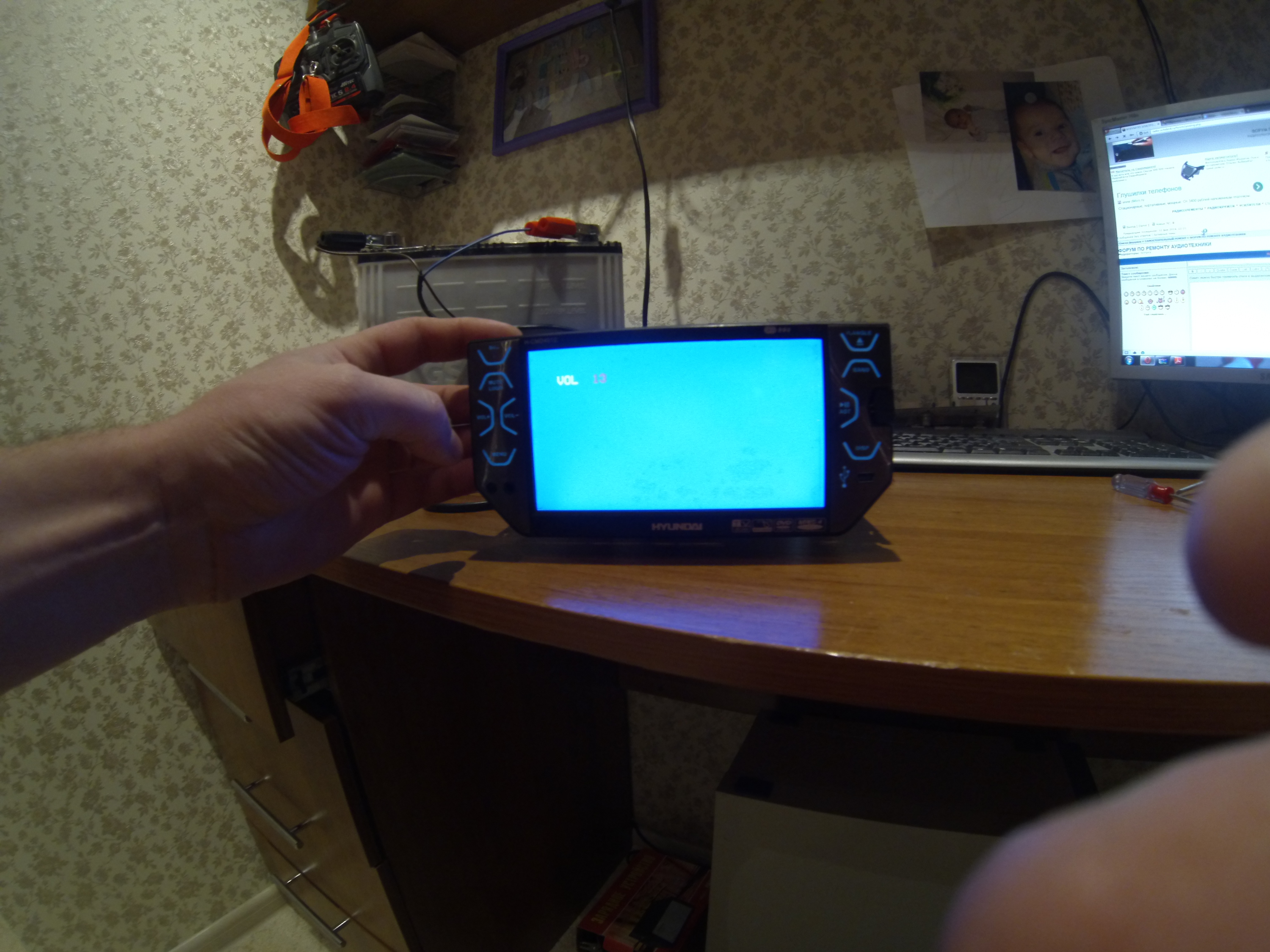

всем привет.
такая беда
все работает кроме экрана
ОСД тоже есть
видать видеопотока нет
подскажите пожалуйста куда смотреть

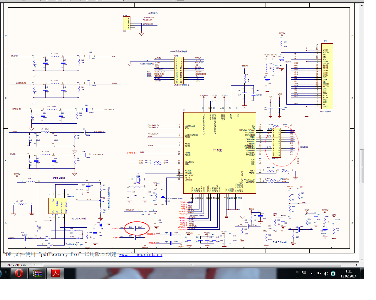

предположу что где-то тут

СообщениеДобавлено: 13 фев 2014, 22:24
Китайцы советуют менять 33rx4 то, что выделено кружком, и проверить конденсатор С18-300pf он тоже выделен кружком. 33rx4 это сборка резисторов, в принципе можно прозвонить, должно быть по 33Ома. По поводу блока ПК, у меня компьютер работает 24х7 стоит ИБП, блоку уже 5 лет, до этого был комп, там блок тоже проработал лет 5 без проблем, если нет ИБП то нужно купить, у меня часто скачет напряжение, и ИБП крайне спасает.

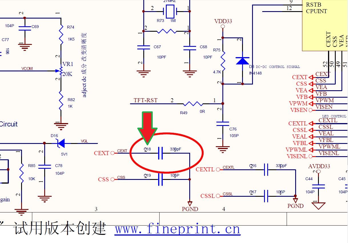

там же не с18 а Q18 написано
найти не могу что-то
СообщениеДобавлено: 13 фев 2014, 22:57
Увеличь. Там С18
445672562.jpg [ 206.57 КБ | Просмотров: 2446 ]
