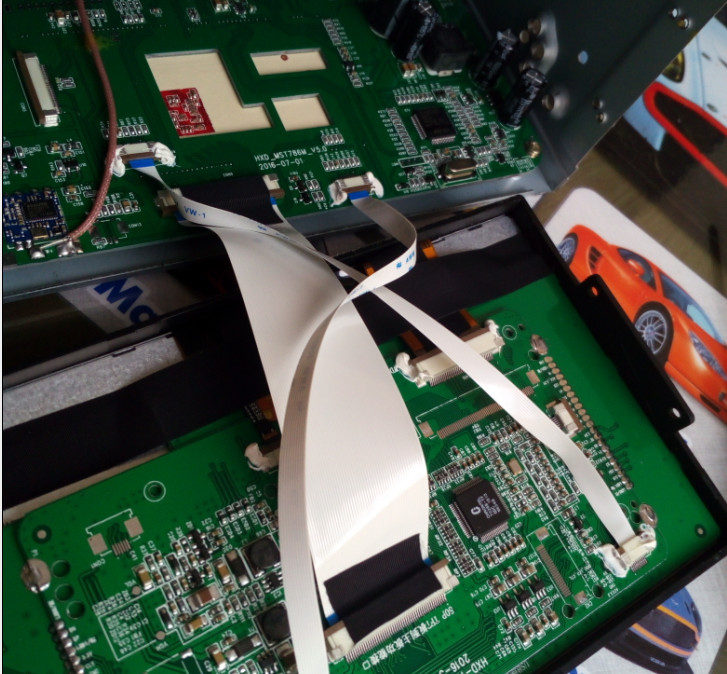

Нет звука в правом канале(перед,зад)при воспроизведении(аудио,видео) с USB флешки(cd карты). Радио играет во всех каналах!
Платформа: HXD_MST786M V5 + Морда: CHRONTEL 7026B-TF + MS90C386B + модуль андроид:TOPWAY R16-CR105-V5. ЦП-Allwinner R16 cortex A9.
Может кто сталкивался..?

Китаец - это что за девайс ?
СообщениеДобавлено: 29 апр 2017, 19:34
Зарегистрирован: 29 апр 2017, 14:31
Сообщения: 12
место жительства: Сочи
BONROAD модель- C1060706A

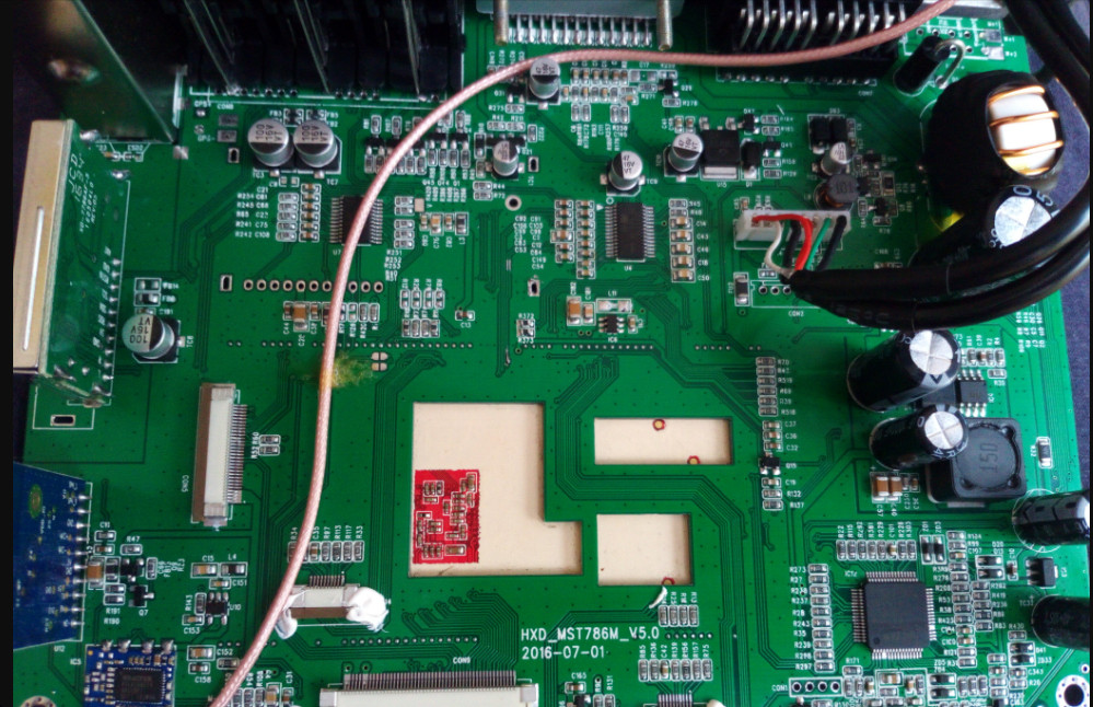

СообщениеДобавлено: 29 апр 2017, 21:52
Замечательно,значит оконечник не при делах.Остается пройти от носителя до коммутатора.
Возможно по пути попадется ОУ 4558 или ей подобные,а исчо множество проходных литов.
СообщениеДобавлено: 29 апр 2017, 22:51
Сообщения: 12
Уже кое что. А коммутатор какой может быть, примерно... Операционный усилитель стоит до коммутатора?
Попробую фото скинуть.

СообщениеДобавлено: 30 апр 2017, 19:53
Наушником/сторонним усилком по выводам микрух (незабываем подкинуть разделительный кондер на 0.1 мкф),на какой микре запоет - смотрим даташит микры и кумекаем :)
До

СообщениеДобавлено: 30 апр 2017, 20:14
Сообщения: 12
Умно....Кумекаю. ;)
СообщениеДобавлено: 30 апр 2017, 20:21
Я бы начал с U4 и U7 :oops:
