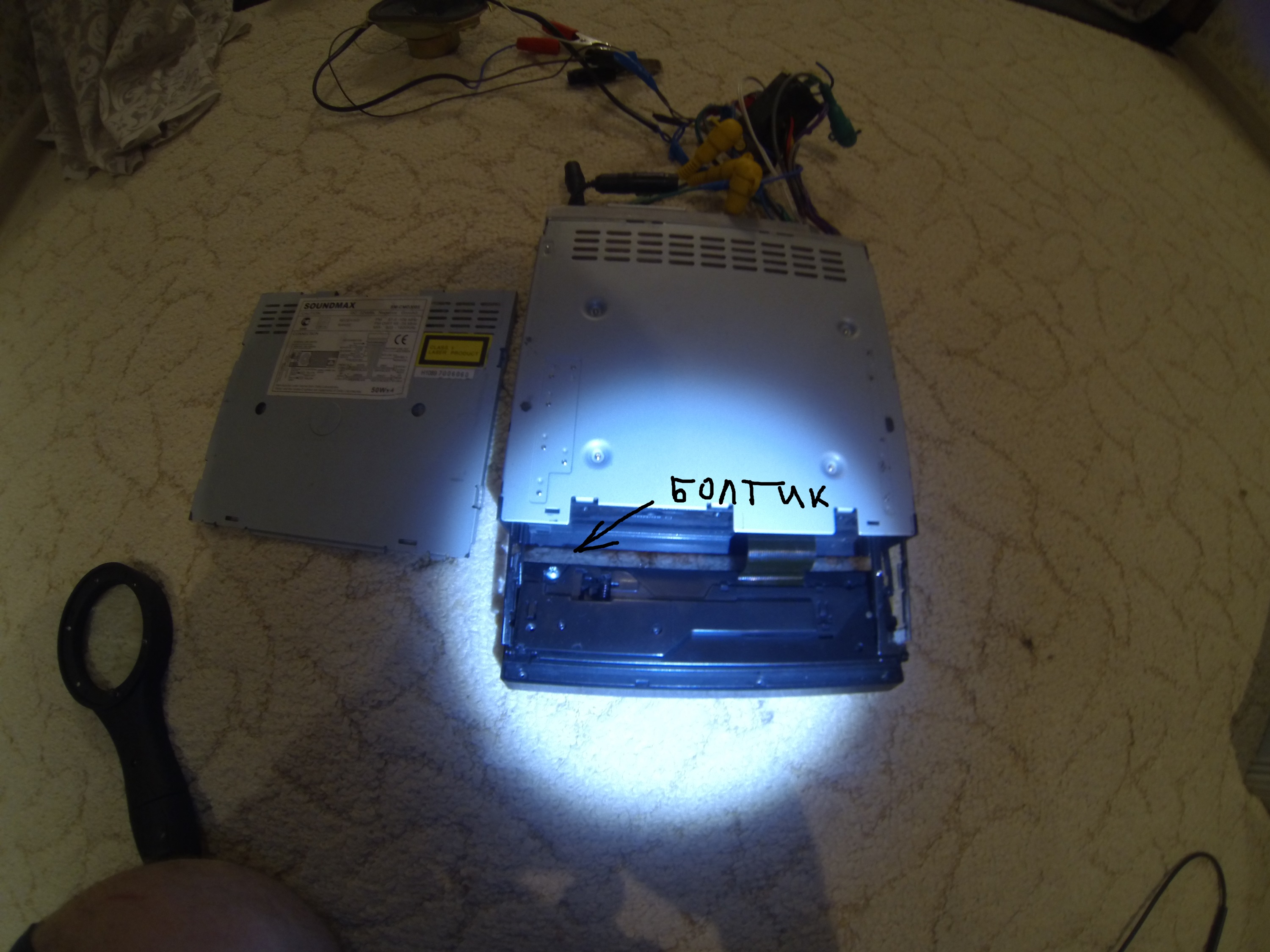

1. Встроенный вентилятор сильно жужал. задевал лопостями при работе
2. Крутилка громкости вращалась но громкость не менялась.
3. При легкой встряске погасал экран или вообще выключалась.
первое вылечил разобрав и найдя причину жужания (болтик крепления CD привода давил на корпус вентилятора)
и просто поменяв болтик на более короткий

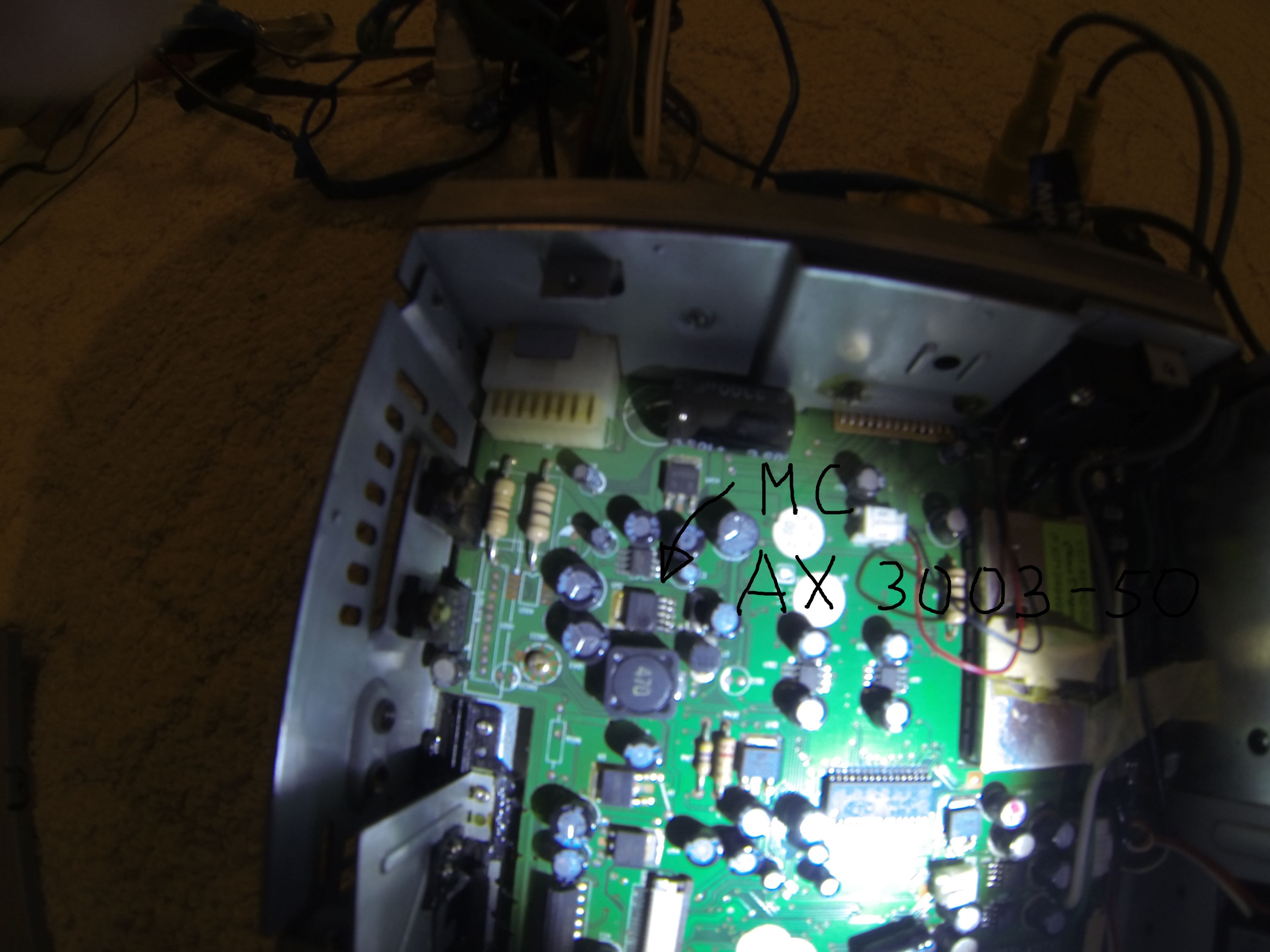

далее при осмотре заметил подгоревшую микросхему AX3003-50
как я понял она отвечает за питание +5 вольт.
возможно это и есть корень проблемы с USB.

ax3003-50 это не просто стабилизатор на 5в. это гребанный DC/DC Converter, так, что смотри, что бы тебе обычный стабилизатор не подсунули да и еще с другой цоколевкой, скажи, что нужен именно такой. А купить не исправную магнитолу с целью ремонта, это круто! растешь БРО!

Ищи эти AP1501, AP1506, AP1507, FSP3124, AX3003-50 Корпус любой, TO263-5L или TO220-5L
