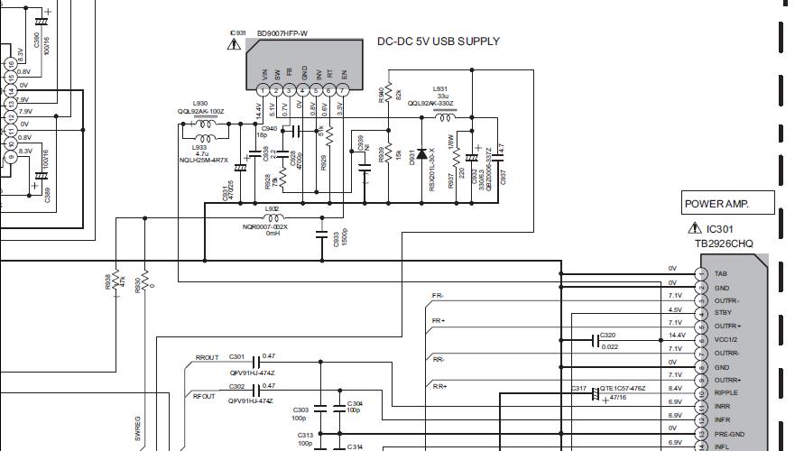

    Представляю вашему вниманию, жертву неправильного движения электронов в схеме(переплюсовка) , магнитолу JVC KD-R501
Электроны встретились в регуляторе напряжения BD9007HFP-W (по схеме IC931) и образовали в ней кратер вулкана.На входе по питанию магнитолы пасётся Коза. Можно ли, заюзать сей девайс без этой микры или она слишком мудреная ? Ну там LMку 7805 подкинуть,конечно же при условии что проц и УНЧ живы. СДшник не нужен, т.к каменный век. Нужно чтоб флешка работала. В схему пока толком не вникал,так что сильно не ругайтесь !

Можно простую кренку, но только на 3.3в нужно. Перезалей схему, не скачивается.

Но ведь на микре еще 5 вольт(кроме 3.3в.) присутствуют или это вход.

Пардон на 5в.

Схему обновил.Сгорел УНЧ и регулятор AN34002A. Конец ремонта.
