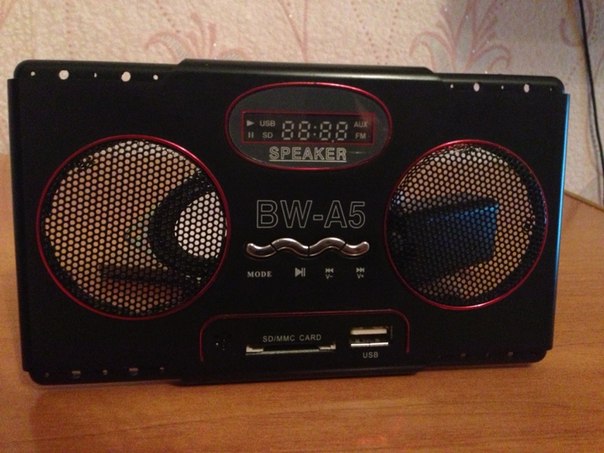

    Подключаю,питание проседает на 1 вольт.На каждый канал стоит УНЧ микросхема 8002. На УНЧ правого канала можно пирожки жарить.Выдрал ее, питание не проседает.Естественно работает только левый динамик, если я кину параллельно ему правый динамик.Не сгорит последняя 8002 или оставить на одном динамике?

Не выдержит. Такие колонки включают на всю катушку, а два динамика слишком много, или последовательно подключить оба.

4ом + 4ом = 8ом Вывод: будет тише звучать.

Тише, зато задействованы обе.

Не интересно ремонтировать, когда нет запчастей! :cry: Конечного результата не видишь! :P

Одноразовые колонки, запчасти дороже самого аппарата :stars:
