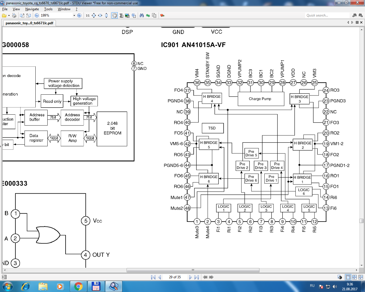

Смотрю дальше блок схему, в цепочке драйвера от входящих сигналов с проца, 13,14 ноги до выхода на мотор 45,46 ноги еще задействована 2 - MUTE4 а идет сюда с проца 37 (по таблице сигнал LOADING MUTE) и он появляется при LOAD - 3,3v, а что это, вроде как MUTE -отключить? MUTE4, что делает, разрешает или запрещает как раз, с другой стороны, какая разница, что MATE делает, если с проца не идет или потому и не идет, что запрет с него же идет?
Замерил сопротивления движков TR - 5ом, SPN - 10.5ом ну и LD - 10,5ом, уже писал...
В драйвере IC901 разглядел следующие сигналы (видимо управления движками):
37- TR-
40- TR+
41- SPN-
43- SPN+
45- LD-
46- LD+ стал на них смотреть, на каждом относительно земли было около 2v (причем, какие-то гуляющие 1,7-2v), кроме 45-46 там 0,3v
Дальше, внес в щель бумажку и вытащил, после этого везде напруга обнулилась и при следующем вносе она стала становиться около 2v, везде и на LD тоже... А когда смотрю парой по контактно, не относительно земли, то ничего нет! То есть, драйвер как-то живет вроде бы

Ау, парни, что замолчали, уморились? Так задали вопрос про включение, написал, что включил, все работает, ловит станции, поет, работает текст, запоминает станции, после выключения сохраняет настройки... Мужики, мне тут подсказывают, а если слетела прошивка... Я там видел микрик, кажется SW4, (нужно посмотреть с чем он связан), в исходном состоянии он отжат, а я его зажал и стал вставлять в щель бумажку, ей не понравилось и она пишет ERROR... Так что, думаю проц живой, работает, он ведь посылает MUTE4 на драйвер...!
