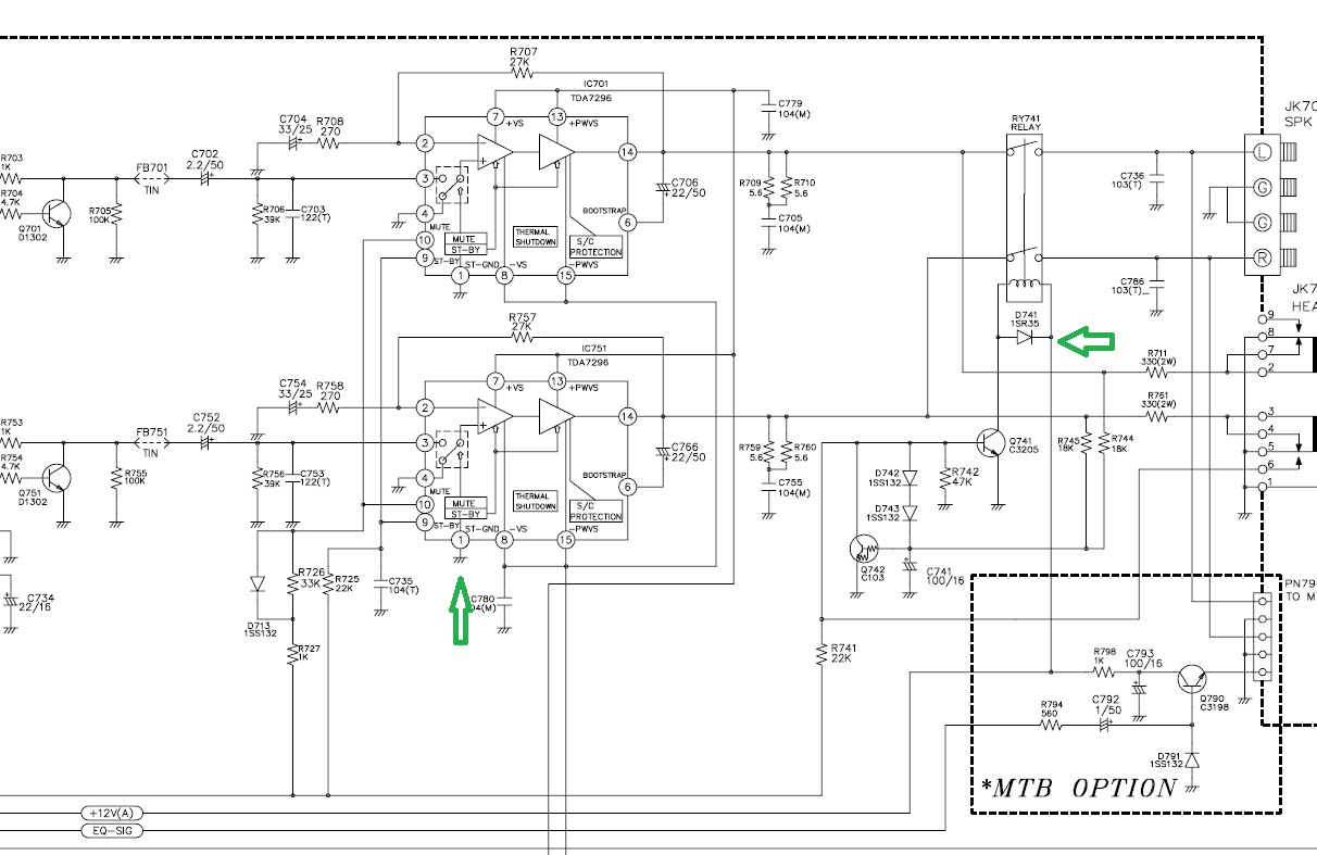

Что тоже? На третье нужно сопротивление замерить.
СообщениеДобавлено: 18 окт 2013, 11:15
А здесь сколько вольт?
Проверка 12в..jpg [ 180.54 КБ | Просмотров: 1987 ]
Показывает -10V. Я ещё прозвонил 14-ю ногу и клеммы подключения акустики - не звонится.

Проверь все предохранители. Или напряжение просажено или такой стабилизатор, должно быть 12в. Посмотри визуально на все платы, дорожки, детали, может заметишь какое то потемнение.

Предохранители все целы. Визуально тоже всё в порядке. А не может быть дело в релюшке RY471?
СообщениеДобавлено: 19 окт 2013, 13:06
Делай следующий замер. Минусовой щуп к 1 ножке, 9 и 10 это плюсовые, какое на них напряжение? на обоих микросхемах проверь. Пропаял микросхемы хорошо?
Да вроде нормально. Напряжение везде -4,3.
СообщениеДобавлено: 19 окт 2013, 13:32
На обоих микросхемах?

Добрый день. Да ничего, уже три комплекта микросхем спалил :( . Купил вот ещё одни, да уже впаивать страшно :D .
