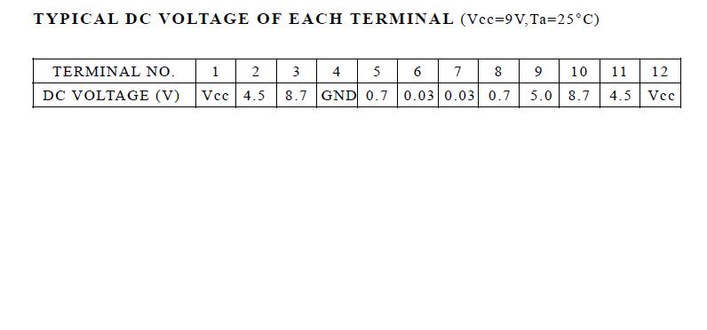

что наверно может я и рано поспешил УНЧ к праотцам отправлять.
вывод - вольты
1 - 0.73
2 - 0.67
3 - 0.74
4 - 0
5 - 0.67
6 - 0
7 - 0
8 - 0.24
9 - 0.74
10 - 0.74
11 - 024
12 - 14
Какие дальнейшие указания ?
Подать 14V перемычкой ?

На 1 ножке должно быть столько же, сколько и на 12. Ищи куда они делись, дело за тобой.

С даташита,при питании 9 вольт.
замеры с выводов.JPG [ 25.19 КБ | Просмотров: 2253 ]

Так я ему сказал сам,что бы он перемычку кинул с 1 вывода на 12. КЗ не будет,так как ничего не греется. Где то обрыв цепи по питанию.

И о чудо свершилось 8-)
колонки заиграли а динамик саба нет .
Но он говорил что на сабе не работал .

Все правильно,нужно до конца идти, а то так не научимся.Я вон проц. с корнем вырвал на чужом ресивере и ничего. :D Скажете когда замеры скинуть.Если конечно надо. Ты говорил что питание только на 1 выводе.
возможно, что их блокирует, они находятся в режиме MUTE.
Кинь перемычку с 1 вывода на 12.
