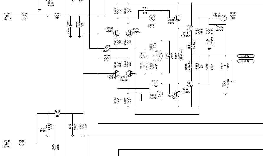

короче это был q308
в запасниках нет
поеду в магаз завтра

Перед подключением дина, замерь напряжение на выходе.

СообщениеДобавлено: 04 апр 2014, 00:38
Сообщения: 501
Откуда: Казань
не помогло
дошел до R341 на нем 14 вольт откуда то взялись
для образца померил на другом канале это R 441 на нем нет напряжения
Q504 цел
одним словом хелп ми плиз

Смотри по новой эту часть, видимо напряжение лезет в обратку
449926575.jpg [ 52.9 КБ | Просмотров: 1386 ]

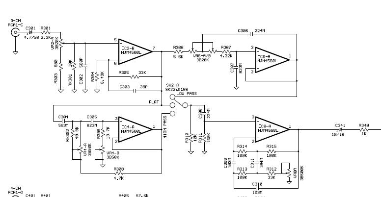

Или ОУ не исправны
449926596.jpg [ 37.52 КБ | Просмотров: 1386 ]
