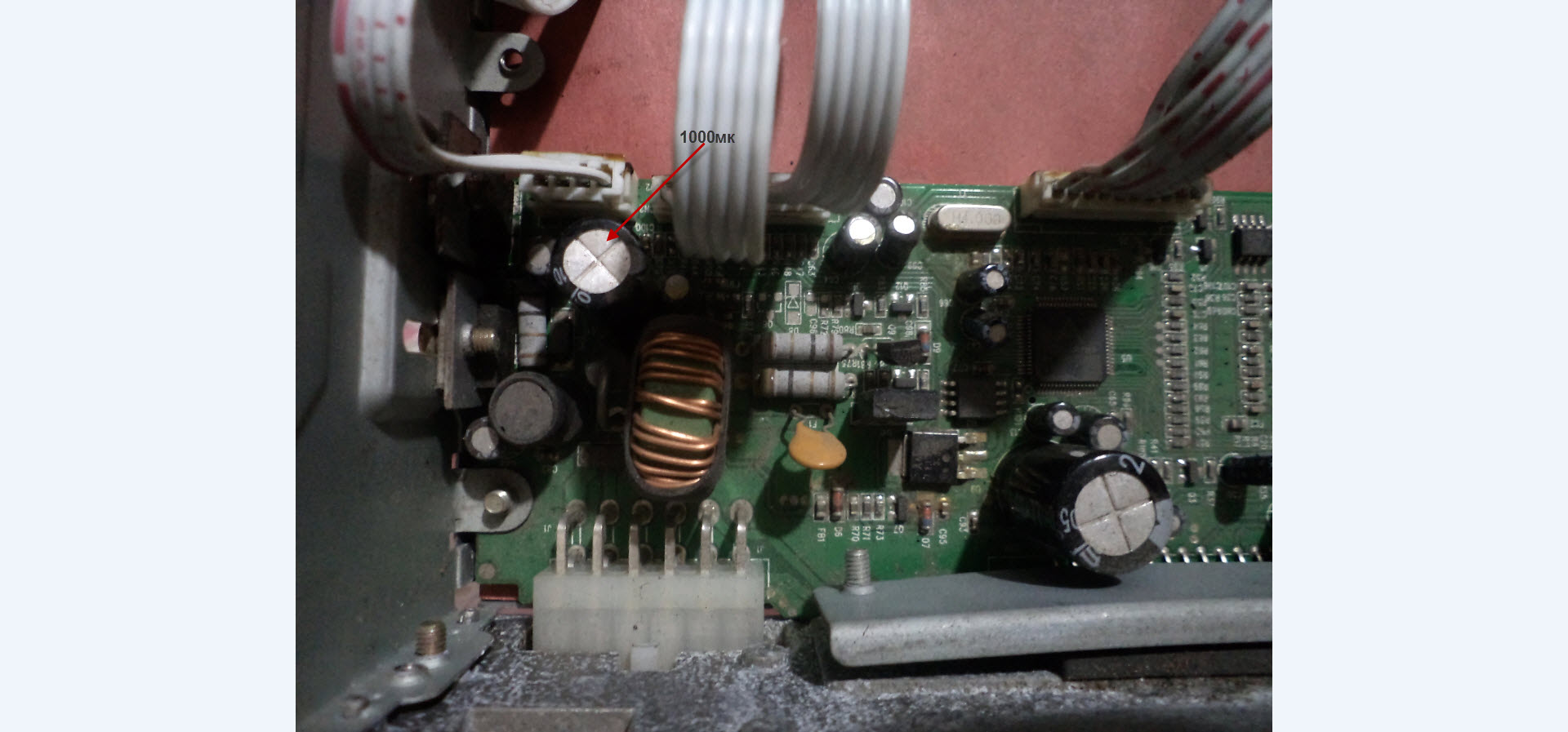

делал замеры емкости без выпаивания на этом кондере показало 160uF а его номинал 1000uF может быть в нем причина?
произвел замер без выпаивания
file.jpg [ 173.37 КБ | Просмотров: 1812 ]
СообщениеДобавлено: 30 дек 2013, 15:07
Конденсатор может быть шунтирован резистором, так что замер нужно проводить с выпаеным. Причина точно не в нем.

На основной плате прозванивал защитный диод, его вывод один запараллелен с одним выводом токовой катушки или дросселя(точно не знаю что это).
Этот защитный диод при прозвонке в режиме теста диодов кажет падение 688 mV, при изменении на противоположную полярность щупов мультиметра на дисплее показывает - 40 и до (мулитьметр при этом пищит до значения 143) затем в течении 4-5 сек значение растет до тех пор пока на дисплее не появится 1 (прозванивал без выпаивания)
Там же не далеко есть еще один диод другого типа который ведет себя подобным образом
Что скажите ? Что следует предпринять?
Дроссель этот или катушка индуктивности видна на последнем выложенном фото он в в термоусадке сам, кольцевой сердечник у него и одна обмотка у него провод на сердечнике виден на фото а рядом с лева на фото сам этот защитный диод на фото он не виден из за тени в.

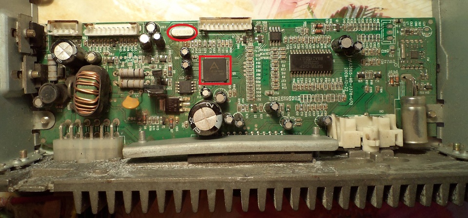

Я так понял, что магнитола без сд/двд проигрывателя, там только радио и usb? Ищи все стабилизаторы которые там есть, измеряй на них напряжение. Сфотографируй всю магнитолу, платы, я не могу понять что и куда.

Посмотри питание проца(напиши его название по фото не видно), есть ли на кварце генерация, проверь не теряется ли сигнал от кнопки до проца, может обрыв где то. А когда пытаешься включить магнитолу, динамик подключен к выходу магнитолы? может быть она запускается но дисплей и подсветка кнопок не работает, если она включиться, то радио должно шипеть.

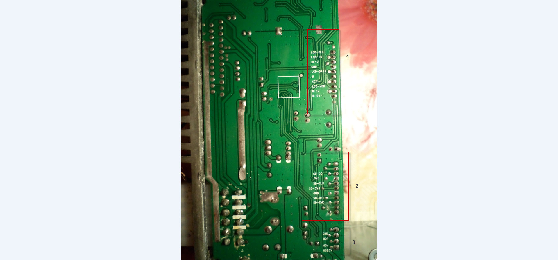

я пока не измерял напряжения на плате управления но прозванивал напряжения на основной плате на всех трех шлейфах
На фото 3 разъема на первом проводил измерения черный щуп мультиметра на 4 вывод GND и красным щупом мерил.Показания на первом, отсчет по выводам сверху вниз.
на 1 =0.090в;на 2 =0.086в;на 3=0в;на 5=0.083в;на 6и7=0в;на 8=0.085в;на 9=0в;на 10= -0.375в
На 2 разъеме
Черный щуп на 3 GND
Показания на 1 не подписанном =0в;на 2=0,130в;на 4=0в;на 5=0.135в;на 6 и7 =0в;на 8 =0.133в;на 9и10(не подписанных) =0в.
когда черный щуп на 6выводе GND показания те же
На 3 разъеме под(USB)
черный щуп на 1 выводе GND
Показания на 2и3 = 0в ;на 4 = 4.96в
спустя 15 минут показания мультиметра снизились на 2 разъеме где была впереди единица стало без нее (например на 5выводе было 0.135в а стало 0.035в )
Не, подключаю без динамиков отдали без динамиков.
1.jpg [ 169.09 КБ | Просмотров: 1798 ]
