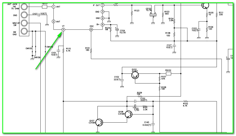

Есть предположение что напряжение настройки +12V подается через транзисторы Q107, Q108 на 5 ножку тюнера
2022-10-18_214619.jpg [ 73.91 КБ | Просмотров: 12333 ]
Можно попробовать сюда и влепить многооборотный резистор (Только до R115). Правда АПЧГ скорее всего работать не будет.

Настройка может и будет а вот как насчёт отображения частоты на дисплее. Будет ли она отображается правильно и будет ли меняться вообще . Нужен хороший в добавок. Для пробы можно от регулируемого БП подать напряжение.

Отображатся на дисплее информация наверняка не будет. Ведь все управляющие сигналы идут с проца. Надо думать :? А как насчет надписей на выходе тюнера? Я уже, если честно, в них запутался (писали бы на русском языке :D ).
